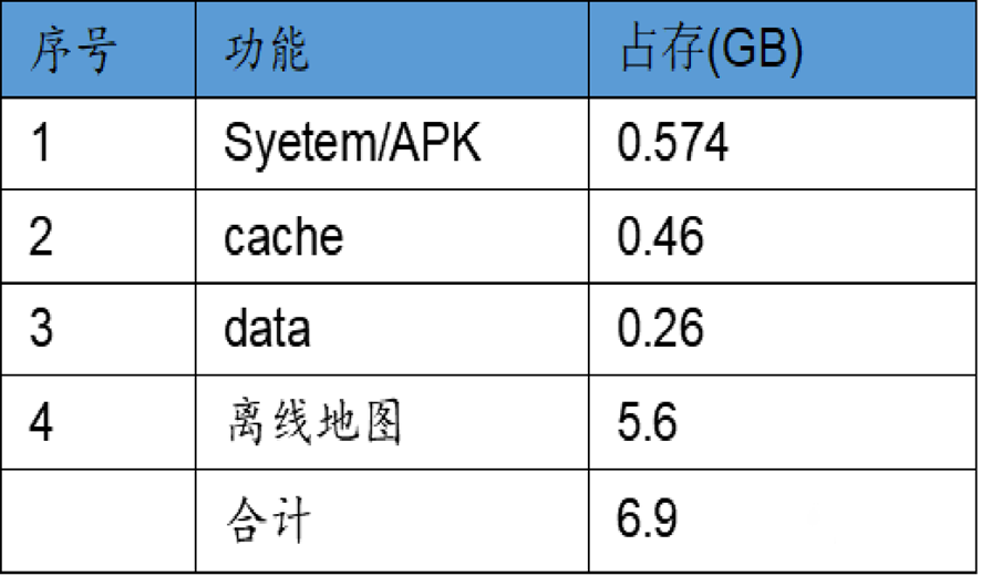

我们先来看看常见液晶仪表对于eMMC容量的要求的诉求,下图是使用一个i.MX6DL平台的12.3寸全液晶仪表的项目,此时可以看到这个项目对于eMMC的容量诉求比较小,只需要533MB,最大的资源就是UI图片资源,因为好多汽车都需要有多套UI界面的需求,比如在汽车切换为运动模式的时候,此时的UI界面就比较炫丽,而切换到经济模式,此时就比较平和的UI,这样更能给用户更好的体验,所以仪表的存储大小主要是图片UI资源占用比较大。
上图可以看到eMMC容量需求是533MB,实际4G eMMC都绰绰有余了,为什么很多主机厂都选用8G 的eMMC,主要是现在小容量4G的eMMC基本上快淘汰了,只剩下镁光和闪迪有车规级的小容量eMMC芯片,而且价格也同8G eMMC相同,交期还没有8G eMMC好,有93%的设计余量,容量浪费就浪费呗,反正价格和交期在那里。
我们在来看看中控导航主机对于eMMC的容量需求,在比较传统的不带在线地图的导航主机,可以使用8G eMMC就够了,主要是离线地图占用的最大空间。
从数据来看最大的部分是离线地图,如果是高清地图数据这部分接近10个G,如果安装一些应用,比如喜马拉雅、蜻蜓FM等等,这部分还需要预留给客户下载数据的空间,否则用户按照了这个应用也无法本地下载缓存,只能在线收听,这个是很不好的体验,所以正常情况下的中控导航主机的eMMC的容量普遍是32G。

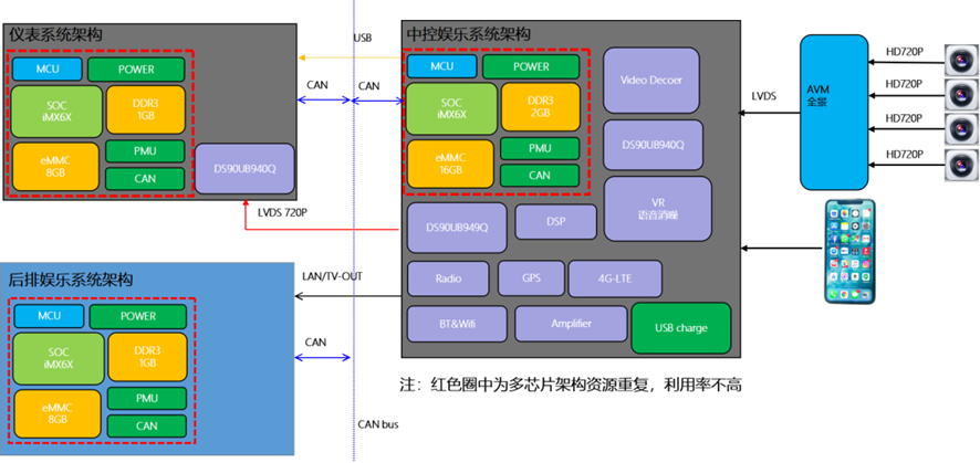

原来的座舱里面的控制器基本上是分开的,导航主机是一家,液晶仪表是一家,同时还有一个AVM全景一家,还有TBOX等,这里线束连接就非常复杂,而且不同供应商直接的协调调试也非常复杂。
上图是IMX6 的多芯片方案,液晶仪表、中控导航、后排娱乐都使用了IMX6最小系统,这样上图黄色框里面的内容就资源重复了,但是如果只用一颗IMX6又不能带动三个显示屏,所以利用率不高。
而且现在使用域控制器变更走线简单,而且可以集中资源进行开发,一个域控制可以替代很多不同的设备。

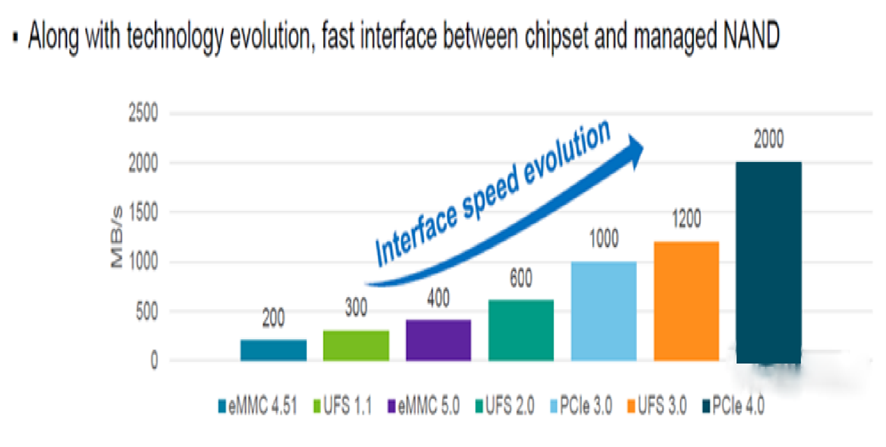

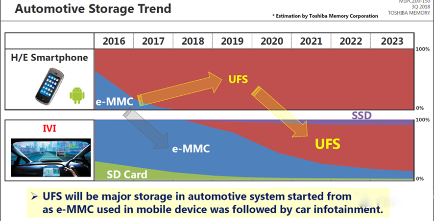

现在手机的接口都从eMMC到UFS接口了,智能座舱存储芯片的接口也会从eMMC接口变更到UFS接口了,我们再来看看为什么有这样的趋势。
上图就是UFS接口和eMMC接口的区别,内核都是NAND flash,在控制接口不同协议,通讯的速度eMMC 最大速度是400MB/s,而UFS 接口通讯最大速度是1160MB/s。
速度越快的优势也就越大,想想液晶仪表需要在开机的时候最快能够输出界面给用户,目前赛普拉斯的平台可以做到开机时间为0.7S,中控导航在用户点火倒车后需要在1.5S之内给用户输出倒车的图像,这个时候除了软件策略优化外,最最重要的就是软件的读取速度要快。
可以看到,UF2.1在850MB/s通讯速度下,比QSPI NOR FLASH的速度54MB/s要快10倍以上,此时启动64MB 的boot区域的数据只需要115ms,也就是0.1S,而使用NOR FLASH 需要1185ms,需要1.1S的时间,这个体验是极致的提升,这个仅仅是在开机速度,而且在文件或者音视频存储的时候也能更用户非常好的体验,比如你录制的一个比较大的视频,如果半天转圈不能存储下来,这个是非常影响用户体验的。
可以看到在数据存储的接口方面,车载通讯的接口朝着速度更快的接口协议进行发展,目前主流的车载存储采用的是eMMC5.1和UFS2.1的接口协议。
目前在汽车前装市场领域,应用最大的是e.MMC,主要应用在TBox网端和ADAS上,有些中低端车载娱乐系统也会使用8-32GB的e.MMC。
所以要满足读写速度快的诉求,座舱领域的存储至少要满足UFS2.1。

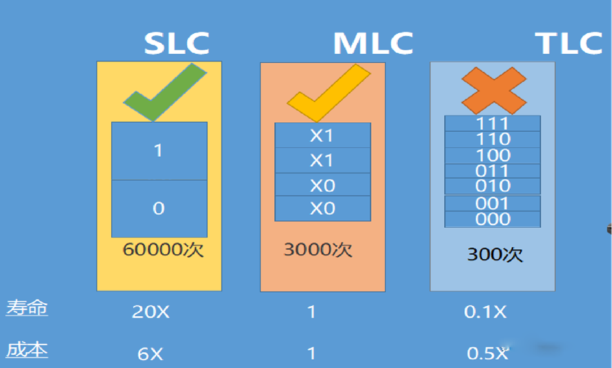

首先还是确定一个概念,EMMC是NAND FLASH构成的,所以NAND FLASH的SLC、MLC、TLC在EMMC中同样存在,也会存在擦写寿命的困扰,正常SLC可以擦写的寿命是60000次,缺点是存储容量低,大容量的非常贵。现在大容量的EMMC芯片,主要还是MLC格式。

如果我们此时划分32GB容量大小给到行车记录仪进行录制,此时相当于可以录制5个小时左右的视频就需要进行强制覆盖了。一天24小时,也即是可以进行4次左右的覆盖,按照3000次额擦写寿命,也就是可以满足750天的使用寿命,这个时候完全达不到车厂要求的10年的寿命周期要求。
此时可以这样选择,把32GB的MLC存储空间配置为16GB SLC格式,这个时候虽然存储空间减少为了一半,只有16GB,但是可以支持的擦写次数变为60000次了,此时计算出来,可以满足17.86年的循环使用寿命。

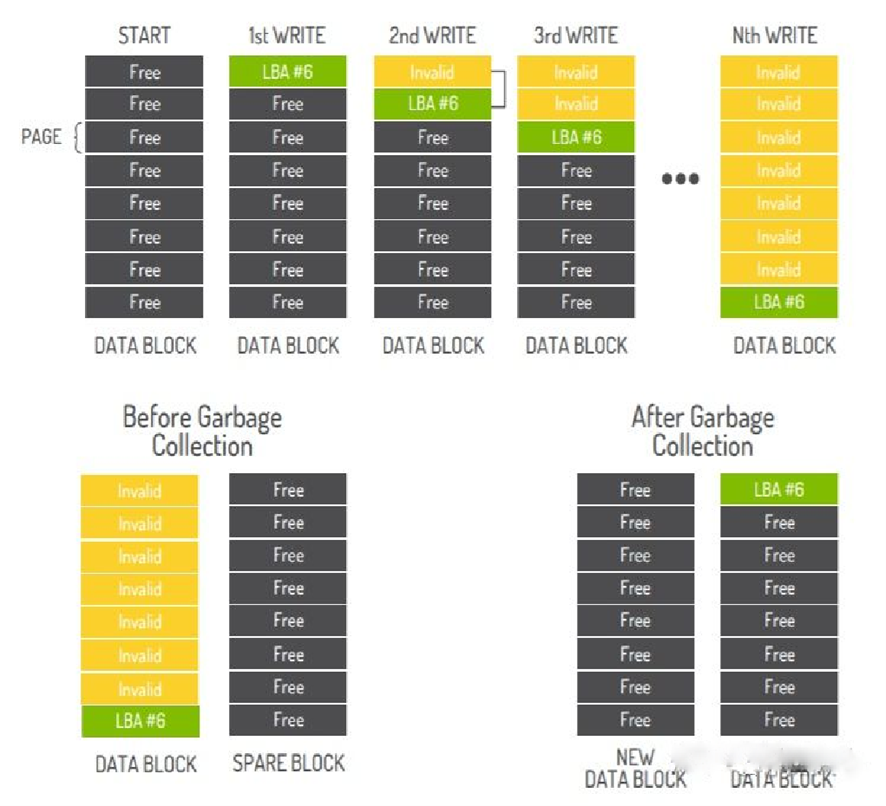

当需要覆盖写的时候,新的数据写到free的page上,而旧的数据被标记为invalid,等待垃圾回收擦除。
从上图中可以看出2nd WRITE去改写LBA#6的数据,被写到了新分配的page并不是直接在原page上做修改。3rd WRITE也是同理,到Nth WRITE,数据已经被改写了N次,但是垃圾回收还没有发生,所以有很多的Invalid page。
对比上图垃圾回收的左右两个图,可以看到垃圾回收把Invalid的page都擦除了,而且数据LBA#6也被搬移到了新的block。这是因为就像开头说的,闪存擦除的最小单位是block,所以当block中有用户数据的时候是需要迁移的。

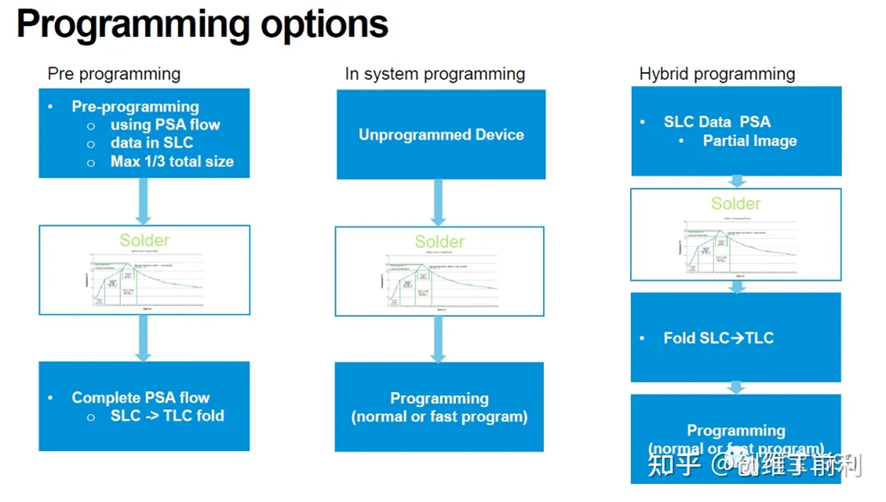

很多使用EMMC的厂家,这个烧录也是非常痛苦的一个过程,有的是前面通过烧录器提前烧录好后,过完SMT后,在DIP组装工序发现部分不开机,这个时候就非常痛苦,需要排查半天的问题。
最终定位到软件丢失,此时又需要重新烧录软件(如果是内置高清地图10G),经常是通过USB来升级,此时一台的烧录时间至少为15分钟以上。
这个十分影响产线的生产效率,如果不提前烧录,直接在后端进行烧录,此时就无法通过SMT后进行对应的功能检查,同时也需要大量的烧录工装,也是否影响整个生产节拍。为什么会发生掉软件的问题呢?

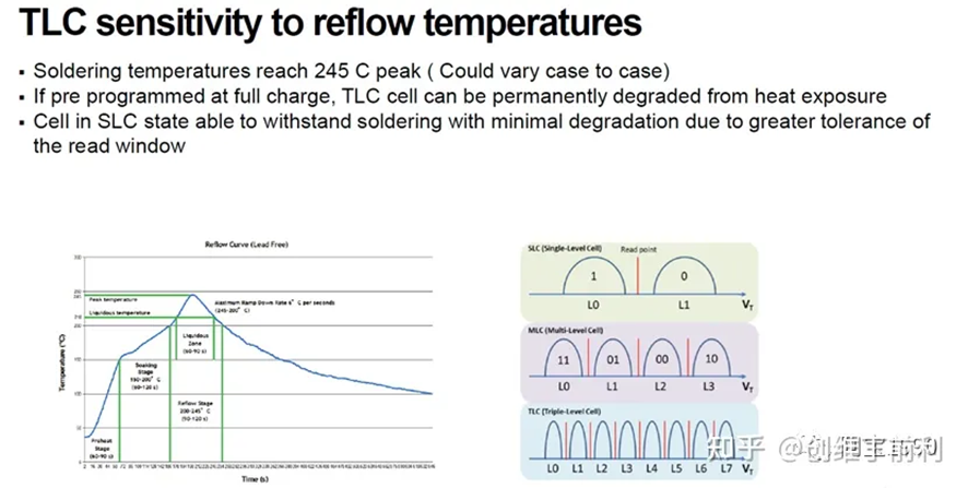

前面已经知道,TLC、MLC和SLC的差异,TLC制程的,比如在0-3.3V中要分离出8个等级,此时过SMT 245℃的回流焊接的时候,此时电平在里面极容易进行轻微放电,此时就可能把L5的电压修改到L4或者其他等级。
而SLC,只有高低电平的区别,此时这个反而没有那么容易放电跌落进去,范围分界线比较远,所以看到掉程序的都是MLC 制程以上的eMMC,而是数据都是放电导致,因为机器本身没有上电,不存在充电的情况,所以数据位的翻转都是由1修改为0的错误。
目前西部数据的车规级级芯片,支持100%的预烧录,完全让用户放心的使用,不用担心SMT掉数据的风险,解决了用户的后顾之忧。

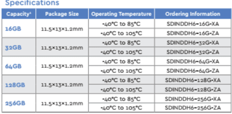

3.1. 高容量(存储容量范围从16G-256GB可选)
首先这个系列是有不同容量配置的,可以满足智能座舱不同阶段产品的存储容量需求。
可以看到存储容量从16GB-256GB系列都有,有的车型还是传统配置,此时中控导航可以选择32GB的配置,如果已经是高通8155或者8295的配置,此时存储可以选择128GB,甚至256GB的配置。

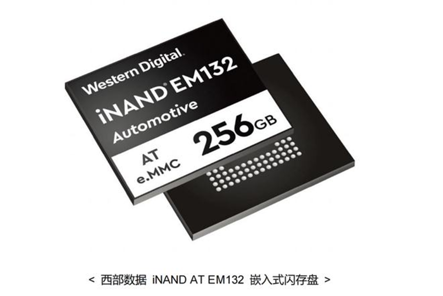

新款 256GB 西部数据 iNAND AT EM132 嵌入式闪存盘采用 64 层 3D NAND TLC 闪存技术,产品生命周期超越了 2D NAND,以满足不断变化的应用需求和不断增长的容量需求。
西部数据 iNAND AT EM132 嵌入式闪存盘通过了 IATF16949 认证,符合 AEC-Q100标准,并遵守 ISO26262 NAND 闪存安全机制指南,还囊括了专为密集型汽车工作负载而设计的丰富汽车功能,包括:先进的运行状况监控、热管理、自动和手动读取刷新、强大的电源管理、数据保存性超过 JEDEC 标准、先进的数据保护和纠错技术。
