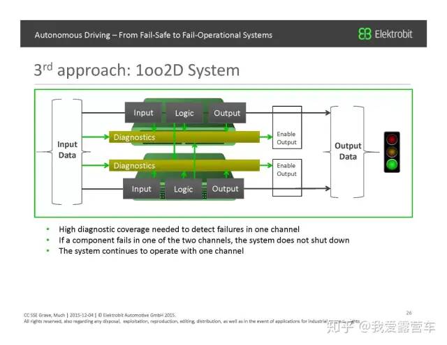

图3 同一套传感器配置,在两个Full-Size的域控制器全接入后,做降速行驶MRM(也是朝纲课题,L4/L5都没这个要求)2.3 路边停车MRM(变道靠边停车):路边停车的难度要远远低于降速行驶,也更合理。只要保证有个360°感知正常工作就可以(支持安全变道),因此在降速行驶MRM的基础上,两个域控制器不需要“全功能的”了。这个时候,Mobileye那个Ture Redundancy的设计就比较给力了。比如,“11V-5R-1or2L-12USS-1DMS”的传感器配置,摄像头全接入DCU1中,形成Camera-only子系统,且DCU1无需考虑处理Lidar/Radar的资源,只要搞定Camera就行;Lidar/Radar全接入DCU2中,形成主动传感器子系统,且DCU2也无需考虑Camera的接入,有足够资源处理Lidar/Radar点云就行。完全不需要像“降速行驶MRM”中的“全功能的”DCU配置。如此一来,两个子系统结合在一起,形成性能更完整的能支撑“全场景&脱手/脱眼”功能;由单个子系统失效(不管是传感器还是控制器),都有另外一个完全独立/隔离的子系统,保证做好路边停车MRM。性能好一些,能做到脱脑的话,那就是L4了。做的不好,不能脱脑,关键时刻还需要驾驶员接管,但是至少靠边停车的MRM能力都在,也算不错。逯建枫:ADAS/AD系统方案04-Mobileye的L4智驾方案分析2.4 自车道停车MRM:该MRM不牵涉到变道,理论上传感器上,只要有1V(检测车道线+前方车辆),就能够完成;顶多防一手自车刹停过程中有他车会closed cut-in,需要侧前传感器工作(比如侧前相机、侧前毫米波等)。整体上,对传感器依赖很小,因此在主系统为“11V-5R-1or2L-12USS-1DMS-1DCU”情况下(搞定全场景&脱手/脱眼),单独搞个Smart Camera做back-up就可以了。但是需要质疑的是,明明是能够完成“全场景&脱手/脱眼”的“11V-5R-1or2L-12USS-1DMS-1DCU”的L3高端智能驾驶系统,却仅仅因为设计的不合理(比如用了一个”全功能的“DCU,而不是用两个类似上文中做"靠边停车MRM"系统的不全功能的DCU),再搭上一个Smart Camera的成本,却只做到了自车道停车的MRM,你不觉得不合适吗?3. Fail-Operational只做到2个Channel(1oo2D)原因见2018年的两篇文章。一般地,为了平衡性能和成本,汽车上主要采用1oo2D的Fail-Operational设计。ADAS/AD开发11- 安全角度

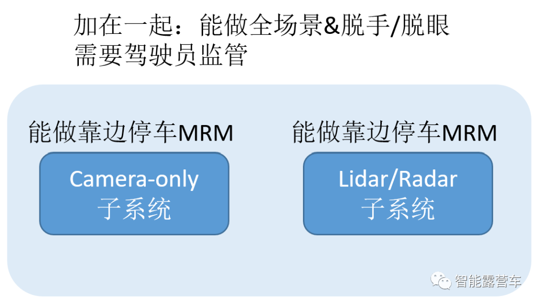

ADAS/AD资料分享06-从FailSafe到FailOperational4. 总结整个第二节梳理了做到L3高阶智驾的功能定义(全场景+脱手/脱眼),以及L3高阶智驾所需的传感器配置(11V-5R-1or2L-12USS-1DMS全上),以及针对不同复杂度的MRM所需构建的Fail-Operational系统配置。针对不同的MRM我们做个分析。首先,从技术/工程/成本角度,否定了“正常行驶MRM”和“降速行驶MRM”(实质已超纲,L4/L5系统都没要求必须顺利完成A to B点完整NOA旅程的要求)的合理性。只是说,驾驶员不搭理系统的情况下,系统遇到故障,无需人介入的情况下自动执行DDT,并通过执行MRM,把车搞到MRC状态就行。但是自动执行DDT,不等于需要能自动完成从A点到B点的旅程。如果按照飞机那种2oo3的Fail-Operational设计,要求必须系统故障后,能顺利完成从A点到B点的旅程,属于对L3/L4/L5定义的严重误解,以及功能范围蔓延。第二,证明了路边停车MRM的合理性。对的,路边停车这种操作,是真正合理的MRM。成本低,系统出了问题,您还一时半会没来得及接管,车辆能帮忙把车安全的停好(停在路边),就是最合适的操作。您再打个火,自己开车就行了。找个时间修下车,修好了继续使用智驾系统。完美!最后,证明了自车道停车MRM的不合理性。除了上面分析的自车道停车MRM在L3高阶智驾系统上的不合理性(记住,只是高阶智驾系统哦!低阶的系统,搞自车道停车MRM可能很“香”哦)。自车道停车,不管是在高速上,还是在城区里,都不是个好的MRM,只能说是有些系统配置过低,搞不定路边停车MRM,就直截了当给你扔路中央了。多危险啊!后面车速度那么快,把你追尾了怎么办?结论,用户视角(产品视角),L3系统只做到自车道停车MRM,不合理。否定。好了,高阶智驾系统的Fail-Operational做到什么程度,就回答清楚了。只有唯一答案:做到路边停车MRM的Fail-Operational设计,是最合理的。这种方案的特点就是:完全独立的两个子系统,一部分传感器固定接DCU1(DCU1不需要有11V-5R-1or2L-12USS的全传感器处理能力),另一部分固定接DCU2(DCU2也不需要有11V-5R-1or2L-12USS的全传感器处理能力)。DCU规模小了,传感器也完全独立接了。一个子系统坏了,立马用另外一个子系统做MRM,系统简单明了。最佳案例,Mobileye的Camera-Only子系统,加Lidar/Radar子系统的Ture Redundancy系统。而且这个系统在L3和L4系统上都成立。做L3系统:如果像本人一样,对state-of-the-art传感器配置的感知/预测性能比较悲观,认为所有传感器加在一起,才能实现“全场景&脱手/脱眼”的L3功能,如图3。逻辑很顺,因此不管是Camera-only系统,还是Lidar/Radar系统,都是有360°感知能力,做变道和靠边停车,问题不大。加在一起,又是个完整的“11V-5R-1or2L-12USS-1DMS-2DCU”系统,预期能做“全场景&脱手/脱眼”,装个DMS需要驾驶员做DDT-fallback-ready-user,没问题吧?
ADAS/AD系统方案05-L3高阶智驾系统怎么设计w5.jpg
图4 加在一起,毕竟集齐了所有传感器,因此能做全场景&脱手/脱眼

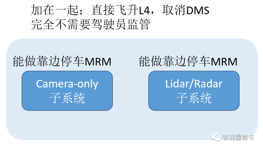

做L4系统:如果采用Mobileye对感知性能的乐观假设,可以做到脱脑,去掉DMS,不需要驾驶员做DDT-fallback-ready-user。
ADAS/AD系统方案05-L3高阶智驾系统怎么设计w6.jpg
图5 去掉DMS做L4系统
