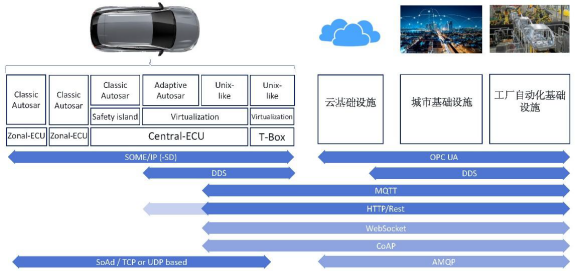

在未来,汽车将与更多的基础设施进行连接,为了实现与它们的连接,将需要使用不同的通信协议。
汽车SOA 通信架构
HTTP、MQTT、SOME/IP和DDS等协议都用于实现SOA架构中的通信,只是在不同的场景下承担不同的责任。例如,SOME/IP协议用于车内节点之间的服务通信,而HTTP和MQTT用于与互联网模块进行通信。尽管它们在实现机制上有些许差异,但它们可以相互切换使用。

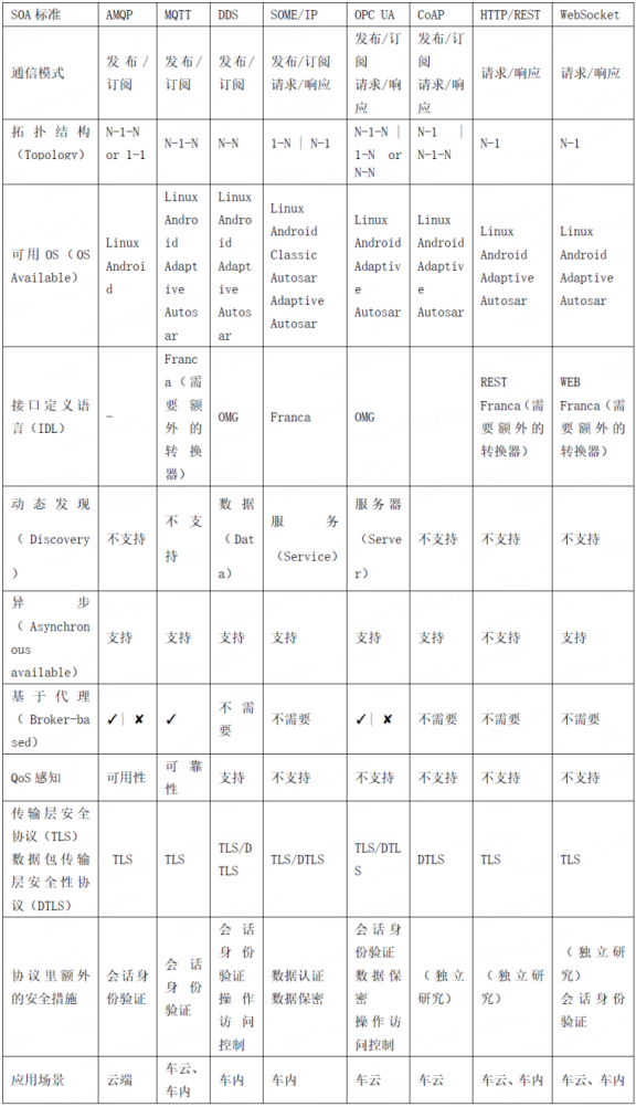

MQTT、DDS、AMQP、REST和CoAP等协议都已被广泛应用,并且每种协议都至少有10种不同的代码实现。它们都宣称支持实时的发布/订阅物联网协议。然而,在具体的系统架构设计中,需要考虑实际场景中的通信需求,并选择适合的协议。各种协议的特点如表所示。

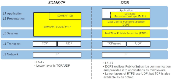

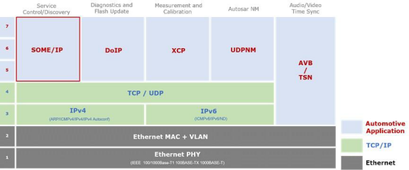

2011年,宝马设计并提出了SOME/IP(Scalable Service-oriented Middleware over IP)协议。SOME/IP采用服务器-客户端的服务通信模式,并且具备高度可扩展性。SOME/IP协议是一种应用层协议,运行在TCP/UDP传输协议之上(车载以太网第四层以上)。它作为以太网通信的中间件,实现应用层与IP层之间的数据交互,使其不依赖于操作系统,并且兼容AUTOSAR和非AUTOSAR平台。因此,SOME/IP可以独立于硬件平台、操作系统和编程语言。
SOME/IP 协议架构
SOME/IP具备满足车用需求的特性,主要包括以下几个方面:基于服务的通信方式,占用空间小,与AUTOSAR兼容(其他中间件不具备兼容性),可伸缩性(适用于小型和大型平台),以及兼容性(可适用于车辆使用的各种操作系统,如AUTOSAR、OSEK、QNX和Linux)。

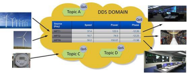

1、数据中心(Data Centricity)
DDS最重要的特性是以数据为中心,这与其他许多通信中间件不同。DDS的数据共享以Topic为单元,应用程序能够通过Topic判断包含的数据类型,而不必依赖其他上下文信息。同时,DDS能够按照用户定义的方式自动地存储、发布或订阅数据,使应用程序能够像访问本地数据一样进行数据的写入或读取。
DDS 数据中心
2、全局数据空间(Global Data space)
DDS实现的数据共享可以被理解为一个抽象的全局数据空间,无论应用程序是用哪种开发语言编写,或者在哪种操作系统上运行,都可以以相同的方式访问这个全局数据空间,就像访问本地存储空间一样。当然,全局数据空间只是一个抽象概念,在实际实现中,数据仍然被分别存储在每个应用程序的本地空间中。在系统运行时,数据是按需传输或存储的,数据的发布者只发送订阅者需要的数据,而订阅者只接收并存储本地应用程序当前所需的数据。
全局数据空间

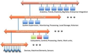

5、可扩展架构(Scalable Architecture)
DDS可应用于边缘计算、雾计算和云计算领域。在边缘计算中,DDS可以实现高速实时的设备间通信。在中间系统中,DDS提供健壮可靠的QoS和内容感知的信息流。DDS提供可扩展的信息访问和数据分发手段,用于集成信息系统,将各系统接入云端。
OMG DDS的适用范围广泛,涵盖了从小型设备到云计算系统等超大型系统。DDS能够以超高速传输数据并同时管理数千个数据对象,提供极高的可用性和安全性,非常适用于物联网。通过提供一个标准的通信层,DDS屏蔽了底层复杂性,简化了分布式系统的开发。
可扩展架构
