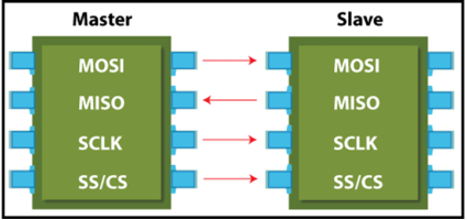

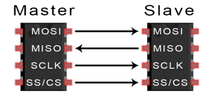

SPI是一种全双工,同步,主从式接口,涉及两个主要角色:主设备(Master)和从设备(Slave)。SPI接口可以是3线式或4线式,这里重点介绍常用的4线SPI接口。4线SPI接口有四个信号:时钟信号(SCLK),片选信号(SS/CS),主设备输出从设备输入信号(MOSI)和主设备输入从设备输出信号(MISO),如下所示:
Source: SPI Protocol - Serial Peripheral Interface - javatpoint
其中,
    SCLK(Serial Clock):时钟信号线,由主设备提供,用于同步数据传输。
    MOSI(Master Out, Slave In):主设备输出,从设备输入,用于主设备向从设备发送数据。
    MISO(Master In, Slave Out):主设备输入,从设备输出,用于从设备向主设备发送数据。
    SS(Slave Select):从设备选择信号线,由主设备控制,用于选择要与主设备通信的从设备。

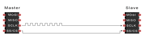

单主单从模式,即主设备的SCLK、MOSI和MISO连接到从设备的相应引脚。从设备与主设备之间只有一组SCLK、MOSI和MISO线连接,如下所示:
Source: Basics of the SPI Communication Protocol (circuitbasics.com)
其基本原理是:

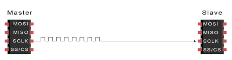

首先是时钟同步,主设备产生SCLK,控制数据传输的时序。时钟信号由主设备提供,并在主设备和从设备之间同步传输。

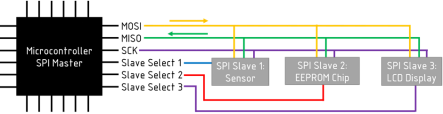

2)单主多从模式
单主多从模式,即主设备的SCLK和MOSI连接到每个从设备的相应引脚,从设备的MISO连接到主设备的MISO引脚,每个从设备有独立的SS引脚与主设备连接,主设备通过选择SS来选择要与之通信的从设备。
其基本原理与单主单从模式的几乎相同,唯一区别是当某个从设备的SS处于低电平时,该从设备与主设备进行通信,其他从设备的SS处于高电平状态。

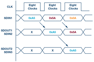

3)菊花链模式
菊花链模式,即主设备的MOSI和SCLK连接到第一个从设备的MOSI和SCLK。从第一个从设备的MISO连接到第二个从设备的MOSI,以此类推,直到最后一个从设备的MISO。
其工作原理是:
首先,主设备提供SCLK,控制数据传输的时序。时钟信号由主设备产生,并在整个菊花链中进行传递,从设备根据时钟信号的边沿进行数据的传输和接收。
然后,主设备通过MOSI线将数据发送到第一个从设备,第一个从设备接收到数据后,将其通过MISO线传输给第二个从设备,这样,数据从一个从设备级联传输到下一个从设备,直到传输到最后一个从设备。
每个从设备都需要有一个独立的SS,主设备通过控制相应的SS选择要与之通信的从设备,只有被选中的从设备才会响应主设备的数据传输。
在菊花链模式下,当数据从一个从设备传播到下一个从设备时,传输数据所需的时钟周期数量与从设备在菊花链中的位置成正比。在一个8位系统中,第3个从设备上的数据需要24个时钟脉冲,而在常规的SPI模式中只需要8个时钟脉冲,下图显示了通过菊花链传播的时钟周期和数据。
Source: Introduction to SPI Interface | Analog Devices

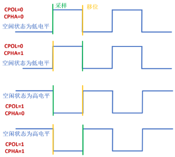

4.2时钟极性和时钟相位
具体何时进行采样和移位操作,可以通过设置时钟极性和时钟相位来实现。
> 时钟极性(Clock Polarity,CPOL)
在空闲状态期间,CPOL位设置时钟信号的极性。
CPOL = 1:表示空闲时是高电平;
CPOL = 0:表示空闲时是低电平。
空闲状态是指传输开始时CS为高电平且在向低电平转变的期间,以及传输结束时CS为低电平且在向高电平转变的期间,如下所示:
> 时钟相位(Clock Phase,CPHA)
CPHA位选择时钟相位。根据CPHA位的状态,使用时钟上升沿或下降沿来采样和/或移位数据。
CPHA = 0:表示从第一个跳变沿开始采样;
CPHA = 1:表示从第二个跳变沿开始采样。
主设备必须根据从设备的要求选择时钟极性和时钟相位,根据上述CPOL和CPHA位的选择,有四种SPI模式可用,如下所示:
SPI模式
CPOL
CPHA
空闲状态
采样,移位
0
0
0
低电平
采样上升沿,移位下降沿
1
0
1
低电平
采样下降沿,移位上升沿
2
1
0
高电平
采样下降沿,移位上升沿
3
1
1
高电平
采样上升沿,移位下降沿

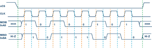

对应到数据位,以CPOL = 0,CPHA = 0为例,绿色虚线表示片选使能,橙色虚线表示采样,蓝色虚线表示移位,如下所示:

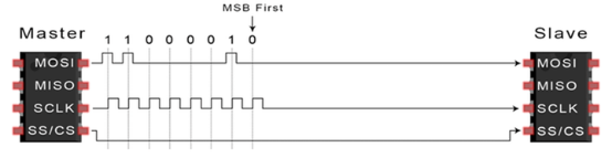

4.3传输位序
先发送高bit(MSB),还是先发送低bit(LSB)。如下图所示,若采用MSB first,那么MOSI发送的数据为01000011, 即0x43。

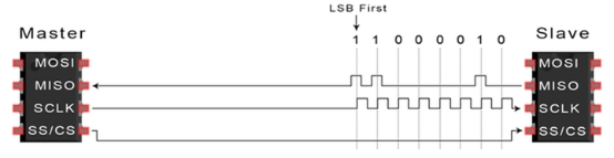

若采用LSB first,那么MISO接收到0x43后,发送形式如下所示:
