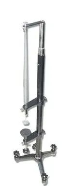

写到这里,想到多年前的大学物理实验课,绝大多数课意料之内地忘得干干净净,但倒是记住了一堂——焦利氏称,原因是老师说的一句话,“话我照讲,实验你们照做,但你们多年后肯定记不住我们今天做了什么,只要记住一点,焦利氏称是测微小力的......”老师的反向操作倒也是6,不肖弟子把老师是谁都忘了,还记着这句话。
这堂课的这部分,于我,是最有价值的内容,但凡我遇到测微小力的场景,我就可以快速收集整理焦利氏称的信息......否则,这么冷门的东西有几个人晓得呢?

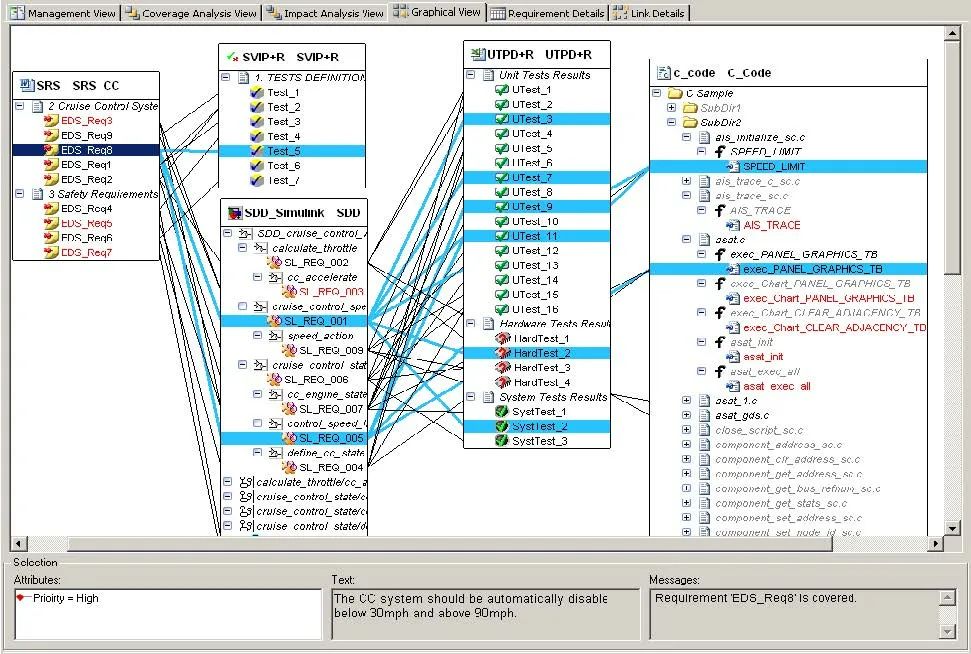

每一条系统或软件的可测试需求都需要被至少一个测试用例强制覆盖。为了检查测试覆盖率,测试报告、测试规范和相应需求之间的可追溯性可借助相应的需求覆盖率工具,如Reqtify。
如果测试覆盖不完整,则需要将信息暴露给项目层面,并完成风险评估与偏差许可。
