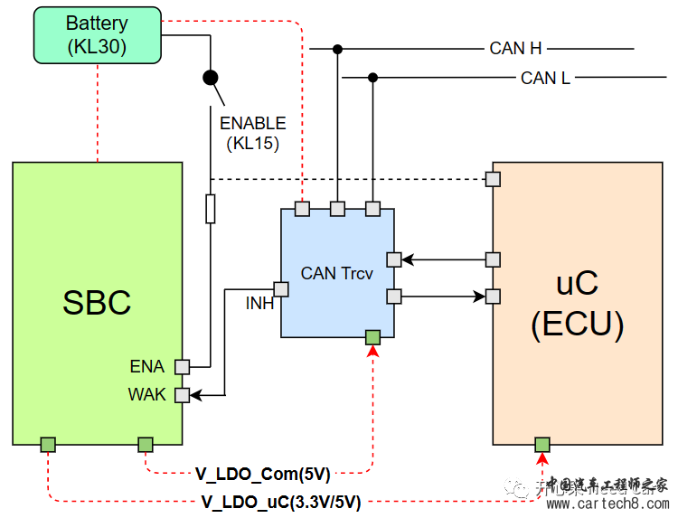

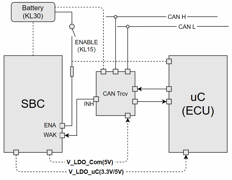

如果要说清楚ECU的唤醒,我们不得不研究对应的硬件原理图。因为ECU唤醒的本质就是给ECU供电。为了便于理解ECU唤醒,本文简化了一个由Battery(KL30)、KL15、SBC(System Basic Chip)、uC、CAN Transceiver构成的电路原理图,如下所示:
(一)KL15唤醒ECU
如上图,SBC、CAN Trcv均与Battery(12V)常连。当KL15硬线使能以后,SBC的ENA Pin脚使能V_LDO_Com和V_LDO_uC电压输出,此时,CAN Trcv即可获取通信工作电压,一般是5V(Vcc)。同时,ECU获取3.3V或者5V电压,进而程序开始从复位向量位置运行,此时,ECU被唤醒。
KL15唤醒ECU(供电)的流程,示意如下所示:

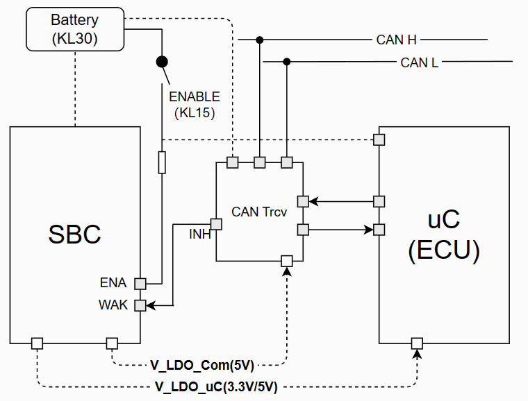

(二)BUS唤醒ECU
CAN BUS中,收到一帧有效的网络管理报文或者总线出现了符合唤醒CAN Trcv的Wakeup Pattern时,CAN Trcv使能INH Pin脚,一般,Trcv的INH Pin脚与SBC的WAK Pin脚连接,进而使能V_LDO_Com和V_LDO_uC电压输出,此时,CAN Trcv即可获取工作电压,一般是5V(Vcc)。同时,ECU获取3.3V或者5V工作电压,程序开始从复位向量位置运行,此时,ECU被唤醒。
ECU被总线报文唤醒的流程,示意如下所示:
