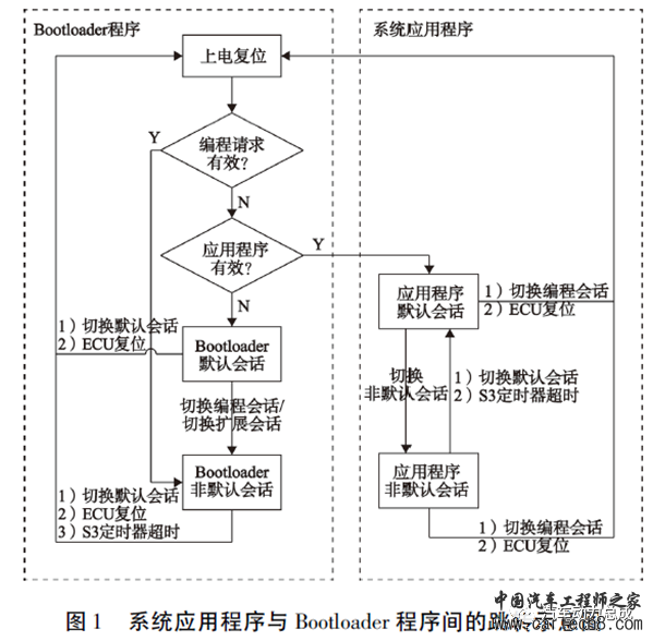

Bootloader 软件是一段出厂时固化在Flash 中的软件,在地址空间分布上和系统应用程序分开。汽车ECU 上电后一般先执行 Bootloader 程序,之后再根据非易失存储器中的标志位来决定,是跳转至系统应用程序,还是停留在 Bootloader 等待接收程序文件。Bootloader 程序与系统应用程序之间的跳转条件如图 1所示。
UDS 协议中定义了三种会话模式,默认会话、编程会话以及扩展会话( 后两个合称为非默认会话) 。在系统应用程序中请求切换编程会话,ECU 会复位并切换到 Bootloader 程序,此举可用于启动刷写流程; 在 Bootloader 程序中请求切换默认会话,如果应用程序有效,ECU 会复位并切换到系统应用程序,此举可用于刷写流程后返回。图 1 中“S3 定时器”为维持非默认会话的定时器,一旦超时则要退回默认会话; “编程请求有效”和“应用程序有效”为跳转所需标志位。

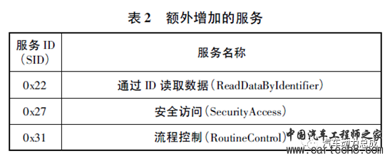

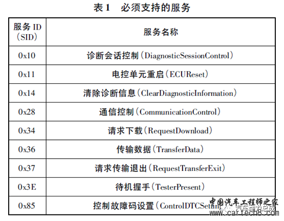

为了实现基于 UDS 协议的 Bootloader,系统至少需要支持的服务如表 1 所示。另外,出于功能实现需要,在本设计中会额外增如表 2 所示的服务。
其中,表 2 的流程控制可根据请求中的流程 ID 执行内置在 Bootloader 软件中的一个函数,属于一个比较弹性的服务,在软件运行过程中可以实现多种功能。

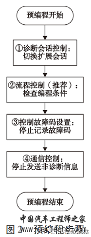

3.5.1  预编程
预编程阶段需要进行软件下载前的准备流程,将网络环境配置成编程状态,大致步骤如图2 所示。
每个步骤的详细说明如下:
① 诊断会话控制: 网络配置相关的服务无法在默认会话下进行,因此要切换到扩展会话,此时会启动S3 定时器。
② 流程控制( 推荐) : 在OTA 的场景下,为了保证刷写过程的安全进行,编程的前置条件检查十分重要。OTA 升级的前置条件包括钥匙开关打在KL15,车速为 0,档位为 P 档等。该步骤通过流程控制服务实现,条件判断由 ECU 内部的函数进行。
③ 控制故障码设置: 当网络中某一 ECU 处在编程状态时,为了让出带宽,网络上其他 ECU 应停止发送应用相关报文,但此举可能会导致误报故障。因此, 上位机需要通过广播发送( 功能寻址,或通过物理寻址逐一发送) 的形式禁用网络上所有 ECU 的故障记录功能。
④ 通信控制: 禁用网络上所有 ECU 的应用相关以及网络管理相关报文的发送,同样采用广播发送。

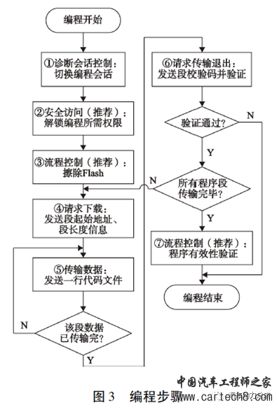

该阶段实现程序文件传输以及刷写过程,大致步骤如图 3 所示。
每个步骤的详细说明如下:
① 诊断会话控制: 切换到编程会话来让 ECU 跳转到Bootloader 程序。具体的做法是将 D-Flash 中“编程请求有效”标志位置位,之后执行单片机软件复位,根据跳转流程( 图 1) ,系统最终会停在 Bootloader 程序中。
② 安全访问( 推荐) : 为了保证程序来源可靠, Bootloader 在执行刷写步骤前要通过安全访问服务确认上位机的身份。服务执行分为四步:
a.  上位机向下位机请求种子(Seed)
b.  下位机根据当前时间信息生成一个随机种子, 通过诊断响应返回给上位机;
c.  上位机将种子代入事先约定的函数,计算出密钥( Key) ,并再次发送给下位机;
d.  下位机用相同的函数计算密钥,并进行比对。如果两者计算出的密钥相同,则解锁刷写权限,否则便 停止刷写。
③流程控制( 推荐) : 调用 Flash 操作的相关函数,将保护区以外的 P-Flash 内容全部清除,并将“应用程序有效”标志位清除。在执行 OTA 所需的断点续传时,该步骤可以跳过。
④请求下载: 由于刷写内容的地址不一定连续, S19 文件中通常包含若干段( Segment) 的程序,因此刷写过程也以程序段为单位进行。该服务请求中包含段起始地址、段长度信息,Bootloader 收到请求后应做好接收文件的准备。
⑤传输数据: 该服务会请求多次,直到程序段内的数据全部传输完毕。每次传输数据服务请求会发送S19 文件中的一行数据,并附上 8 位校验和; Bootloader收到请求后先进行完整性校验,如果通过,就进行Flash 烧写,如果不通过,返回否定响应请求重新传输。
⑥请求传输退出: 整个程序段的数据已经传输完毕后,上位机会请求该服务告知 Bootloader 传输结束,并附上整个程序段的校验值,Bootloader 对刷写进 Flash 的程序文件代入校验算法计算,进行完整性检验。若检验通过,如果还有程序段未下载,则从步骤④ 开始继续进行; 若检验不通过便终止下载。
⑦ 流程控制( 推荐) : 进行程序有效性校验。由于步骤⑤和⑥已经对数据进行了两次校验,此处对已刷写的程序段数量进行校验即可,校验通过则将“应用程序有效”标志位置位。至此编程阶段结束。

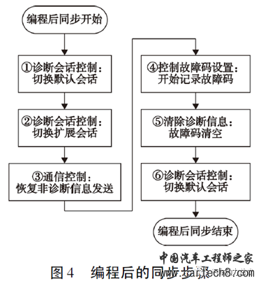

3.5.3 编程后
在程序刷写完成以后,ECU 应跳转回系统应用程序运行,同时还要将网络状态恢复到刷写开始前,该流程称为编程后同步,大致步骤如图 4 所示。
每个步骤的详细说明如下:
① 诊断会话控制: 请求切换默认会话,下位机在收到该服务请求后将“编程请求有效”标志位清除,并 执行软件复位。由于“应用程序有效”标志位已置位, 所以复位后会跳转到应用程序运行。
② 诊断会话控制: 切换到扩展会话以执行网络配置相关服务。
③ 通信控制: 与预编程步骤④对应,恢复非诊断信息发送。
④ 控制故障码设置: 与预编程步骤③对应,开始正常记录故障码。
⑤ 清除诊断信息: 由于 ECU 已被重新编程,旧程序存储的故障码已不再需要,因此需要通过该服务将之前存储的故障码清除。
⑥ 诊断会话控制: 切换默认会话,恢复初始状态, 至此整个刷写流程结束。

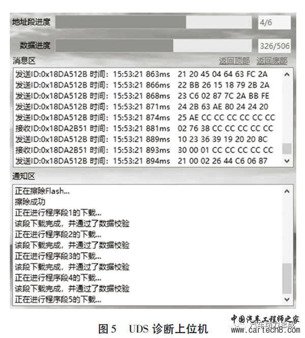

为了使结果能够直观体现,测试过程使用的是在桌面 Linux 系统上开发的具有图形界面的上位机,用于模拟车载 OTA 主控制器。上位机采用面向对象的编程思想进行编写,与 UDS 诊断相关的软件部分实现分层、模块化,以便移植到 OTA 主控制器上。
上位机通过 CAN 接口卡连接到 CAN 总线上,之后可对总线上的所有汽车 ECU 发送诊断服务请求,并且诊断相关的报文信息和软件刷写进度都将实时显示在界面上,如图 5 所示。
