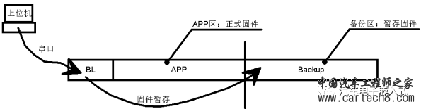

2、为什么获取到上位机传来的固件数据,不是直接写入到APP区,而是先暂存,
还要校验?
3、对固件数据是如何实现校验的?
串口通信协议以及文件传输实现的相关内容略显繁杂,在本书《大话文件传输》一章中会专门进行讲解。
第二个问题:经过串口传输最终由单片机接收到的固件数据是可能出现差错的,而有错误的固件冒然直接写入到APP区,是一定运行不起来的。所以,我们要对数据各帧进行暂存,等全部传输完成后,对其进行整体校验,以保证固件数据的绝对正确。

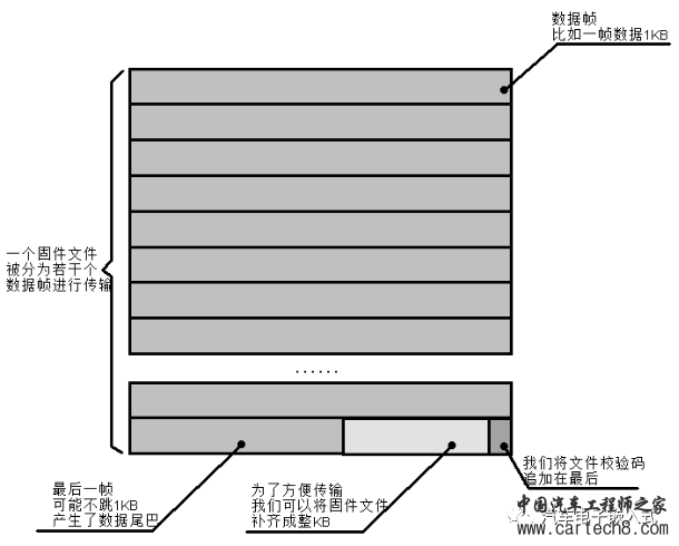

一个文件从发送方传输到接收方,如何确定它是否存在错误?通常的作法在文件中加入校验码,接收方对数据按照相同的校验码计算方法计算得到校验码,将之与文件中的校验码进行对比,一致则说明传输无误,如图3.22。
图3.22 对固件文件进行补齐并追加校验码
图3.22是对固件文件的补齐以及追加校验码的示意。为什么要对文件补齐?嵌入式程序经过交叉编译生成的可烧录文件,比如BIN,多数情况下都不是128、256、512或1024的整数倍。这就会导致在传输的时候,最后一帧数据的长度不足整帧,就会产生一个数据尾巴。取整补齐是解决数据尾巴最直接的方法。这一操作是在上位机上完成的,通常是编写一个小软件来实现。这个小软件同时会将校验码追加到固件文件末尾。这个校验码可以使用校验和(Checksum)或者CRC,一般是16位或32位,如图3.23。
图3.23 通过一个小软件实现对固件文件补齐和添加校验码
又有人会问:“要把整个固件暂存下来,再作校验,那得需要额外的存储空间吧,外扩ROM(FlashROM或EEPROM)?”是的。如果想节省成本,我们也可以不暂存,传输时直接烧写到APP区。这是有风险的,但是一般来说问题不大(STC和STM32的串口ISP其实也都是实时烧写,并不暂存)。因为在传输的过程中,传输协议对数据的正确性是有一定保障的,它会对每一帧数据进行校验,失败的话会有重传,连续失败可能会直接终止传输。所以说,一般只要传输能够完成,基本上数据正确性不会有问题。但是仍然建议对固件进行整体校验,在成本允许的情况下适当扩大ROM容量。同时,固件暂存还有一个另外的好处,在APP区中的固件受到损坏的时候,比如固件意外丢失或IAP时不小心擦除了APP区,此时我们还可以从暂存固件恢复回来(完备的BL会包含固件恢复的功能)。
其实也不必非要外扩ROM,如果固件体积比较小的话,我们可以把单片机的片上ROM砍成两半来用,用后一半来作固件暂存。
图3.24 将片上ROM划分为3部分
如图3.24,我们将片上ROM划分为3部分,分别用于存储BL、APP固件以及暂存固件。比如我们使用STM32F103RBT6,它一共有128KB的ROM,可以划分为16K/56K/56K。

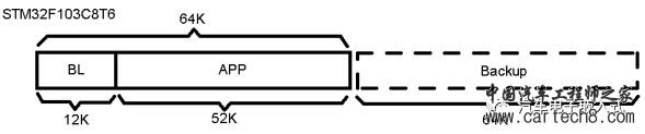

有些产品对成本极为敏感。我就有过这样的开发经历,当时使用的单片机是STM32F103C8T6,片上ROM总容量为64K,固件大小为48K,BL为12K。在通过BL进行固件烧写时根本没有多余的ROM进行固件暂存。我使用了一招“狗尾续貂”,如图3.25。
图3.25 STM32F103C8T6后64K也可用
我无意中了解到STM32F103C8T6与RBT6的晶元是同一个。只是因为有些芯片后64KB的ROM性能不佳或有瑕疵,而被限制使用了。我实际测试了一下,确实如此。但是后64K ROM的使用是有前提的,也就是需要事先对其好坏进行验证。如果是好的,则暂存校验,再写入APP区;而如果是坏的,那么就直接在固件传输时实时写入APP区(这个办法我屡试不爽,还没有发现后64K有坏的)。
以上振南所介绍的是一种“骚操作”,根本上还是有一定的风险的,ST官方有声明过,对后64K ROM的质量不作保证,所以还是要慎用。

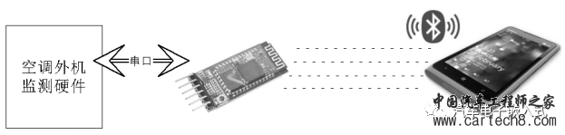

这个“隔空烧录”源于我的一个IoT项目,它是对空调的外机进行工况监测。大家知道,空调外机的安装那可不是一般人能干的,它要不就在楼顶,要不就在悬窗上。这给硬件升级嵌入式程序带来很大的困难。所以,我实现了“隔空烧录”的功能,其实它就是串口BL应用的一个延伸,如图3.26所示。
图3.26 通过蓝牙串口模块实现“隔空烧录”

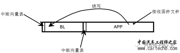

我来问大家一个问题:“Bootloader在ROM中的位置一定是在APP区前面吗?”很显然不是,AVR就是最好的例子。那如果我们限定是STM32呢?似乎是的。上电复位一定是从0X08000000位置开始运行的,而且BL一定是先于APP运行的。
在某些特殊的情况下,如果APP必须要放在0X08000000位置上的话,请问还有办法实现BL串口烧录吗?要知道APP在运行的时候,是不能IAP自己的程序存储器的(就是自己能自己擦出重新烧录新固件)。请看图3.30。
图3.30 BL位于APP之后称之为Bootpatcher
APP运行时,想要重新烧录自身,它可以直接跳转到后面的BL上,BL运行起来之后开始接收固件文件,暂存校验OK之后,将固件写入到前面的APP区。然后跳转到0X08000000,或者直接重启。这样新的APP就运行起来了。这个位于APP后面的BL,我们称之为Bootpatcher(意为启动补丁)。但是这种作法是有风险的,一旦APP区烧录失败,那产品就变砖了。所以这种方法一般不用。
