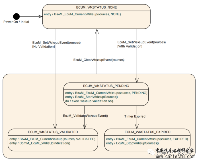

EcuM模块管理所有的唤醒源,每个唤醒源有四个状态:ECUM_WKSTATUS_NONE,ECUM_WKSTATUS_PENDING,ECUM_WKSTATUS_VALIDATED, ECUM_WKSTATUS_EXPIRED。ECU上电后(复位后)每个唤醒源处于ECUM_WKSTATUS_NONE状态。
从上图可以看出,唤醒源的每次状态切换都需要通过BswM_EcuM_CurrentWakeup接口通知到BswM模块。
ECUM_WKSTATUS_NONE切换到ECUM_WKSTATUS_PENDING或ECUM_WKSTATUS_VALIDATED状态:
唤醒源事件可以通过底层的AUTOSAR标准模块(如:Can Transceiver等)主动上报(需要配置Transceiver的唤醒源检测功能),也可以通过手写模块来轮询检测上报(不配置AUTOSAR标准模块的唤醒检测功能,全部统一由手写模块来管理)。无论是配置还是手写模块,统一使用EcuM_SetWakeupEvent接口上报唤醒源事件,EcuM模块根据该唤醒源是否配置了校验切换唤醒状态从ECUM_WKSTATUS_NONE切换到ECUM_WKSTATUS_PENDING或ECUM_WKSTATUS_VALIDATED状态。
ECUM_WKSTATUS_PENDING状态切换到ECUM_WKSTATUS_VALIDATED状态:
背景知识1:本地(如IGN硬线)唤醒源唤醒一般不配置(在EcuM模块中配置)唤醒源的校验(Validation),远程网络(如Can唤醒)唤醒源一般配置唤醒源检验。CAN网络唤醒需要配置CanTrcv和CanIf模块,且一般配置只有收到NM网络管理报文唤醒,也就是说,只有收到NM网络管理报文后CanIf才会设置一个有效唤醒源的标志Flag,EcuM的轮询检测可以通过CanIf_CheckValidation读取唤醒标致。
背景知识2:想分析唤醒事件是不是有效的总线唤醒源(网络管理报文),需要Ecu有正常的收发报文能力,想要收发报文,Transceiver和Controller两个模块均需要启动。一般来讲,Transceiver会在程序初始化时进入正常的工作模式,而Controller进入正常的工作模式是EcuM调用EcuM_StartWakeupSources的结果,而该接口为Callout函数,内部功能自定义实现,一般在EcuM_StartWakeupSources中调用CanSM_StartWakeupSource,CanSM模块会开启Can Controller。也就是说,在EcuM模块调用CanIf_CheckValidation校验唤醒源事件前,需要先调用EcuM_StartWakeupSources。
EcuM的Mainfunction中会轮询唤醒源状态,在检测到唤醒源状态切换为ECUM_WKSTATUS_PENDING后就会开启唤醒源状态校验: EcuM_MainFunction --> EcuM_CheckValidation --> CanIf_CheckValidation -->读取网路唤醒源标志 --> 如果唤醒源标志置位则调用EcuM_ValidateWakeupEvent,唤醒源头从ECUM_WKSTATUS_PENDING状态切换到ECUM_WKSTATUS_VALIDATED状态。
ECUM_WKSTATUS_PENDING状态切换到ECUM_WKSTATUS_EXPIRED:
EcuM的Mainfunction在轮询唤醒源状态时并没有检测到有效的唤醒源(通过CanIf_CheckValidation并没有读取到有效的唤醒标志,比如通过应用报文唤醒ECU后设置了WakeupEvent),在ValidateWakeup timer超时(Expired)后就会切换唤醒转到到ECUM_WKSTATUS_EXPIRED。
从其他状态切换到ECUM_WKSTATUS_NONE:
系统中调用调用了EcuM_ClearWakeupEvent接口后,唤醒源状态切换回ECUM_WKSTATUS_NONE。唤醒源的清除需要User去调用,如果是手写模块监控唤醒源的话,可以实时Set/Clear唤醒源,如果通过AUTOSAR标准模块管理唤醒源的话,在系统满足休眠条件前清除掉所有唤醒源,在进入Shutdown的判断条件中加上唤醒源都不为Pending/Valid的条件。

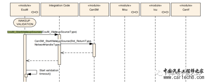

EcuM_StopWakeupSources
这两个接口为Callout函数,也就是内容由User自定义实现。EcuM_Mainfunction在检测到唤醒源事件由ECUM_WKSTATUS_NONE切换到ECUM_WKSTATUS_PENDING状态时调用EcuM_StartWakeupSources。在EcuM_StartWakeupSources中一般判断唤醒源是网络唤醒源后调用CanSM_StartWakeupSource,CanSM最终会开启Can Controller,这样Can模块就能正常接收报文,为后面的EcuM_CheckValidation校验做好准备。EcuM_StartWakeupSources需要在EcuM_CheckValidation前调用,因为唤醒源校验需要Can Controller能接收报文
