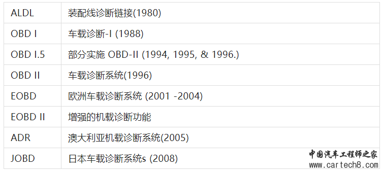

    大约在20世纪70年代末,开始有了想要了解车辆故障的想法,从而车载诊断被引入,而它在20世纪80年代发现了更广泛的应用,人们看到它被使用在测试车辆装配线上的发动机控制模块(ECM)中。最初唯一可用的功能是指示灯的闪烁,即“故障指示灯 ",其闪烁模式也被称为MIL,可被解释为 "诊断故障代码"(DTC),用于检查发动机。后来在1988年,加州空气资源委员会(CARB)使加州所有较新的车辆都具有了一些基本的OBD 能力;然而,数据链路连接器、数据协议和位置都没有标准化。之后汽车工程师学会(SAE)推荐了一个标准化的诊断连接器和一套诊断测试信号,后来被称为 "OBD-I"。经过大量的改进和升级,OBD-II应运而生,其规格从1996年开始被强制用于所有在美国销售的汽车。
    所有车载诊断的重要标准都在下表中提到:

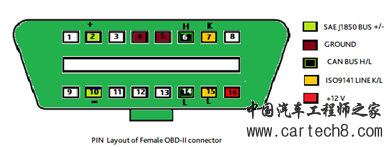

    OBD连接器是一个标准的16针(DIL)母头连接器(J1962),位于车辆内部。针脚布局可以通过下面的图片清楚地了解。此外,未指定的针脚由车辆制造商决定。

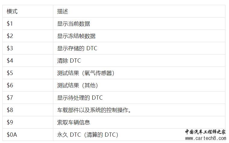

    读取OBD-II 诊断数据
    SAE 制定的标准J1979定义了车载 "参数识别码",通常称为OBD-II PID。这些代码用于要求使用诊断工具从车辆获得数据。使用OBD-II可以访问发动机控制单元的数据,当车辆内部发生任何错误或故障时,它可以作为一个可靠的信息来源。OBD协议标准定义了在车辆内部进行故障诊断时请求各种诊断数据的方法。主要模式以及命令结构如下表所示:

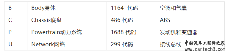

    DTC 类型
    这里 DTC(诊断故障代码)是由 "一个字母和四个数字 "组成。它有特定的类型,如下表所示:

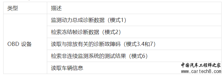

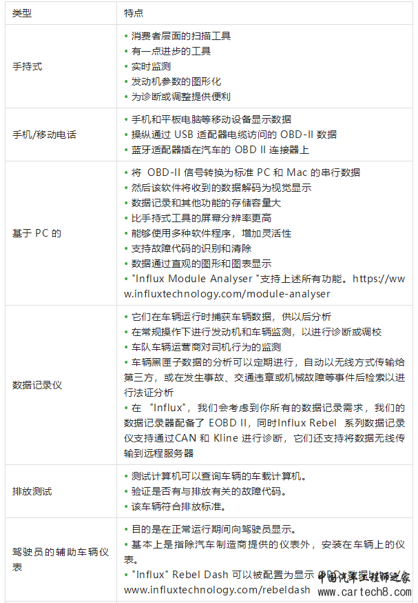

    Influx Module Analyser(MA)软件工具是一个基于PC 的OBD 扫描工具的例子,它可以用来监测以下内容:
    它还有助于为不同的OBD 模式(模式1...10)生成报告,该工具预装了许多标准的OBD PID 和DTC,这意味着大部分的OBD 数据通过一次点击就可以立即检索出来。
    OBD 应用
    可使用各种各样的工具插入OBD 连接器并访问其功能,无论是非常简单的手持式消费工具还是那些具有技术性且非常复杂的工具。

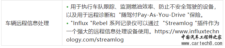

    目前几乎所有最新的汽车和自行车都支持OBD II,而且大多数运行在CAN(ISO 15765)协议上。"Influx Technology 公司 "致力于提供模块化、易于使用的OBD 数据记录解决方案。Rebel 系列的Influx 设备可以有效地记录车辆的OBD 数据;还可以使用Influx Streamlog 附加服务记录和传输远程信息,进行实时跟踪。当数据记录仪与Module Analyser 软件一起使用时,它可以作为一个扫描工具工作;以及查看Influx 数据记录仪系列,并且支持OBD II数据记录。
