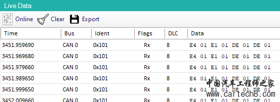

    我们示例中的CAN总线有4个CAN ID的报文,
    如果我们不使用CAN ID 过滤器而只记录带有CAN ID 的报文,那么当我们分析至关重要的数据时,数据最终会占用更多的空间,分析也会变得困难。
    没有通过过滤器过滤记录的 4 分钟数据文件容量约为 1 MB。

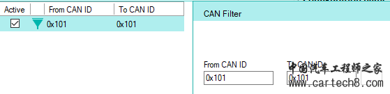

    如果只需要来自 CAN ID 0x101 的消息,我们可以将过滤器设置为仅记录带有 CAN ID 0x101 的消息。
    现在,数据记录固件只接受和保存出现在CAN总线上的ID为0x101的信息。

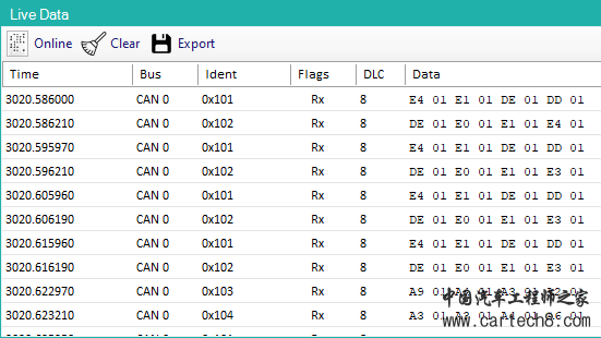

    现在记录仪只记录你要分析的重要CAN报文,所以记录的数据将会很少。
    通过过滤器过滤记录的4分钟数据,容量大约是没有过滤器过滤的一半。
