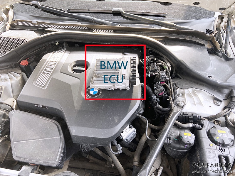

    好像很多朋友们对于宝马5系的关注点都在530Li和540Li上,而这款入门级的特别版528Li似乎被忽略了。其实宝马528Li适合于想买一款中大型行政轿车,对动力也有一些要求,手头资金却不是很充裕的人群。毕竟比起530Li它便宜了将近3万米。虽说是低功率调校,但这台528Li动力表现的更加均衡,530Li起步跟528Li很像,但是后半段的加速会猛些,所以加速时间更短,高速超车有爆发力。值得高兴的是,528Li通过刷ECU升级,在艾森可以完成到530Li动力以上的性能水准。

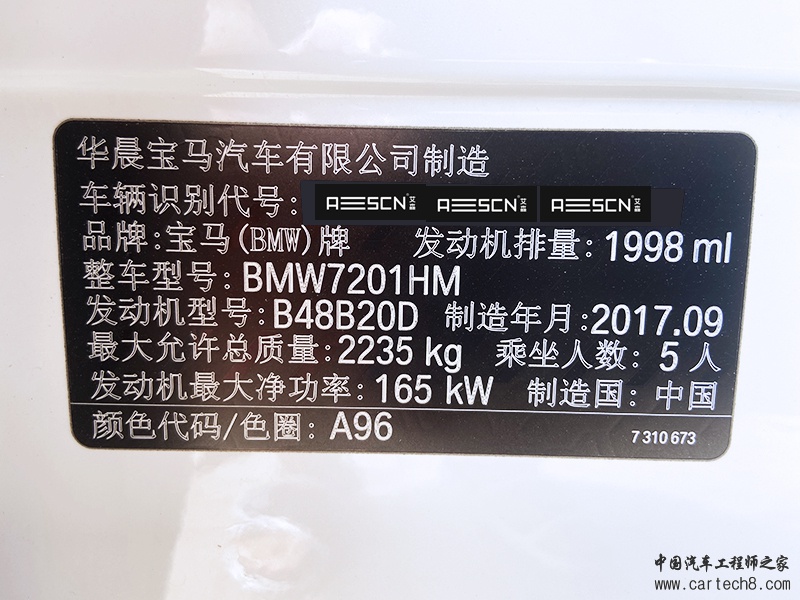

    这台17年出厂的宝马528Li搭载着型号为B48B20D的2.0L涡轮增压发动机,其最大功率为165kW(224PS)/5200-6500rpm,最大扭矩为310NM/1400-5000rpm,比上代用的N20发动机的528Li账面数据少些。与之匹配的是8挡手自一体变速箱,齿比会比上代更合理些,跟B48搭配很愉快。
    艾森发布宝马528Li 2.0T程序方案:一切以安全、稳定为前提,在不损伤发动机寿命前提下,将动力优化至最佳,同时符合车主的驾驶需求,性能参数如下:

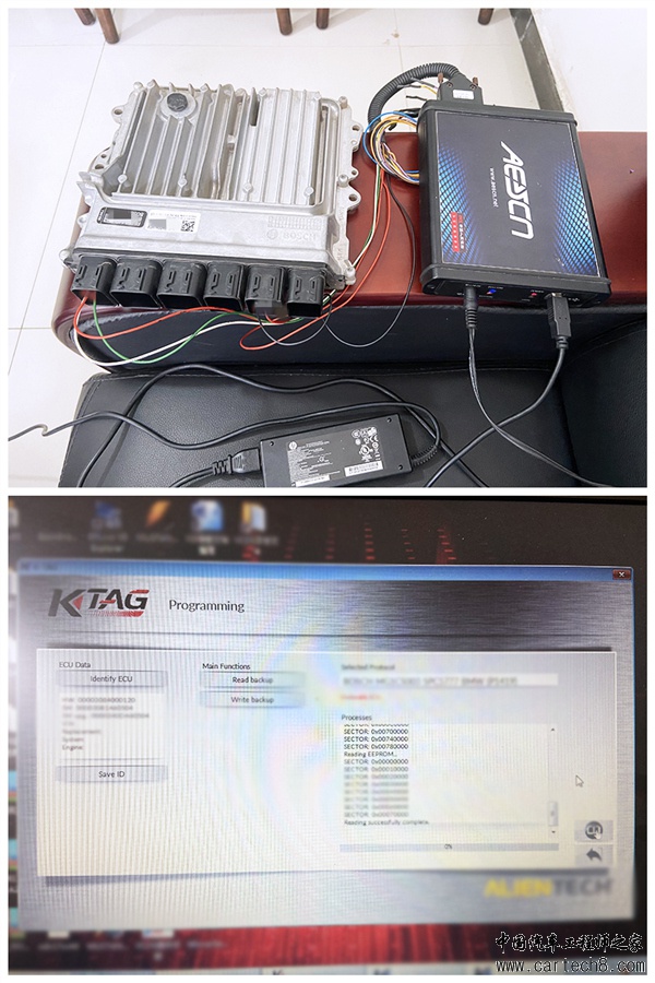

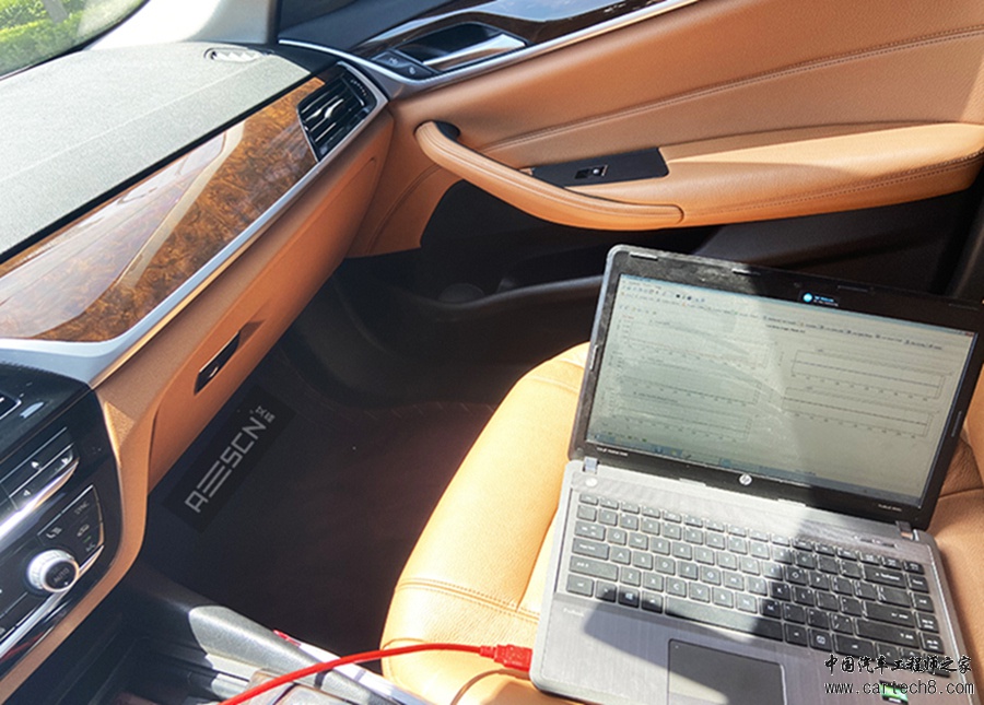

    艾森全国统一标准化施工:车辆检测-动态数据记录(有效保障程序品质)-读取原车程序-根据测试数据和车主升级需求制定调校方案-程序调校-植入升级后程序-升级后车辆检测-再次动态数据记录(确保数据达标,打破只凭感觉判断程序好坏的验证方式)-合格交车,不合格重调优化至合格交车
    试驾反馈:油门响应积极灵敏,起步轻松,提速过程不需要深踩油门也可以获得充沛的动力输出。Datalog测试过程中涡轮介入后的持续推背感让人惊喜。
