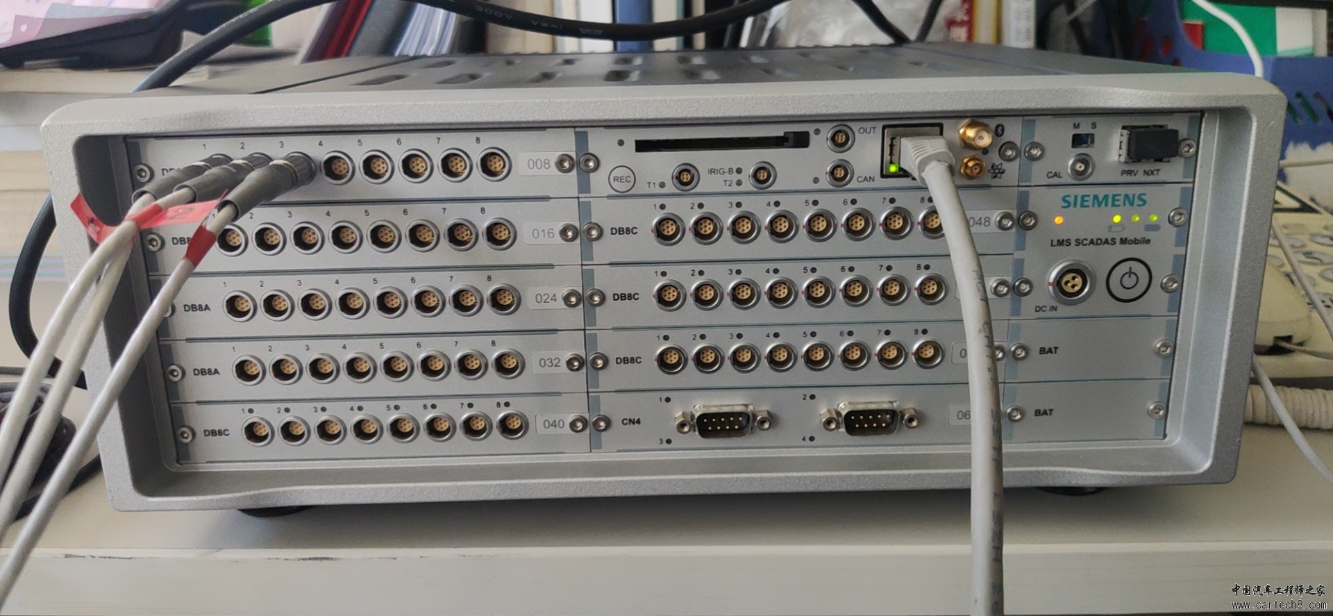

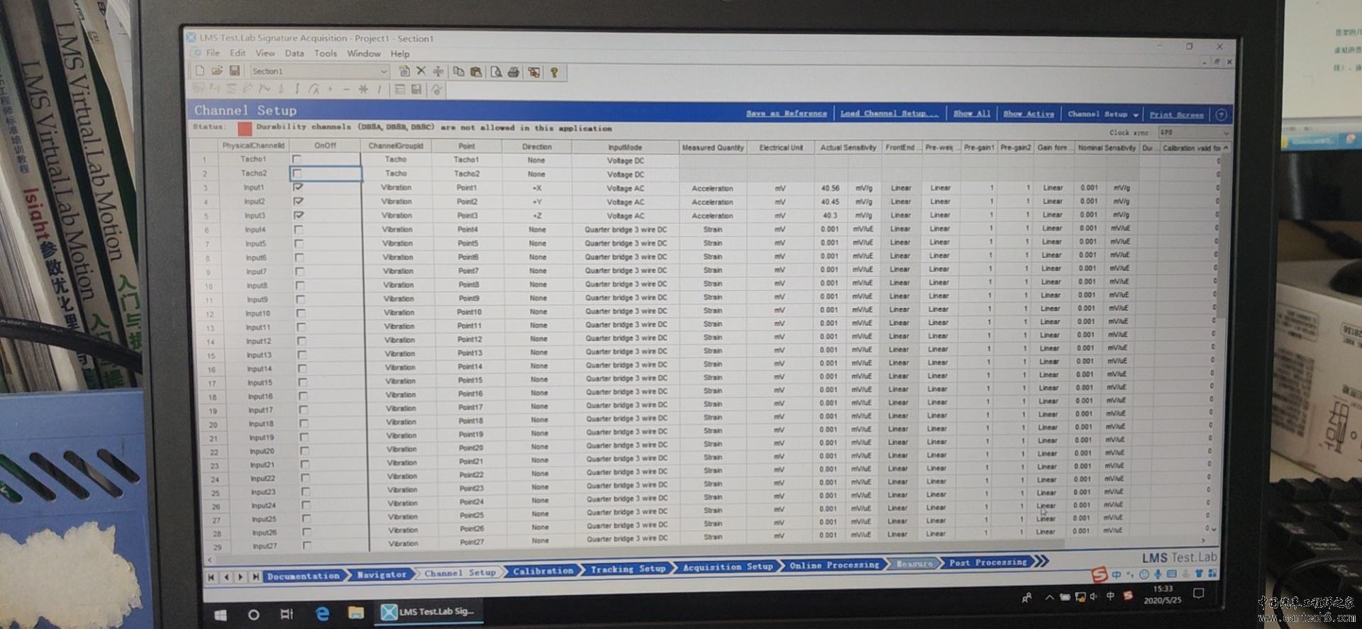

    LMS数采与电脑链接后,打开软件 meagure是灰色的,求高手指教

    你的这个板卡是DB8对应的板卡,主要用于疲劳耐久里面的测试,因此你要用在Tecware或者对应MK2的软件中进行使用,无法用于当前的Signature的测试模块
