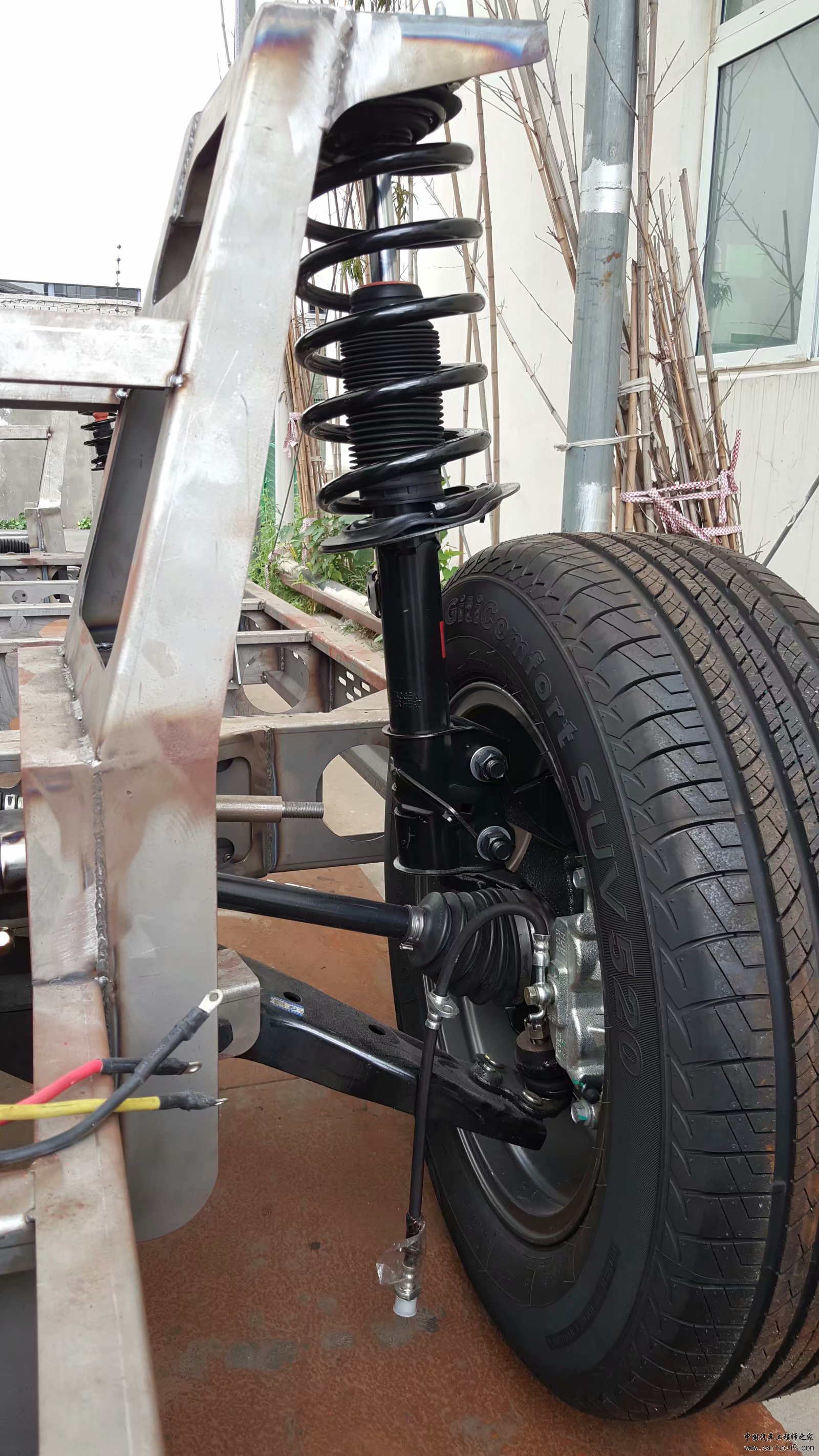

    目前在制作一款样车,减震弹簧在转向时与胶垫会有一定的噪声,如老木头房子的开门的吱呀声,具体如下图所示,
    求大神指点迷津。
    谢谢!
    减震弹簧与胶垫噪声
    减震弹簧与胶垫噪声

    负重后看有没有 ,有可能上海减震内部活塞的摩擦声 ,因为你这个是空载没有预压

     楼主| 发表于 20-2-2020 09:26:12 | 显示全部楼层
    谢谢你的回复!Gamerling.
    不好意思,没有表述清楚,实际测试的时候是带载的,这个图片是早期的图片,刚好找到,又可以方便看到,所以发出来。
    车重大概是1.8T,使用的是H6的前悬挂,弹簧加强了30%(原装弹簧偏软).
    车空载和加载(加载从500kg-1100kg)都测试过。
    噪声不因负载有影响。一直有,直线运行时基本没有噪声,转向时出现噪声。
    最早我们担心会不会平面轴承的问题,但后来排队,目前定位到主要的声音是从弹簧下部和胶垫那些出来的。

    新开发的弹簧B端与弹簧座的升程匹配及尺寸有没有排查过?

    所谓有声音是因为弹簧在转向过程中挤压橡胶垫,产生摩擦滑移。正常情况,这种情况是不允许发生的,因为有转向轴承。也就是说你转向轴承没有起作用,或者说部分起作用,看看是不是弹簧挤压导致力产生偏移。将车架抬起,转动看看是否有声音?再将车架落地,看看声音是否一样?希望对你有帮助,谢谢!

    这情况我遇到过,应该是顶胶上端的支撑垫(橡胶件)与车架之间摩擦所致。直线行驶不会有太大问题,转向尤其明显。办法是在空载状态时,要保证连接顶胶的支撑垫与车架之间是间隙配合!

    这情况我遇到过,应该是顶胶上端的支撑垫与车架连接之间摩擦所致,直线行驶不明显,行驶转向时或原地打转向时很明显。要保证在空载时支撑垫与车架之间是间隙配合即可转向异响。

    我以前碰到过这种问题,后来好像我想办法把它解决了。我是把减震器上支点给改掉了!

    弹簧垫加限位、定位、另外材料加润滑。产生原因大概率就是滑移产生

    1、检查铁垫片和支架之间是否有接触。
    2、第一项没问题的话橡胶件匹配是否合理?橡胶件不要无限压缩,最好有铁的轴套限位,保证压缩后的尺寸。
    3、可以在橡胶件与支架、垫片接触处涂抹凡士林润滑。
