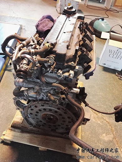

    发动机是旋翼机的核心部件,制作旋翼机需要尽量使用成熟的汽车发动机零部件,购买国外已经开发成熟的旋翼机配套的二手发动机改装,这是国内DIY旋翼机动力方案的途径。目前飞度发动机是很多飞友的主要选择之一。

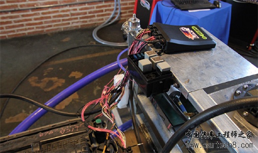

    艾森针对2009款本田飞度1.5L L15A发动机进行ECU配备和程序调校定制。我们制定的方案是配备LINK Fury狂怒版型号全替换电脑、配套线束、调校程序,以及引擎测试。
    Fury狂怒电脑核心支持6点火驱动/8喷油、16数字信号输入、支持电子节气门、空燃比传感器控制、连续可变正时控制、牵引力控制、巡航控制等,性价比极高。另外这款电脑除了可以应用于飞度发动机外,其它六缸发动机也可使用。

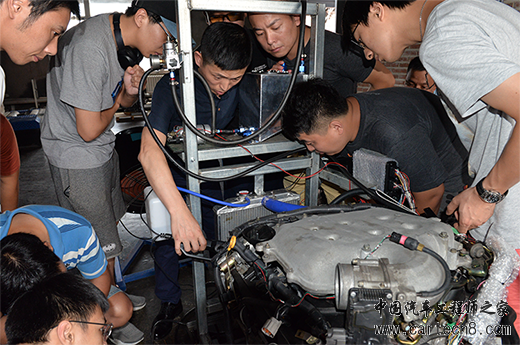

    艾森通过引擎测试,对飞度发动机进行配套程序开发。对于一般车辆而言,可以使用底盘测功机进行轮上测试调校。但是对于旋翼机(小型飞行器)实际应用场合以及运输不便等诸多因素制约,艾森决定在底盘测功机基础上进行改造,于是成功Diy引擎Dyno。直接将发动机放在引擎Dyno上进行测试与调校,不仅实现了调校的便利,更重要增加了调校准确性。
