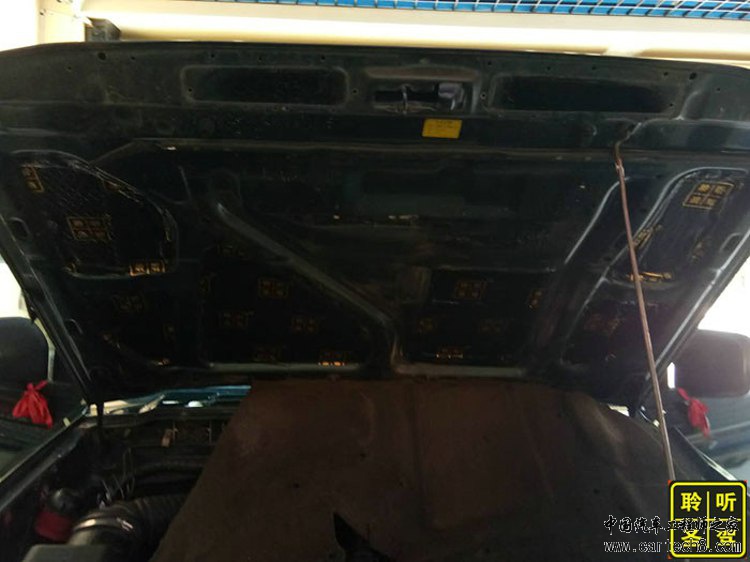

    引擎盖是发动机噪音的主要来源部位,将引擎盖的隔音做好,对于整辆车的发动机噪音控制有着非常主重要的作用,根据引擎盖内侧凹凸面大小对隔音材料进行裁剪,再将隔音材料贴上引擎盖内侧。

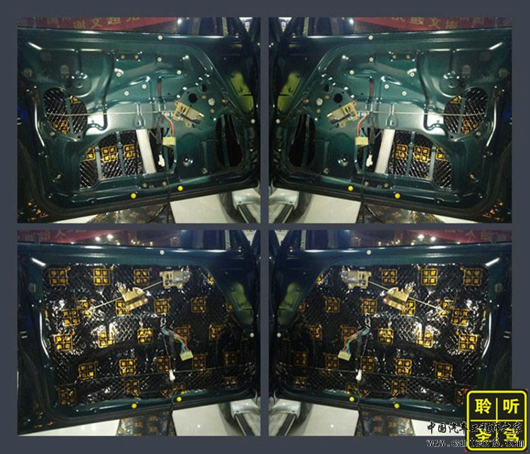

    原车门板铁皮结构较为单薄,风噪很容易通过门板等部位传入到车厢的内部。所以我们对门板做了双层的隔音处理,这就像是为门板制作了一个密封的箱体一般,有效阻止了风噪的传入以及增强钣金刚性。

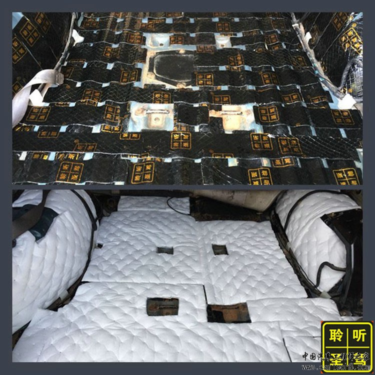

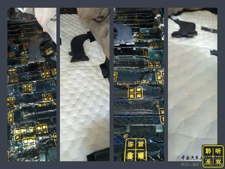

    车地板的底盘隔音,是针对轮胎与地面的摩擦产生的路噪和胎噪,发动机和排气管噪音等通过底盘传递的噪音。在车底板贴上裁剪好的条形状隔音减震材料,能使车底板钣金得到强化,令底盘更扎实紧凑,抑制车底板共振和车外噪音传导,最后贴上一层吸音棉,吸收过滤多余的噪音隔绝热量。
    后尾箱钣金结构薄弱,单薄的后备箱更容易传递噪音到驾驶室,特别所有汽车的后轮毂都在后备箱里面,在行驶过程的震动环境中,胎噪在这里传导得特别明显,并且后尾箱也是排气管噪音向驾驶室内传递的主要通道。
    后尾箱隔音能让后尾箱形成一个扎实的结构,不但钣金的震动会大幅度降低,通过后尾箱传递的噪音也会大幅度降低,不但可以减少汽车在行驶过程中的震动,而且可以消除塑料件和车门钣金之间摩擦所产生的噪音,大幅度降低热量通过后尾箱向驾驶室的传导。
