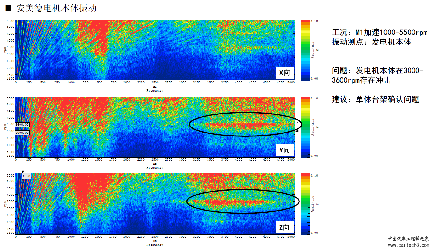

汽车发电机振动测试colormap,出现振动冲击,请各位大神分析是什么原因

    图中黑色圈内所示,该怎么分析?

    确认该转速下CAN信号中电机扭矩有无波动,这个的可能性比较大。

    这种问题是加速过程中产生了脉冲信号,因此会形成宽频的信号,可以多做几次看看,是否具有一致性。如果没有,则可能是一些外部情况引起的,如果一致性较强,那就要看看是否存在振动的冲击。
