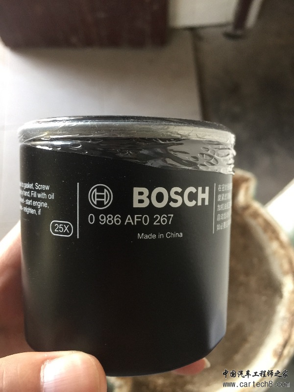

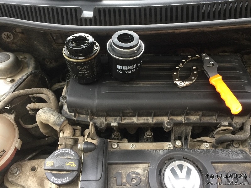

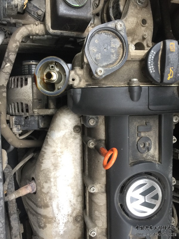

我的polo换完机油和滤芯后是不是出现机油报警灯闪烁,后来发现是买的博世机油滤芯没有突出的台阶,换了马勒的就没有报警了,和原厂的比,差了一个突出的台阶,仔细研究了一下,这个凸起的台阶上有个橡胶密封圈压住那个小孔,这个小孔在发动机机油滤芯安装座中间左边的位置,请问专家这个小孔干嘛的,为什么堵住这个小孔就不报警了,有没有发动机润滑油路图,

旁通,泄压的吧!
