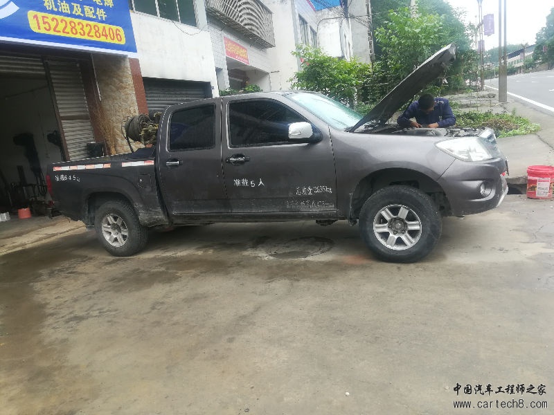

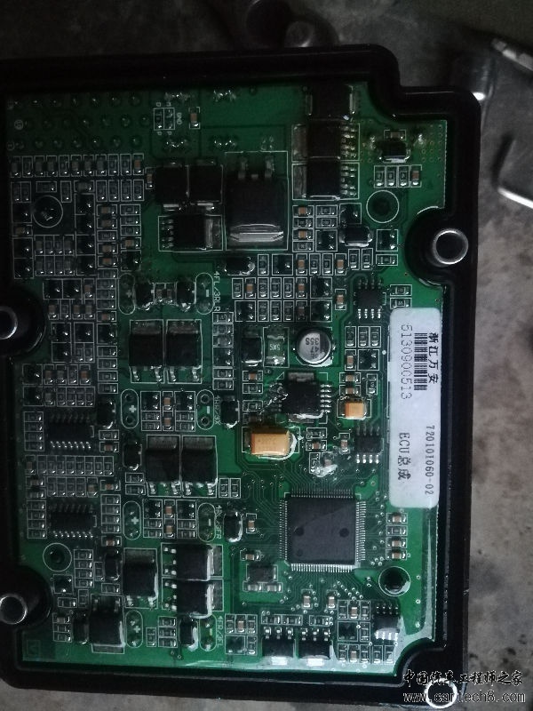

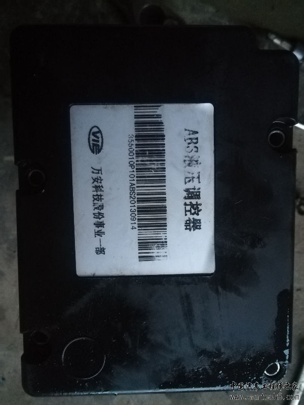

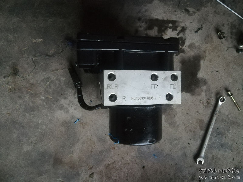

江淮皮卡车ABS电机突然一直转,关闭钥匙还是在工作,拔了保险片还是在工作,后来拔掉了电机插头才停止工作的。启动时ABS灯亮两秒就熄灭了,没有出现异常指示。电工说是要更换ABS调压器总成。请问高手们是不是必须换总成呀?能不能维修?一般总成要多少钱?

    应该是油泵的供电线对电源短路了
