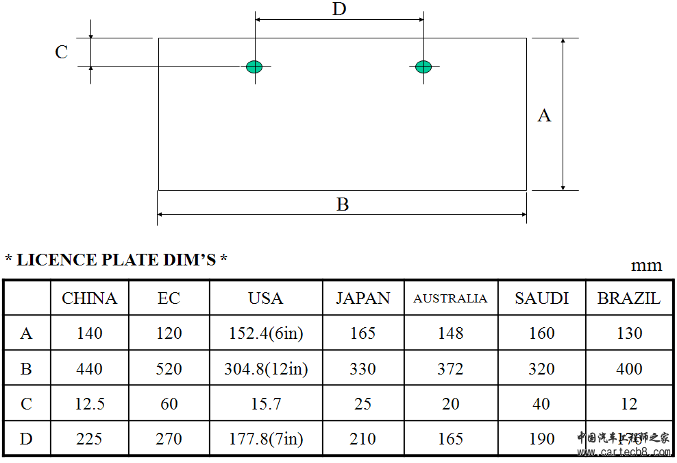

    各位大神们,日本本土对前后牌照板的要求是多少,比如牌照板外形长*宽尺寸,安装孔尺寸,上下沿离地高度等,最好是将日本本土牌照板法规号提供下,不胜感谢!

    各位大神们,日本本土对前后牌照板的要求是多少,比如牌照板外形长*宽尺寸,安装孔尺寸,上下沿离地高度等,最好是将日本本土牌照板法规号提供下,不胜感谢!日本本土的没有查到准确信息。

    主要各国牌照尺寸

    jian27best 发表于 5-6-2018 10:28
    主要各国牌照尺寸
    非常感谢兄弟!
