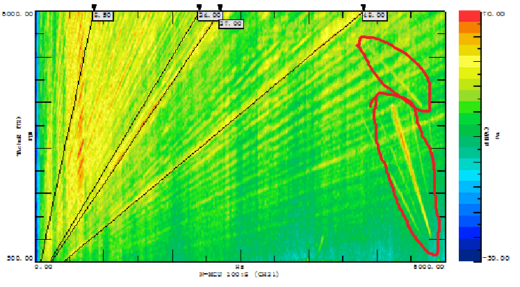

    colormap经常会出现图上圈出来的现象,请问怎么解释,一直很疑惑,还请懂的指点一下在下,多谢!

    刚才问了别人说是电磁噪声,不晓得对不对。

    你测试的是新能源汽车吗?
    如果不是新能源汽车,如果是测扭振,则可能你的采样率不够产生混叠了。
    如果是新能源汽车,这个噪声来源于电机的电磁噪声。与PWM相关。

    如果是电动车,应该是开关频率带来的

    电机控制器开关频率噪声,控制器本体振动特征对应明显,主要体现为10000Hz左右伞状啸叫。

    横坐标频率调高一点,右边应该还有对称的吧。偏离零点的阶次是电机控制器PWM的开关频率用于控制电机,这些由脉宽调制信号产生的开关频率用于去将DC电压转换成AC电压去驱动电机。
