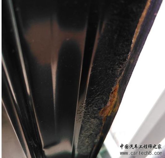

    举个例子,很少有人重视顶棚尾部的情况,大家觉得这里问题不大阿。实际呢,下图为证,3年的车。

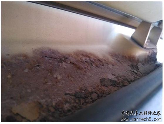

    还有人不重视门的下部流水孔附近区域。这个位置焊接胶打的不好,电泳不良很容易腐蚀出来。5年的车。

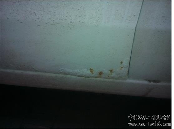

    一般汽车顶盖都是冷轧板,那么天窗版本要注意罗,不好好设计的话就变成这样。3年的车。

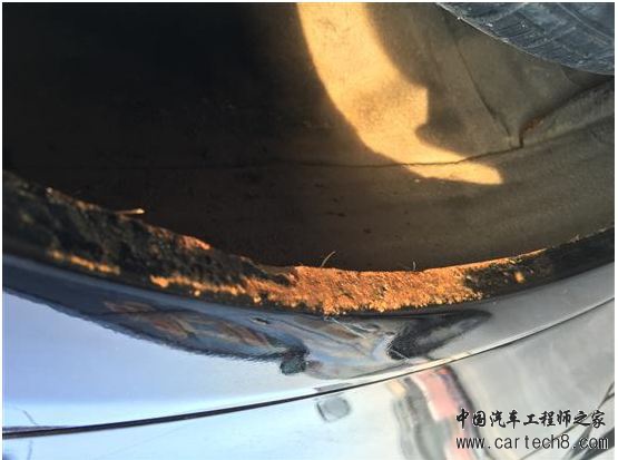

    轮毂也是容易忽视的区域,尤其是哪些没有轮罩护板的车。
