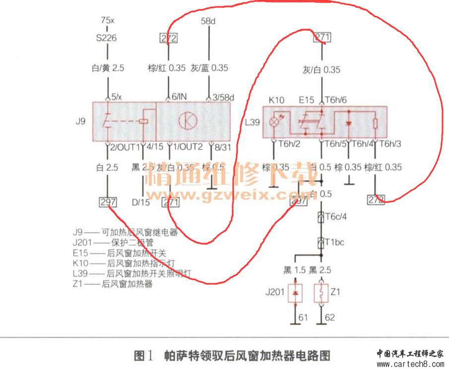

这张大众帕萨特电路图中的工作原理如何分析?
发表于 5-4-2018 20:14:34 | 显示全部楼层 |阅读模式
当E15开关闭合时,同时从上方和下方有一个12V电压送过来?
原文在这里:http://www.gzweix.com/article/so ... 27/info-283844.html
当加热开关闭合时,上方电压和下方电压都会送到J9继电器的6/IN端?
还请给予指点,谢谢。
发表于 13-7-2019 01:04:23 | 显示全部楼层
你没有看懂。点火开关打开,12V电压经75X过来经保险丝,过J9内部电路直接从271端子输出到L39了,按一下开关电压从272端子就出来了,j9继电器开始工作,经297端子到加热器,开始除霜除雾。
