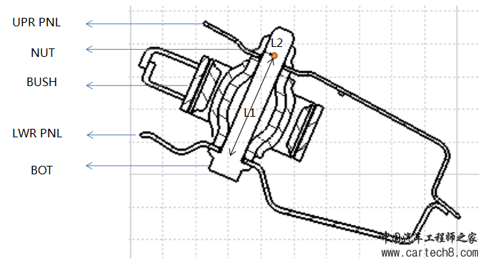

    螺母扭力180N.m,螺栓只有120N.m,测量过程中没有轴转

    首先螺纹部分的扭矩是一样的。
    拧螺栓和拧螺母两者的区别在于端面摩擦面不一样。
    端面的摩擦系数,几何外形都会影响到扭矩值。有些结构中由于存在弯矩,拧螺栓的扭矩更大
