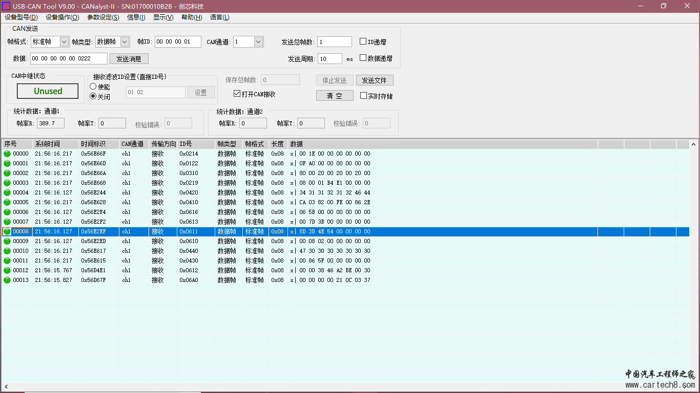

    我是在校生,最近自学can-bus,于是买了一个can分析仪。对北汽新能源EV200的OBD进行数据采集,但是只采集到14个数据,自己通过数据改变推测涉及到车灯,转向灯,雨刷等。缺少很多例如驱动电机和电池管理的节点数据,向各位长辈请教一下。谢谢大家!
    数据采集
    数据采集

    波特率不对,不是所有模块都是同一个波特率的

    你有没有这个车的协议信息说明??

    我手里有一份驱动电机报文协议和动态电池控制报文协议,是不是需要向ecu请求才能得到反馈的数据?
    还有一个问题,是不是淘宝卖的通用obd分析器用的都是类似于1939等常用的协议?

    我记得j1939的话是货车,家用车的话有15765协议,,两个差别比较大。而且15765的话,也只是部分车型有。用1939协议的话,系统参数是ECU周期提供的,但是如果是15765协议的话,得向ECU提出申请,才会得到返回数据。

    驱动电机和电池系统都不是标准协议,1939里面没有说明的,都是厂家自定义的

    有一种可能,你只是看到一个网段的数据,其他的网段被GW守着,你直接看不到。

    主机厂提供dbc文件才能看很多数据吧,这些东西涉密的,不可能开放给大众
