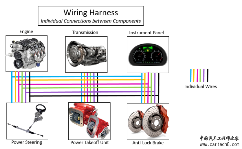

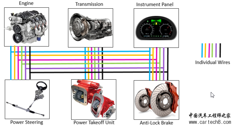

           CAN Bus是Robert Bosch公司于1980年开始研发的,并且在1986年2月在汽车工程协会(SAE)大会上正式推出。那个年代欧洲汽车汽车已经开始广泛采用各种汽车电控单元来提升汽车的各类性能了,但是,在CAB Bus技术没有出现之前,电控单元之间是通过一条的线缆进行信号传输均的,如下图。由于,每个信号的输出与接收均需要一条完整的回路进行连接,导致随着汽车电控技术的不断提升线束的数量程指数倍的增长,增加了线路布置难度的同事,更重要的是明显增加汽车的质量同时汽车可靠性风险越来越高。

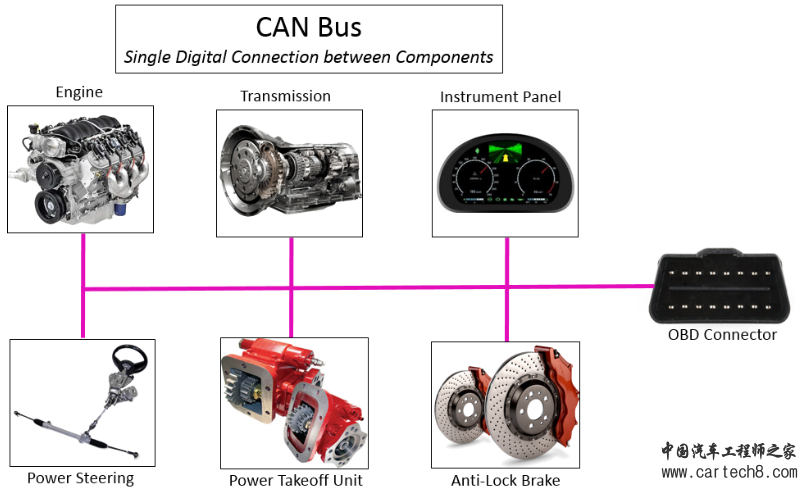

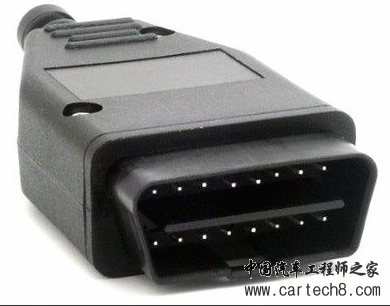

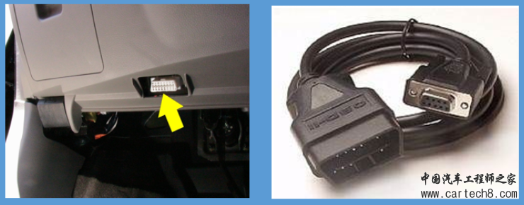

           然而,CAN bus可以让这些繁杂的数字信号集成在一条总线上,在保证电控单元的通讯数据的基础上,极大的减少了电控单元线束之间的连接线数量,如下图,因而明显的降低了整车质量(相比无CAN总线模块,能够降低50Kg的总质量)。我们有过驾驶经验的人都知道,在方向盘的左下方有一个接头,叫OBD接口,其最常用的作用为汽车检车时读取故障代码,除此之外,OBD接口是与CAN总线是连接起来的,因此,通过OBD接口,我们不仅可以读取汽车的故障代码,还可以提取到CAN总线上的各类信号。

        所以市面上有一种接口设备,直接插上OBD接口即可立刻获取车辆发出的转速及车速信息。在汽车NVH测试行业应用非常广泛。

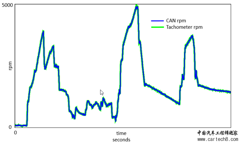

    下图为通过CAN信号以及通过光电传感器对发动机转速的提取对比结果,可以发现CAN信号非常精确。
