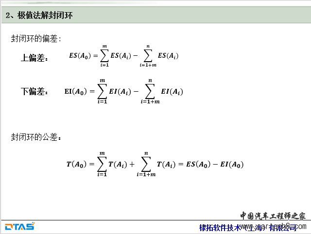

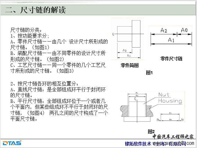

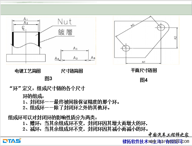

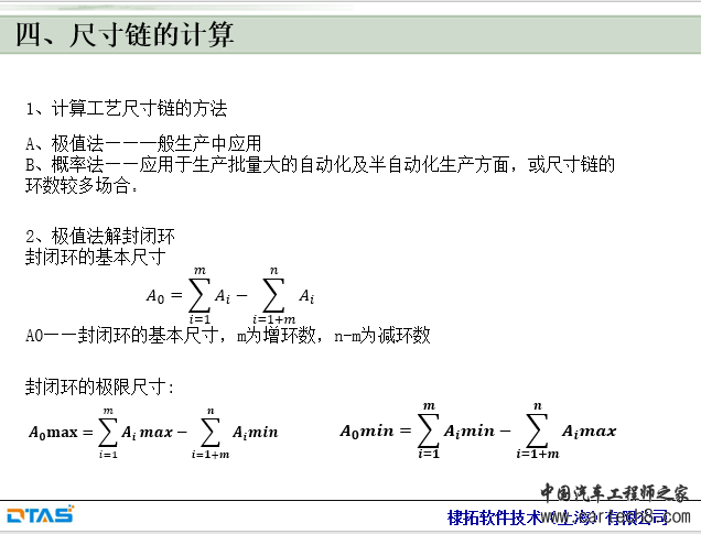

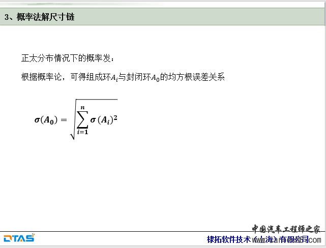

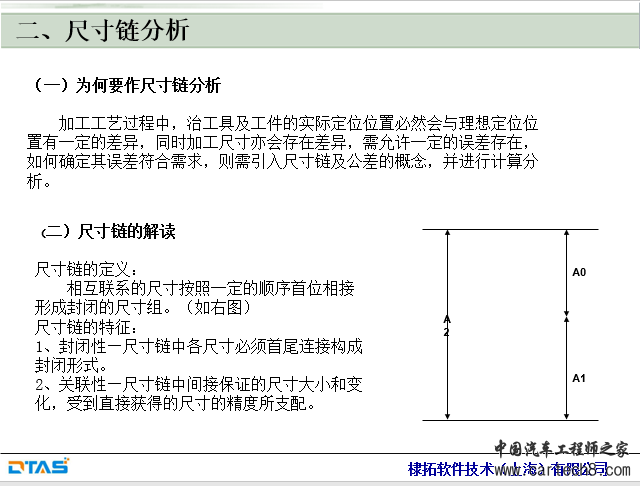

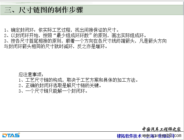

    今天先介绍一下尺寸链计算
    一、工艺过程
    (一)基本概念
    工艺就就是制造产品的方法
    凡是改变生产对象的形状、尺寸、相对位置、相对位置和性质等,使其成为成品或半成品的过程称为工艺过程。
    而机械制造工艺过程是指零件的加工工艺过程和成品的装配工艺过程
    (二)工艺过程的组成
    为了方便分析加工的过程和制订工艺过程,将工艺过程分成若干工序,工序分为若干工步,工步分成若干工作行程,其细分依实际需求而定。
    (三)工艺过程文件化
    将工艺过程的操作方法等按照一定的格式用文件的形式规定下来,便成了工艺规程,即所说的SOP
