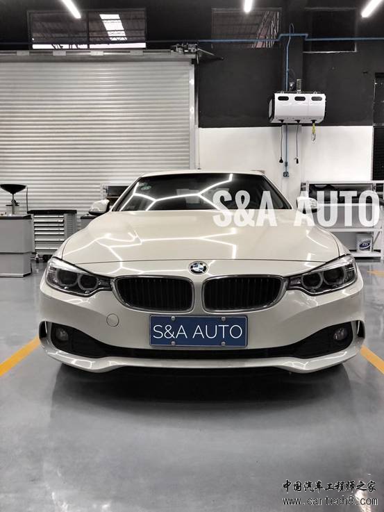

    这是美女车主原车的样子,怎么说呢,可以用温顺来形容么?

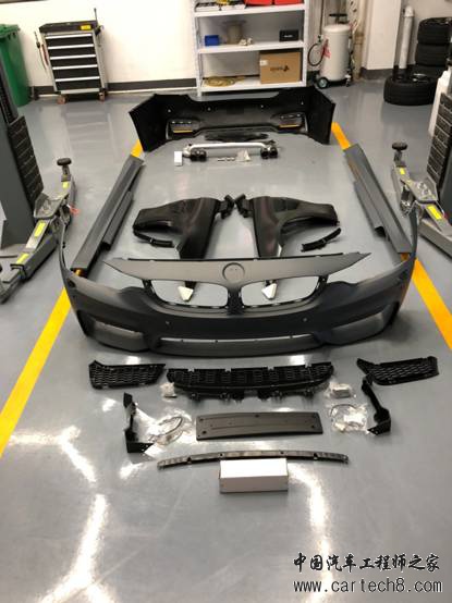

    空气套件:台湾AN M4包围
    宝马4系怎么改,最直接的就是往头顶上的老大哥M4靠拢,所以就选择了一套台湾AN的 M4包围。说到改包围,了解行情的车友都知道,台湾AN的吻合度大家都有目共睹,改包围,最重要的是吻合度。M4的包围一上车,效果简直帅呆了。通过车身包围套件的改装已经使得其外观与真正的M4几乎分辨不出你我,当F32变身成M4的时候,相比原厂温柔可爱的前脸,你会发现现在的前脸会完全不一样,充满杀气,威武霸气!叶子板会更犀利,淋漓尽致的展现了M4的大气! 整体质感、形态更加运动,霸气程度媲美原厂宝马M4跑车, 让这部双门跑车更具侵略性。

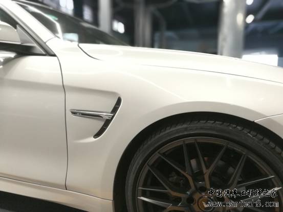

    区分4系和M4最简单的方法是——观察翼子板的开孔样式,M4的开孔位置与车侧腰线的衔接,拥有更加流畅性的整体效果。所以,当知道这是辆4系而不是M4,你应该知道该车的左右翼子板也被升级更换了,但是在路上,估计你就不是这么好区分这是什么货色了。前部保险杠带有嵌入式底唇扰流板,力量感十足,德意志大兵的威武立马浮现。侧面是一气呵成的流畅。首先在翼子板上,设计了散热通风口,刀锋造型和碳纤维更显运动气派。而更矮的车身则让人感觉到它时刻就要飞驰而过,如弦上的箭早已蓄势待发,呼之欲出。

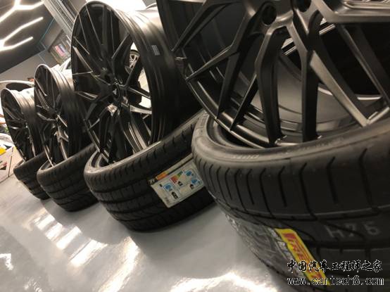

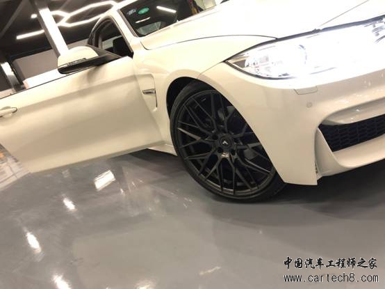

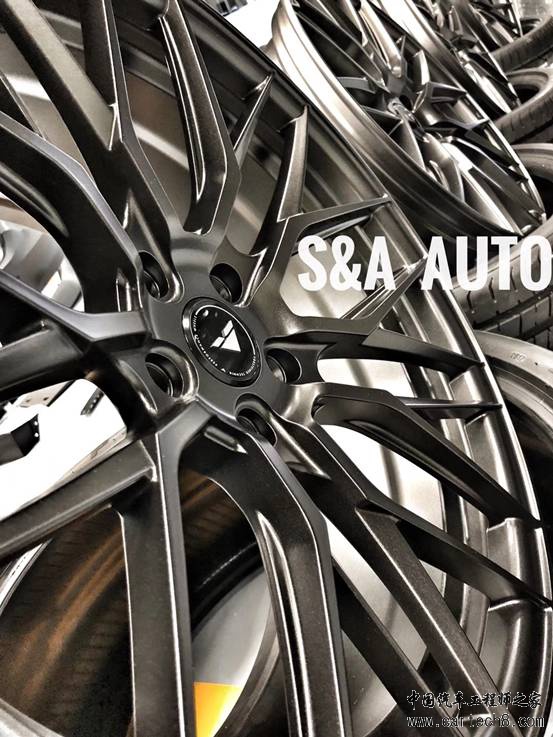

    在外观点缀中,轮毂是一个重要的组成部分,Vorsteiner轮毂以“大气、品味”的设计风格被众多玩家所追捧。北美著名改装厂商vorsteiner不仅只设计空力套件,其设计生产的Vorsteiner轮毂依然含金量十足。其轮毂产品不仅挑逗着人们的视觉神经,更是完美地把尖端的科技和美感结合,特别是与这款宝马4系的结合。

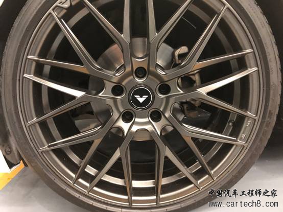

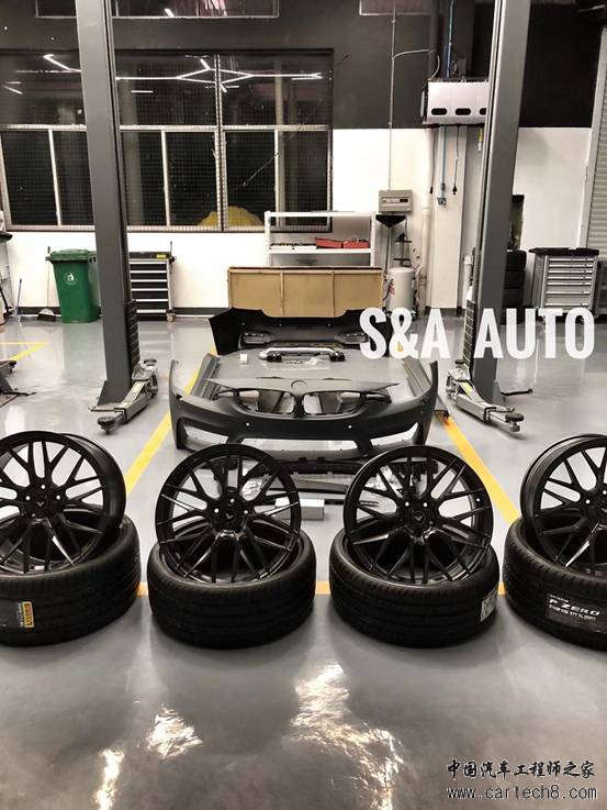

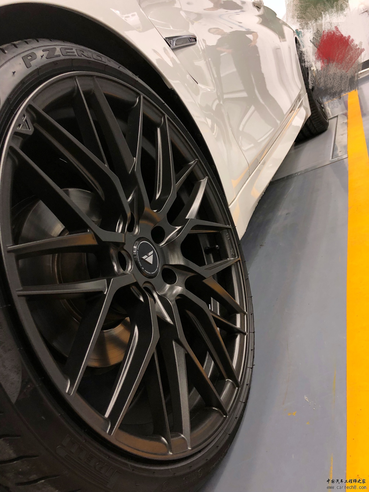

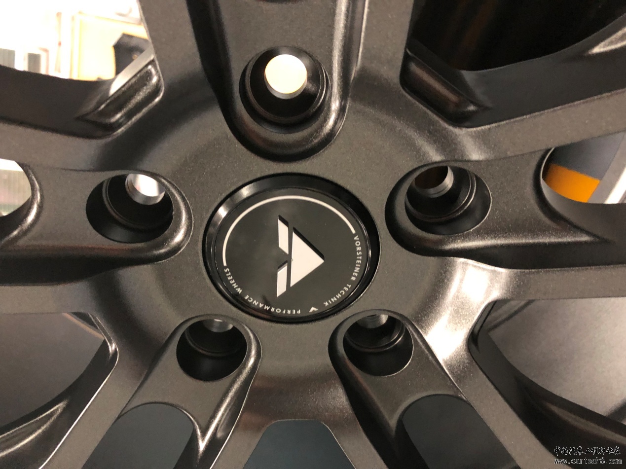

    轮毂是外观整体视觉效果中,选择的是国际一线品牌的美国Vorsteiner轮毂。原车前后轮胎尺寸均为225/50/R17,所以轮圈也很「大胆」地由原车的18寸升级为20寸V-FF107前:20X8.5J后:20X10J的旋压锻造轻量化轮毂,其采用最高品质锻造铝T6-6061材料,采用旋压锻造一体式的制造工艺,不仅将车内的舒适性提高不少,更是在高性能操控底下更进一步,让你体验一辆真正好的车是怎么样的驾驶感受。这款轮圈在轻量化上的表现也是相当抢眼,经过本身生产技术外,在轮辐处和法兰盘处做了偷轻的处理,20寸轮圈的重量约为8.5KG,足足比原厂少了近一半,有效减轻了簧下质量。
    同时搭配倍耐力高性能轮胎,前:245/35/R20、后:275/30/R20。
    美国的Vorsteiner轮毂为其换上了一双帅气的20寸跑鞋,每个VORSTEINER锻造系列轮毂均由最先进的飞机级锻造铝6061-T6制造而成,切割精度等级为3DT机械加工技术,在美观的同时提供了更轻的簧下质量,有效地优化了操控表现,体现了最大胆时尚和激进的技术与艺术美感。

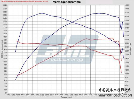

    动力方面:荷兰ATM 1阶ECU刷写
    车型:宝马420i N20发动机
    升级前后参数对比:
    原始数据:184pk 260nm  +
    升级数据:260pk(+76匹) 420nm(+160牛米)
    420i搭载了型号为N20B20B的2.0T涡轮增压发动机,最大功率184马力(135千瓦),最大扭矩270牛•米,跟宝马3系等车型上的发动机一样,只是通过不同的调校,让它发出了更强的动力和扭矩。

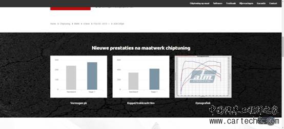

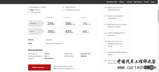

    这是ATM官网截下来的图,动力上的提升看图更加直观。
    这里简单介绍下ATM,对于某些车友还是比较陌生。ATM-chiptuning,荷兰一家专门从事汽车ECU基础程序与原始程序开发的公司。为全球十多个国家的改装品牌提供稳定的源程序支持。有着强大的程序开发实力。为汽车改装市场提供好的ECU调教服务也是其重点业务。ATM程序同样使用CMD作为其读写ECU的设备。因此ATM的ECU调教车型同样覆盖市面70%的车种。

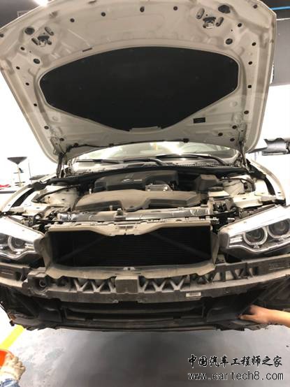

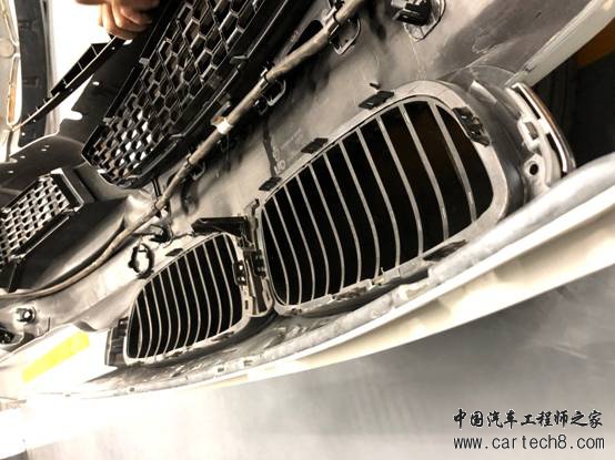

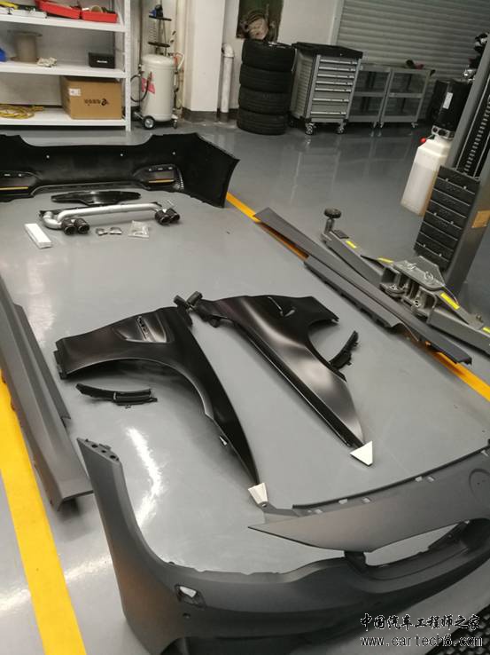

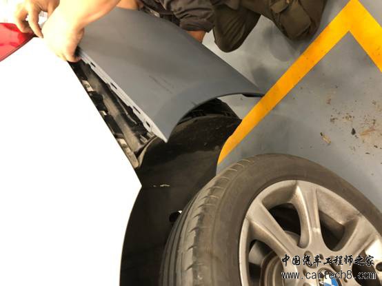

    先将,原车的包围卸载,再将AN包围先试安装,主要是对缝,看看服帖不服帖。

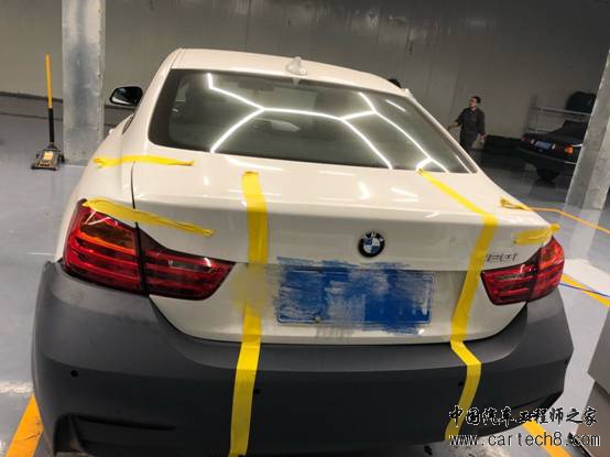

    吻合度真的是非常的高,虽然不能和原厂的媲美,但是真的不错了,只有小地方边角修一下即可,毕竟价格的优势也在那里。后保因为排气挡住了(原厂是单边单出,改后是双边四出的),所以先用胶布贴一下,做完油漆改了尾吼再装。

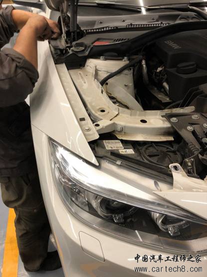

    两天之后,从油漆房小心翼翼地把包围带回去,准备变身M4。

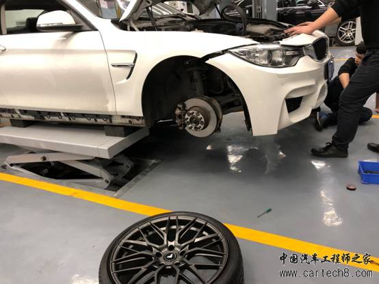

    先行安装上两边的叶子板,M4的侧面刀锋出气既视感。

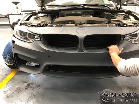

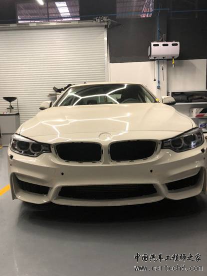

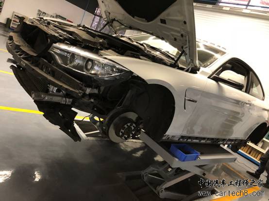

    从原车上兑换下中网,水管,就可以安装前保了。
    把前保安装上去的那一刻自己都小激动了一下,帅气,霸气,即使是白车也是充满了战斗气息。

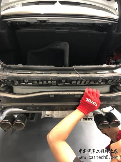

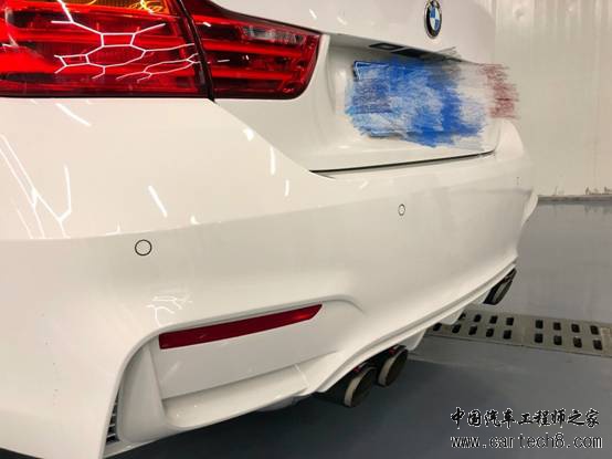

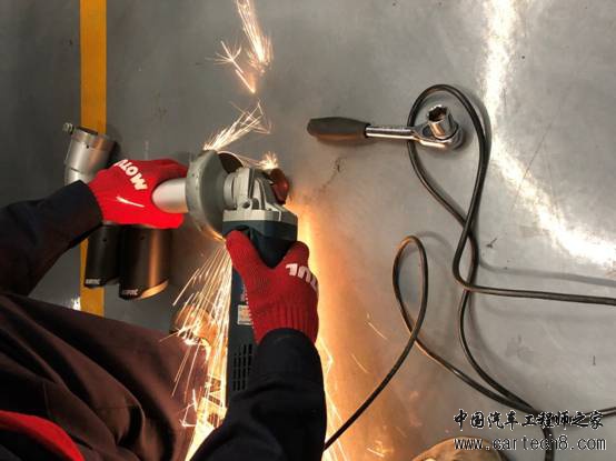

    然后把原厂尾吼切下,换上定制的碳纤维四出尾吼,就可以安装后保了,视觉效果还是非常冲击震撼的。

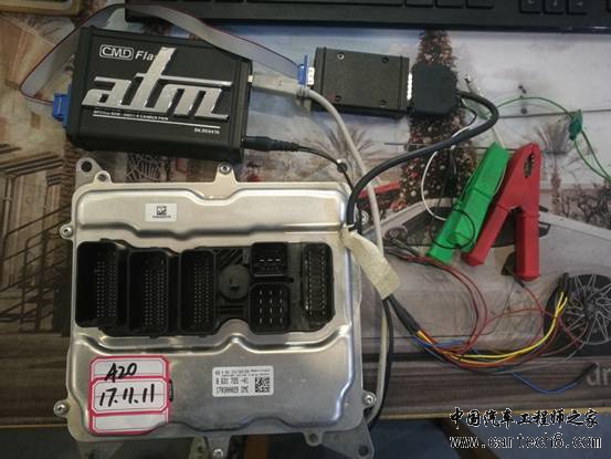

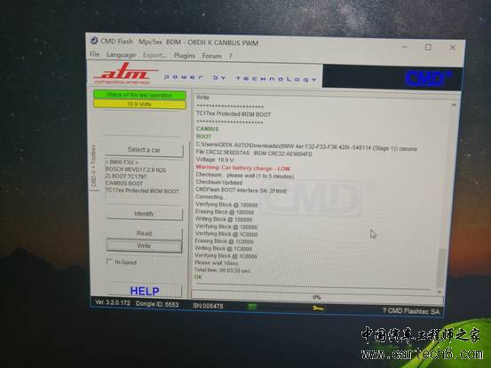

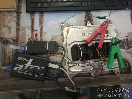

    关于ECU刷写部分,需要先把程序读取出来之后传到荷兰,交给荷兰的ECU调教技师调整之后传回过来再用设备写入。等待时间大概三个小时。
    拆下原车电脑板,与ATM对接
    先读去原车ECU数据,回传给荷兰攻城狮调试后,在写如电脑板里就完成了ECU 的刷写,来回差不多两个小时。
    关于动力,还是那句老话,就像兜里的钱,你可以不花,但是必须要有。一个好的程序,应该动力输出平顺、扭矩平台宽泛、与驾驶环境与习惯匹配,动力提升明显。刷完ECU之后,如同一匹脱缰的野马,推背感明显增强,动力响应更加迅速,感觉有一身的洪荒之力等待释放,别看我一身素,跑起来可不是吃素的。260匹,420牛米,这数据秒杀428i轻轻松松不在话下。这个感觉谁刷谁知道。。。

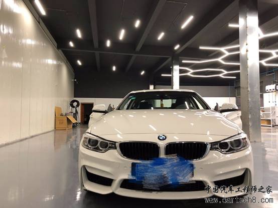

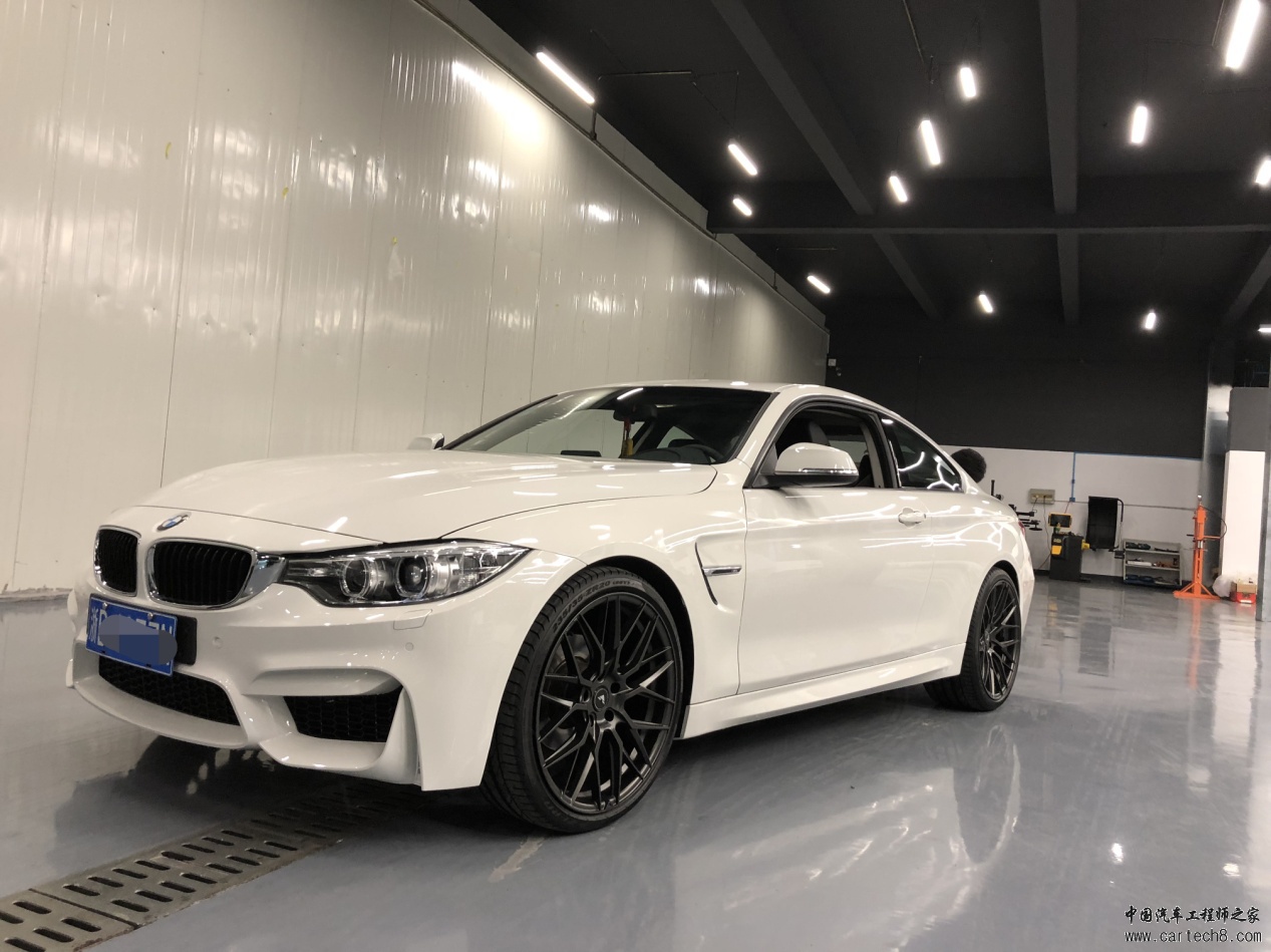

    最后附上几张改完后的效果图
