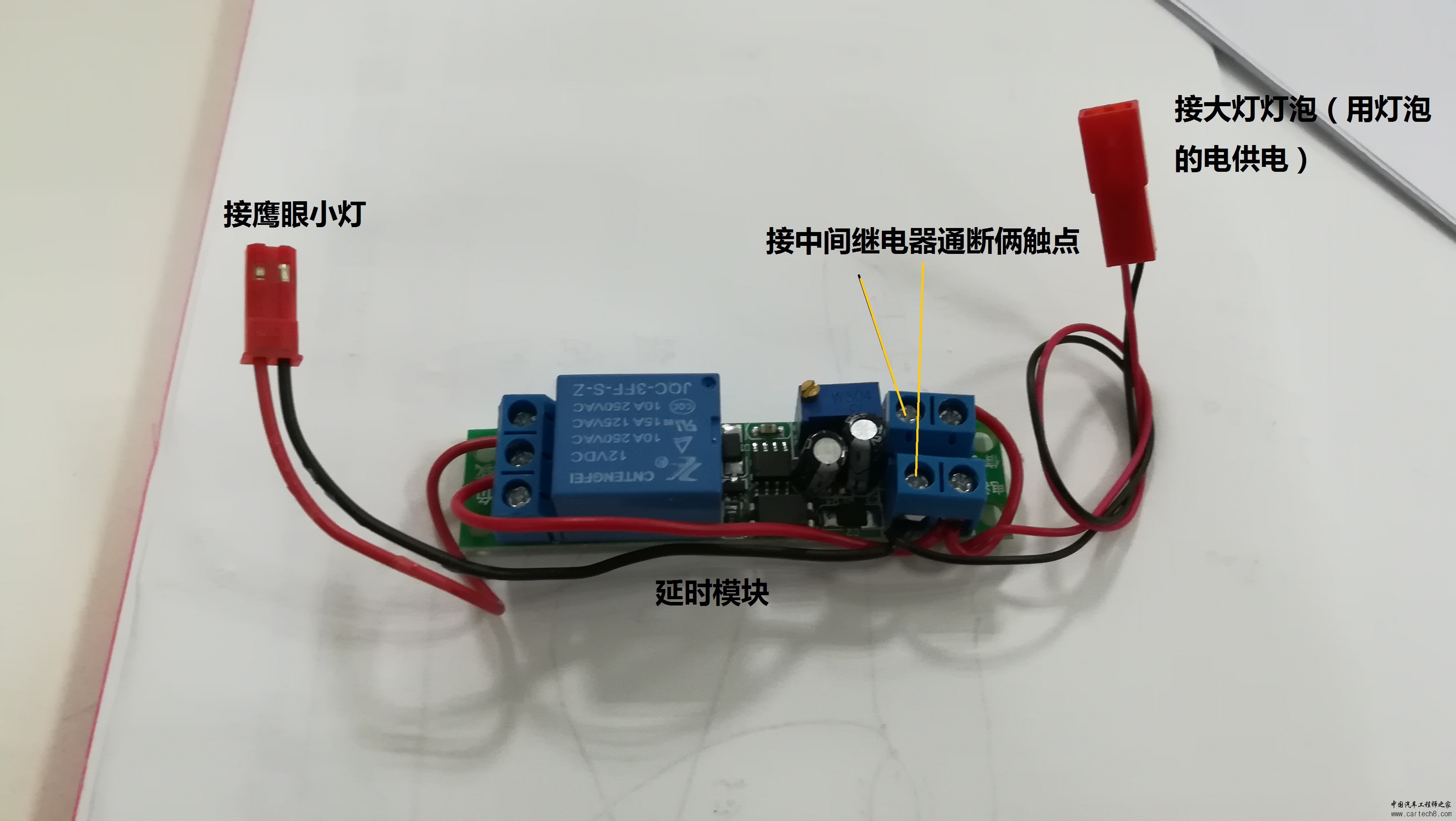

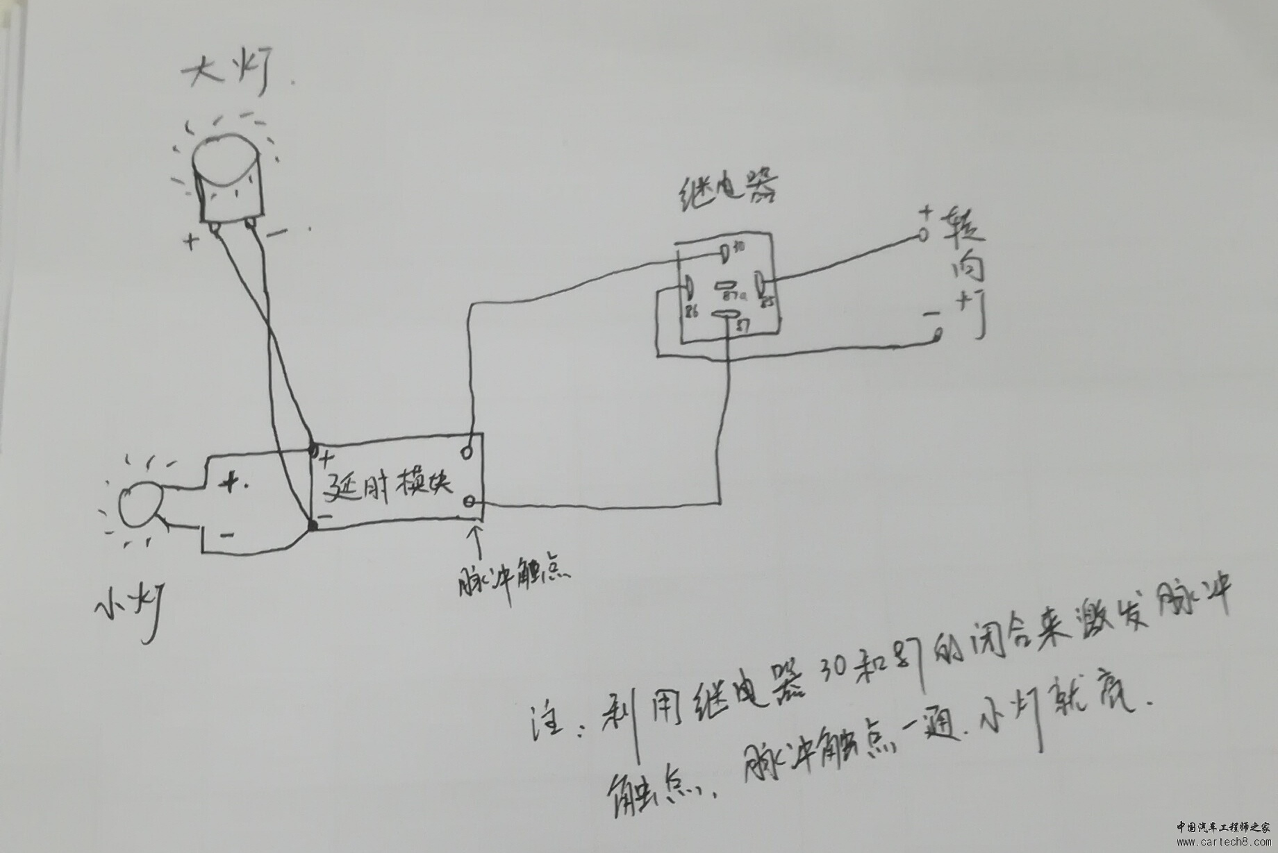

    从汽车大灯灯泡处外接一个鹰眼小灯,小灯末端C:\Users\Administrator\Desktop由延时关闭模块控制,延时关闭模块上有脉冲触点,再从转向灯灯泡处引出导线来控制中间继电器电磁,利用转向灯信号激发继电器触点开关,通过中间继电器闭合触电激发延时关闭模块上有脉冲触点,从而是鹰眼小灯点亮。(实现的功能就是:当大灯亮起时,利用转向灯来控制鹰眼小灯点亮或熄灭)    请大师们看看这样操作,可以吗?对汽车原线路有没影响?  谢谢啦!

    小灯同时并联在大灯和延时模块上?

    补充:画的不详细,请看延时模块图片
