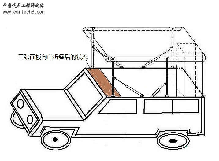

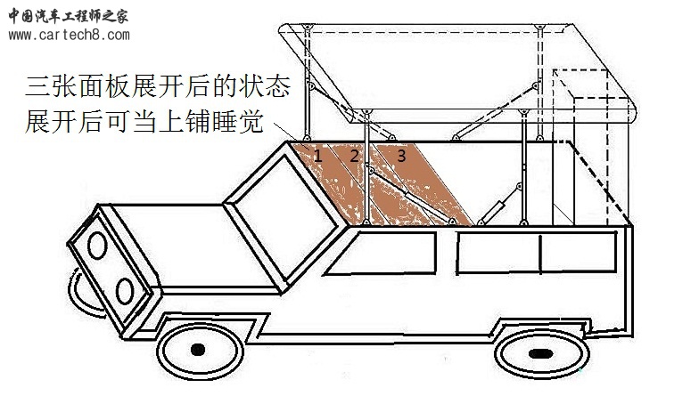

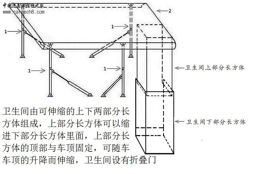

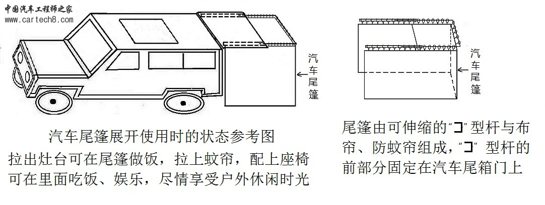

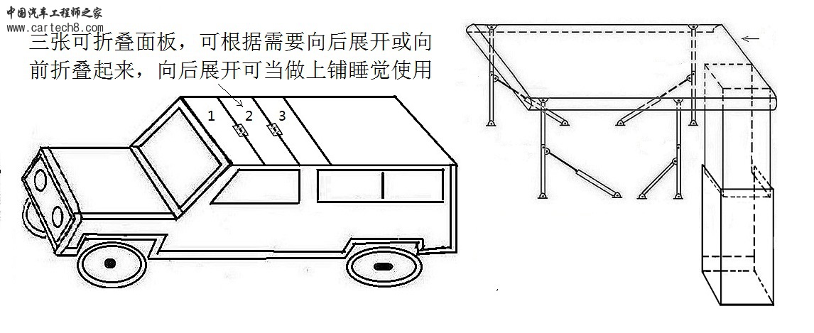

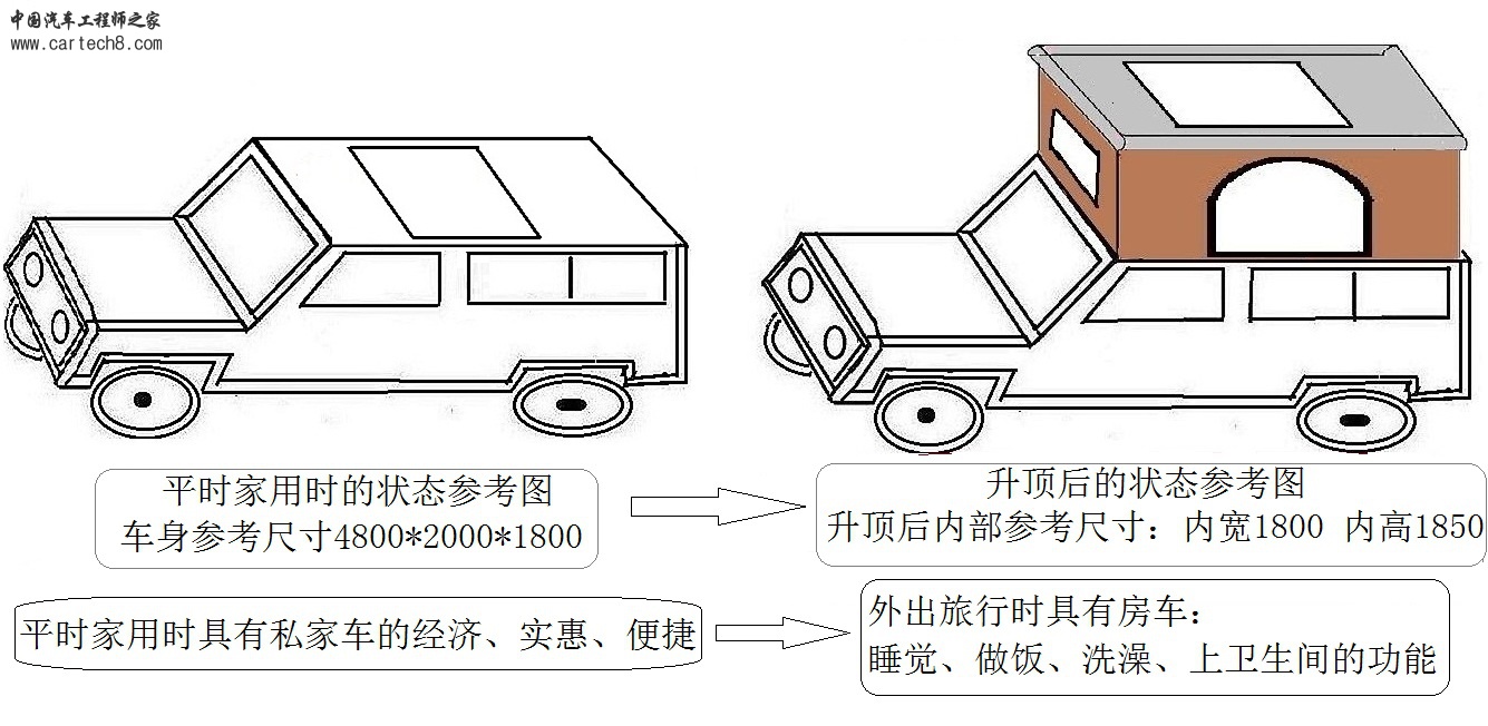

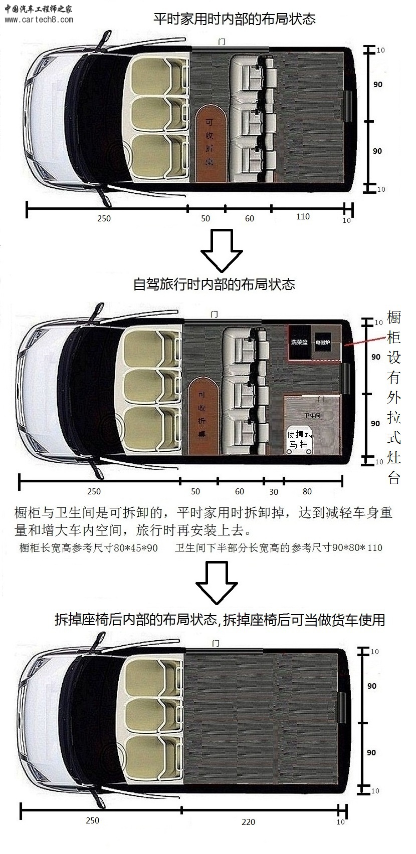

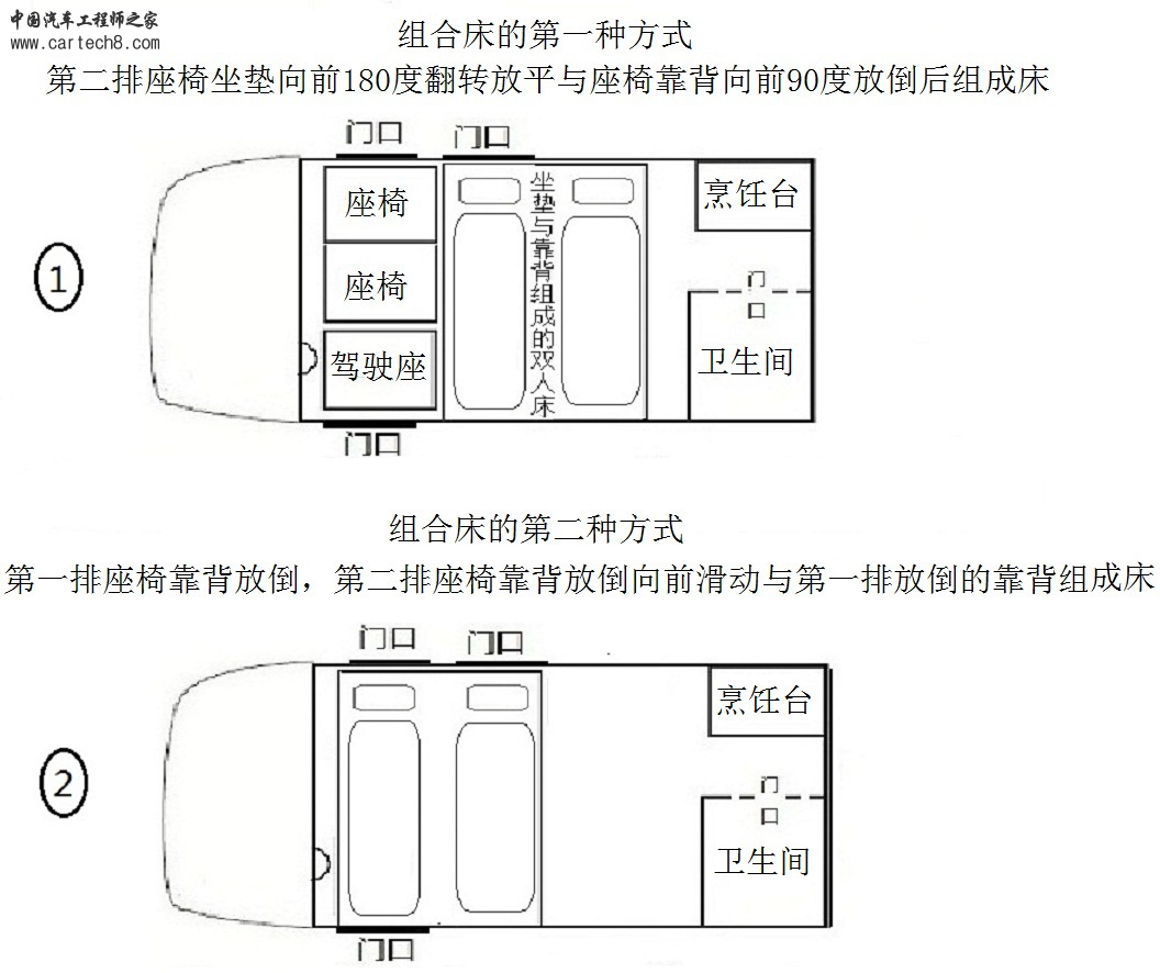

设计了一辆适合家用又具备房车功能的新型多功能汽车
    22-9-2017 16:12
    发表于 22-9-2017 16:38:40 | 显示全部楼层 |阅读模式
    有哪家厂家要生产吗
    1.JPG 2车内部布局图.JPG 3内部布局图.jpg 4第二层车顶与升降支撑机构及卫生间上下部分的结构示意图.JPG 5使用状态参考图.jpg 6第二层车顶撑起使用时的结构示意图 -.JPG 7.JPG 8汽车尾篷展开使用时的示意图.jpg
