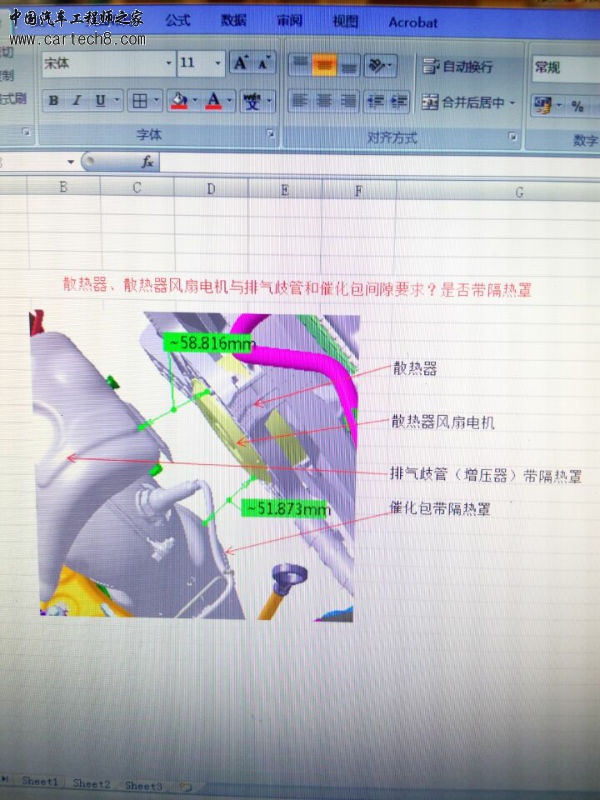

这个间隙一般要求多少啊,谢谢。

    各位同仁,这个间隙一般要求多少啊,谢谢。

    有隔热罩,间隙要求大于60mm

    大于50mm,差不多
