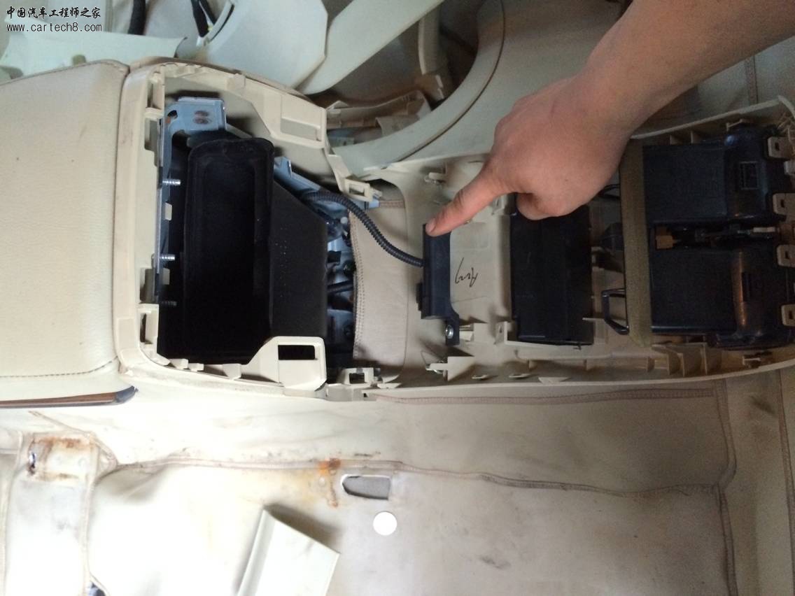

天籁车上的这个黑色双线模块是什么?
发表于 14-8-2017 21:02:23 | 显示全部楼层 |阅读模式
天籁车上的这个黑色双线模块是什么?
发表于 23-8-2017 10:27:46 | 显示全部楼层
哪年的车?感觉像无钥匙启动传感器

    发表于 26-4-2018 10:03:49 | 显示全部楼层
    低频接收器吧!应该是无钥匙进入用的

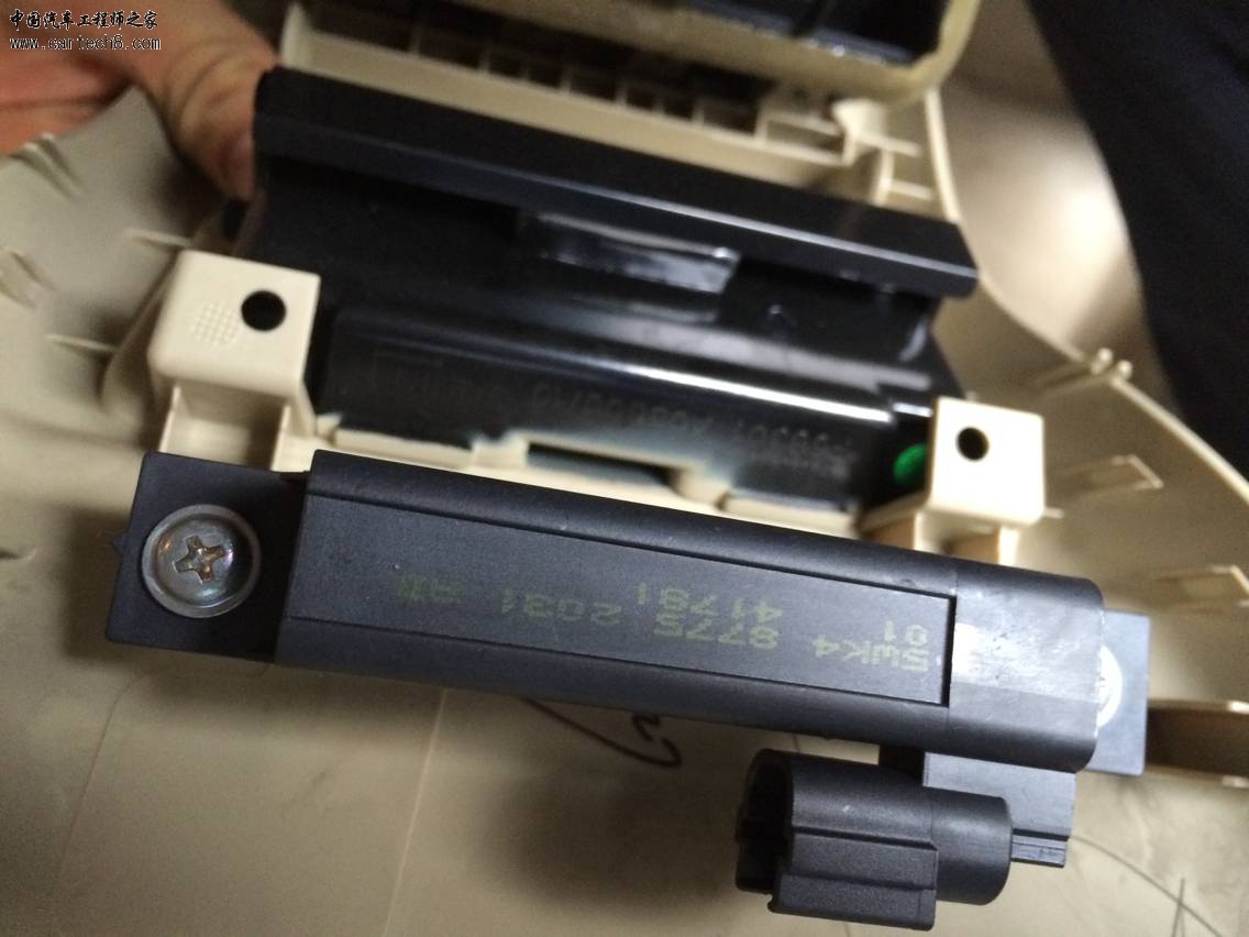

    发表于 2-2-2020 17:11:24 | 显示全部楼层
    无钥匙进入接收天线
    发表于 10-4-2020 20:48:29 来自手机 | 显示全部楼层
    车辆无钥匙进入系统的遥控钥匙感应器,在仪表台中部,中央扶手后盖部如上图,后保险杠里面各有一个

    发表于 15-9-2020 14:51:47 | 显示全部楼层
    如果钥匙放这个位置的,应该是无钥匙进入用的。需要维修培训视频的朋友可以加WX号码mastercam-cnc 或 qq号码525613691
