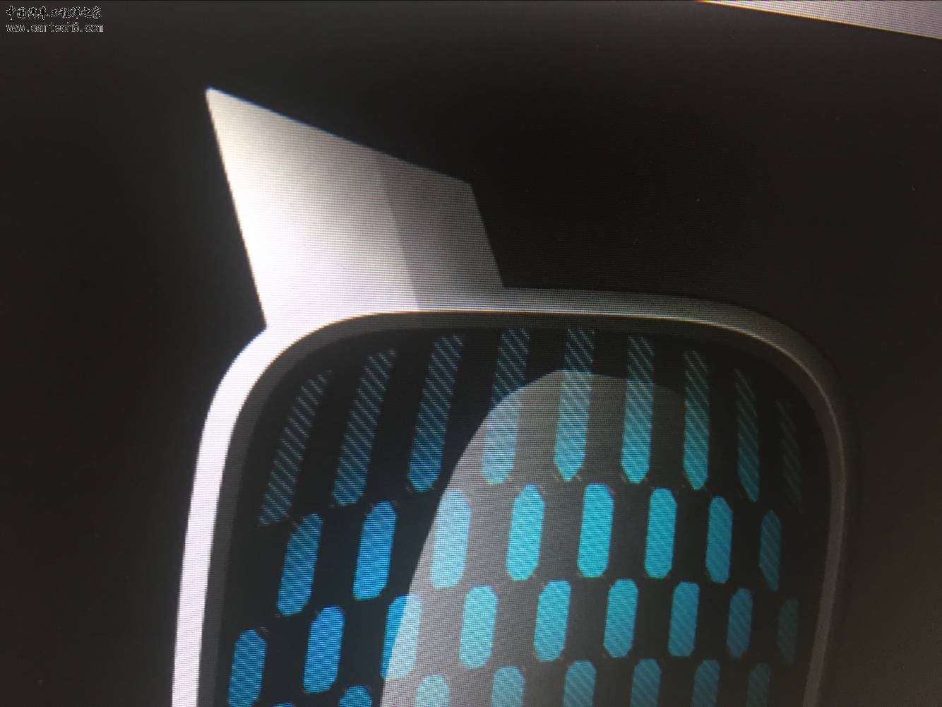

[综合] 前保格栅部位 问一下这种效果什么工艺能够达到
发表于 3-6-2017 19:54:28 | 显示全部楼层 |阅读模式
    23-9-2017 09:22
  • 签到天数: 8 天
    发表于 6-7-2017 11:58:25 | 显示全部楼层
    喷漆或电镀,还有就是加色母粒,仅供参考
    发表于 1-8-2017 15:07:42 | 显示全部楼层
    是不是热烫印
    17-3-2021 22:31
  • 签到天数: 10 天
    发表于 24-3-2018 19:13:43 | 显示全部楼层
    边框ABS涂装银色,黑色面板ABS涂高光黑,底板蓝色ASA注塑,明白吗
