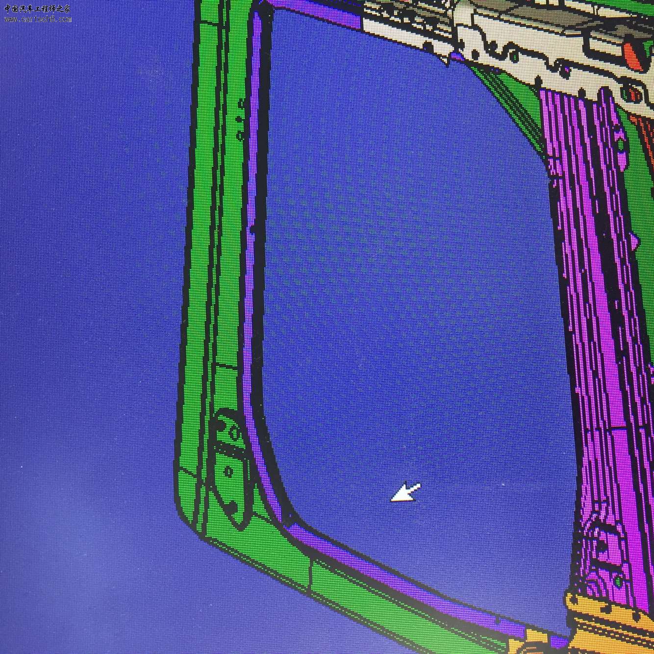

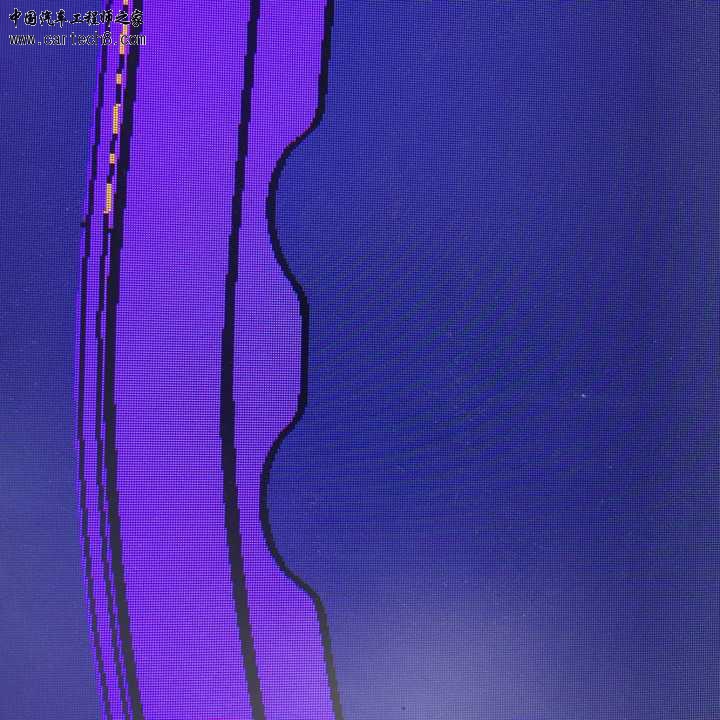

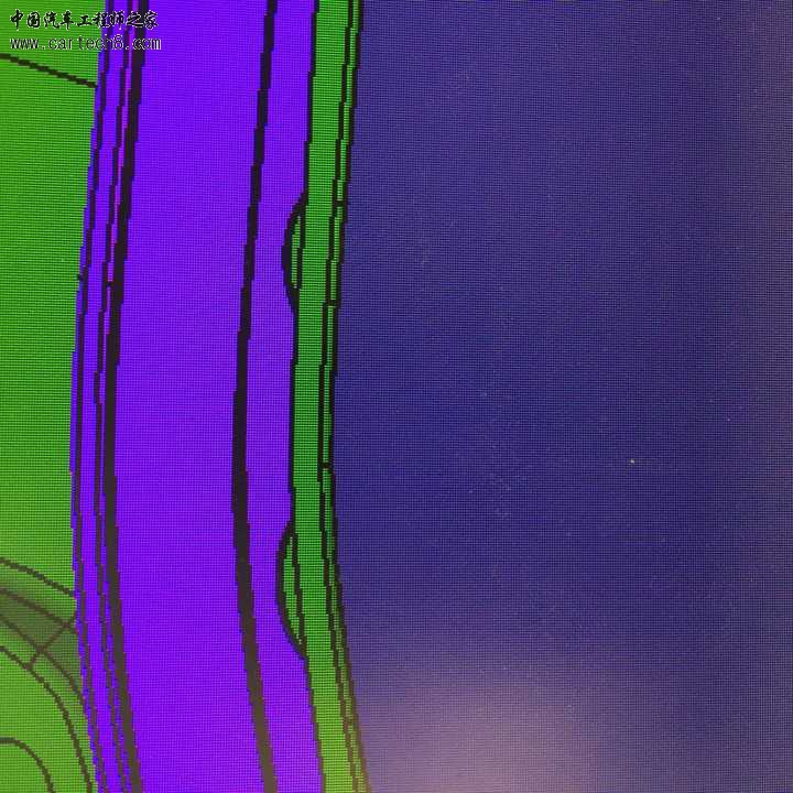

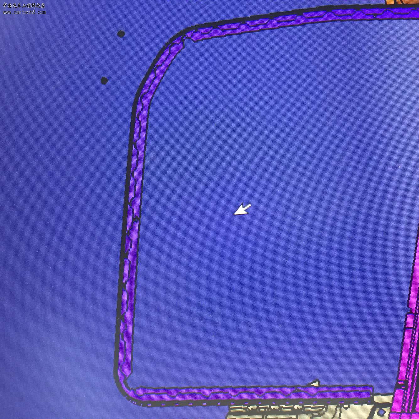

[车门] 谁知道这种玻璃导轨为啥做缺口
发表于 24-4-2017 22:24:16 | 显示全部楼层 |阅读模式
谁知道这种玻璃导轨为啥做缺口
    奋斗
    4-5-2017 09:46
  • 签到天数: 7 天
    发表于 4-5-2017 10:59:49 | 显示全部楼层
    会不会跟强度有点关系呢
    发表于 7-5-2017 21:40:16 | 显示全部楼层
    焊点空间加标识,弯曲走料
    奋斗
    20-5-2017 09:06
  • 签到天数: 11 天
    发表于 17-5-2017 11:26:48 | 显示全部楼层
    焊点位置避让吧
    14-6-2017 20:28
    发表于 14-6-2017 22:59:50 | 显示全部楼层
    R角的缺口 ,除了防止滑槽挤撩之外, 最重要的是 给玻璃周边胶条增加装配定位用的。
    发表于 25-11-2017 22:14:14 | 显示全部楼层
    很简单,减小翻边接触长度,能使翻边更贴合。
