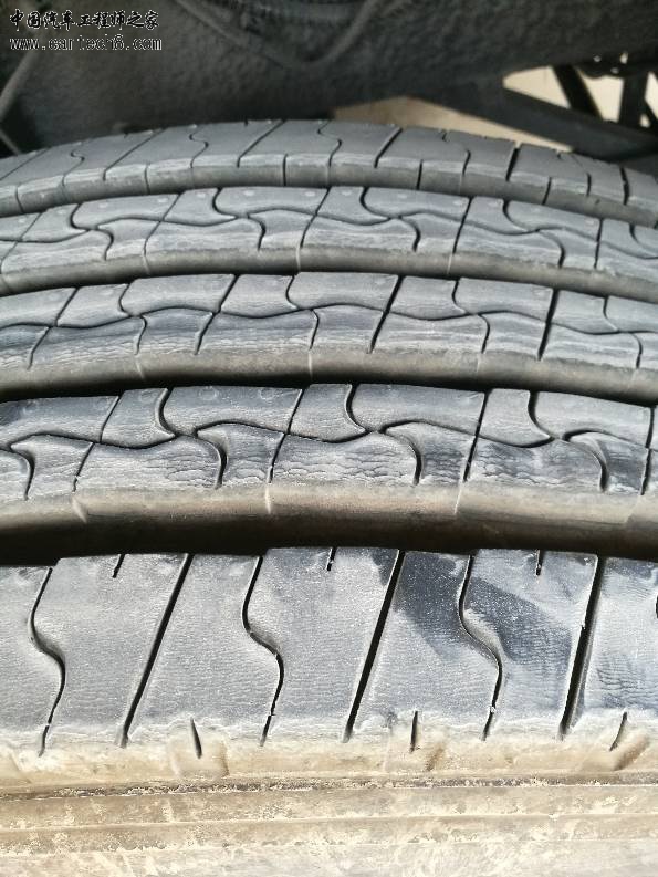

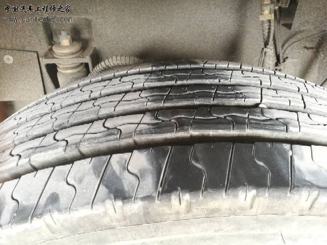

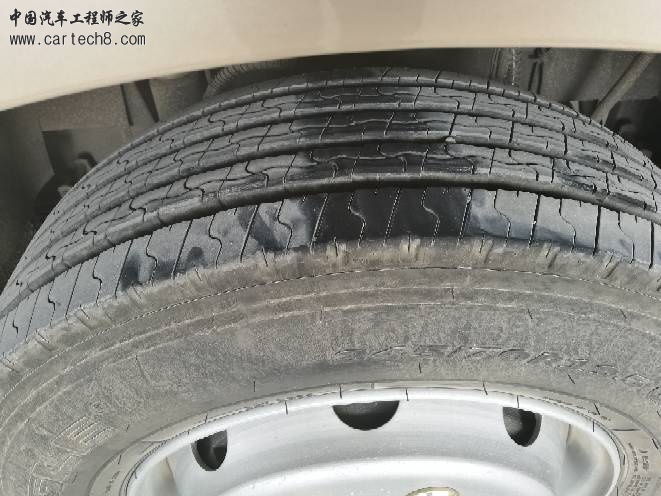

8米公交车,里程1000左右,只有右前轮异常磨损,棱都被磨了,前束也量的没问题

    怎么看都像前束的问题哎.......话说这个轮胎有没有前后方向的,是不是装反了.....
    发表于 13-5-2017 08:52:34 | 显示全部楼层
    大车前轮吃胎,一般人都是调前束。但调前束只是测量调整两前轮前后的尺寸差,其实还有好多因素造成吃胎,一是大车的前轮也要做动平衡,这个大多数人没这个习惯,二是现在也有调大车的仪器,要测量全车前后所有轮胎的定位情况,有时候前后轮不在一条直线上或跟车整体不在一条线上,再就是看前轮定位情况,拉杆球头销子等有无松旷等。
