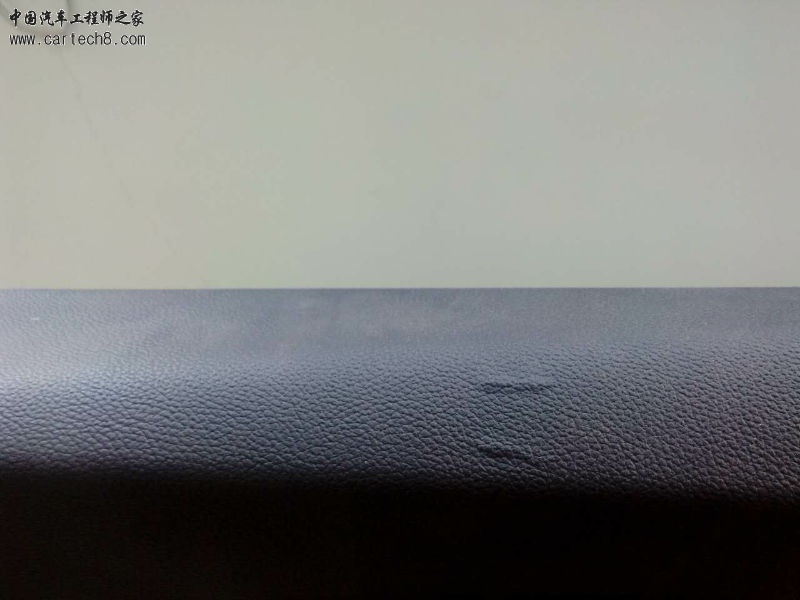

[工艺] 表皮IMG复合后售后市场反馈有起鼓现象,起鼓部位用刀切开后没有气泡,没有分层
发表于 2-3-2017 21:58:54 来自手机 | 显示全部楼层 |阅读模式
表皮IMG复合后售后市场反馈有起鼓现象,起鼓部位用刀切开后没有气泡,没有分层,不知道什么原因
517046
517046
 楼主| 发表于 2-3-2017 21:59:27 来自手机 | 显示全部楼层
就是车门内装饰板上体
工艺是塑料件加表皮复合腔内皮纹

    发表于 14-4-2017 14:42:00 | 显示全部楼层
    1、异物(看你说的好象没有)
    2、发泡材料是不是膨胀了?是的话,就是原料不良
    发表于 20-4-2017 01:36:58 来自手机 | 显示全部楼层
    你们的胶水是喷胶还是滚胶?看看是不是胶水不均匀,另外可以尝试换种胶水试制然后拿个样件做环境试验验证下

    发表于 22-11-2018 03:59:03 | 显示全部楼层
    单个出现不具备代表性 出现在这个部位应该不是结构上的问题 从工艺过程上考虑 是不是吸附过程有了异物或者漏气了 再看下皮革有没有问题
