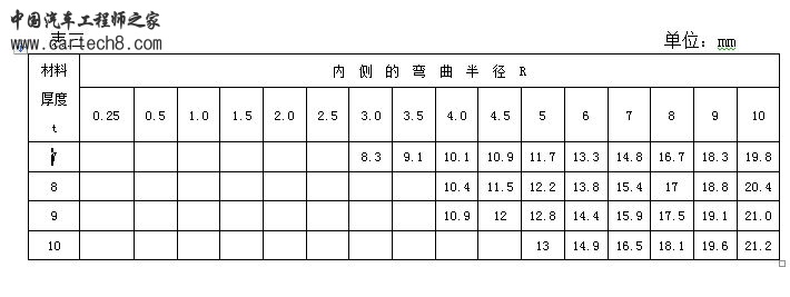

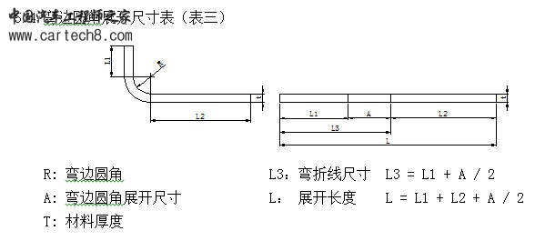

钢板的算法 不知道对不对

    钢板,一般按照中性层尺寸计算即可!
    发表于 15-12-2017 13:26:40 | 显示全部楼层
    个人经验,板簧计算主要是修正参数的选取,要根据实际经验,大车小车参数又是不一样的,计算仅仅是参考
