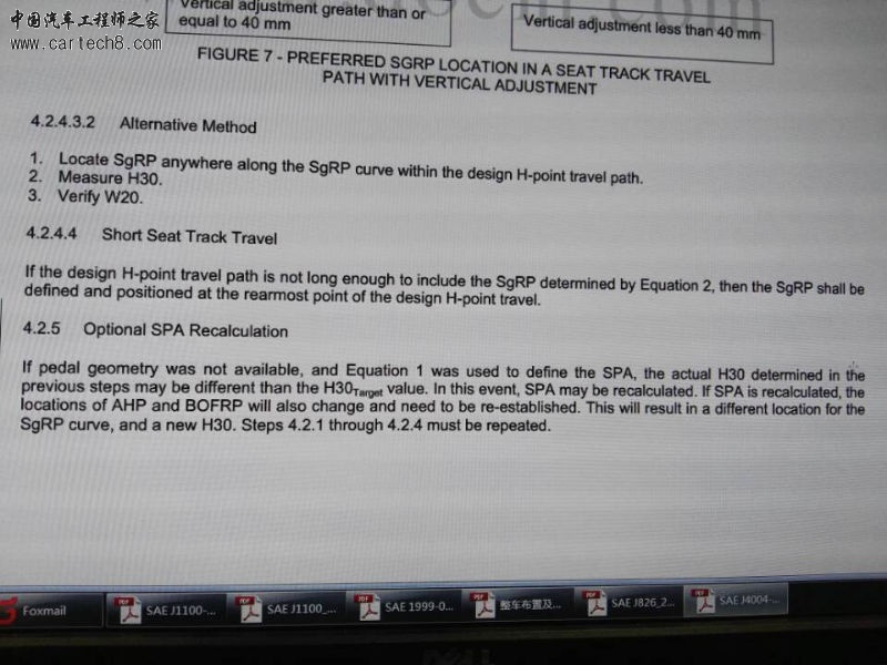

各位同行,请教一下,SAE J4004里面这段话怎么理解,4.2.5
    30-6-2015 19:22
    发表于 7-12-2016 21:01:54 来自手机 | 显示全部楼层 |阅读模式

    说的你的H30有两个状态 ,一个是目标值 一个是实际值,当实际值与目标值不符的时候,需要按实际值进行重新计算
