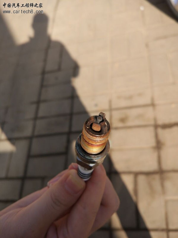

火花塞,这种情况算脏吗
发表于 4-12-2016 22:32:15 来自手机 | 显示全部楼层 |阅读模式
火花塞,这种情况算脏吗
516055
516055
发表于 16-12-2016 23:13:50 | 显示全部楼层
燃烧正常。

    发表于 8-2-2017 14:32:42 | 显示全部楼层
    燃烧的不错哦!

    发表于 26-3-2017 21:25:25 | 显示全部楼层
    还好,混合气还挺好,至少比黑的和白的好。

    发表于 23-4-2017 22:12:28 | 显示全部楼层
    比较完美了

    发表于 25-4-2017 07:11:46 | 显示全部楼层
    颜色没问题,但是否要换还得看间隙与吊火来看。
