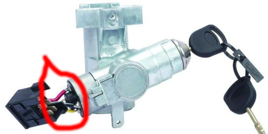

是一辆中通客车国五排放标准,一通电源不插钥匙就到了将要启动状态,给售后打电话说可能是钥匙开关坏了,没配件等着里,求各位师傅诊断下是那的问题,刚提的新车,回来后把钥匙拔出来也熄不了火。

    这东西内部短路了C:\Users\Administrator.USER-20160408LJ\Desktop

    运气不错不是B+短路到起动机

    相当于一些老车的钥匙开关剪掉,拿两条钱启动电机来启动发动机。
