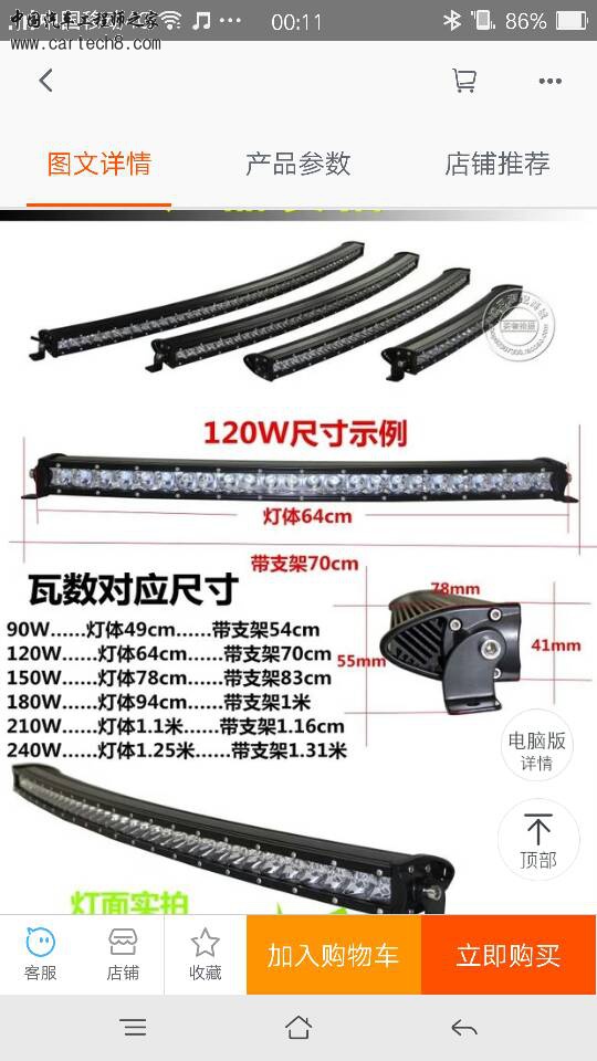

这款灯怎么安装 比较好?
发表于 18-11-2016 16:38:56 | 显示全部楼层 |阅读模式
这款灯150瓦的  直接连接  轿车汽车大灯开关,能正常使用吗?    或者直接连接电瓶, 电瓶能承受吗?  请  大神指点一下

    通过继电器,安装一个灯光控制器,加保险盒最好。

    发表于 16-12-2016 09:03:31 | 显示全部楼层
    不能直接连接电池,你要加装一个控制单元以及一个驱动单元,防止功率过大少开关同时也防止静态车辆耗电增大
