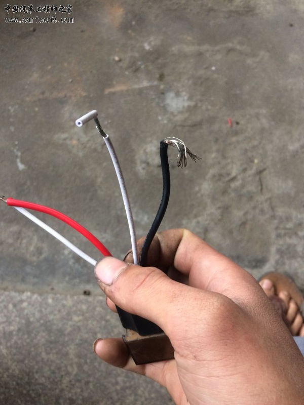

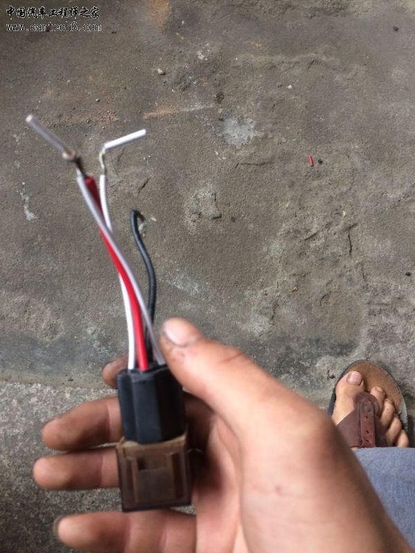

这个继电器要怎么接
发表于 16-11-2016 22:55:27 来自手机 | 显示全部楼层 |阅读模式
这个继电器要怎么接

    两根白一根接负,一根接控制。红的接长电正极,黑的接被控制的电器正极

    红:电源输入端。黑:电源输出端。两个白:继电器线圈两端,随意接
