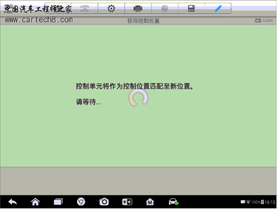

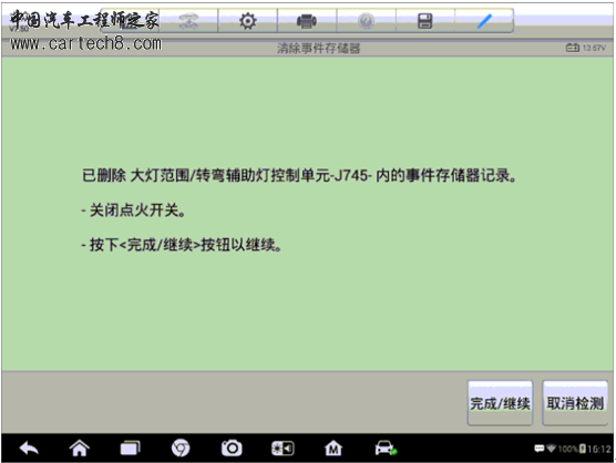

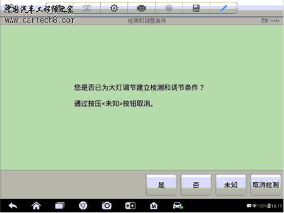

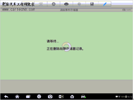

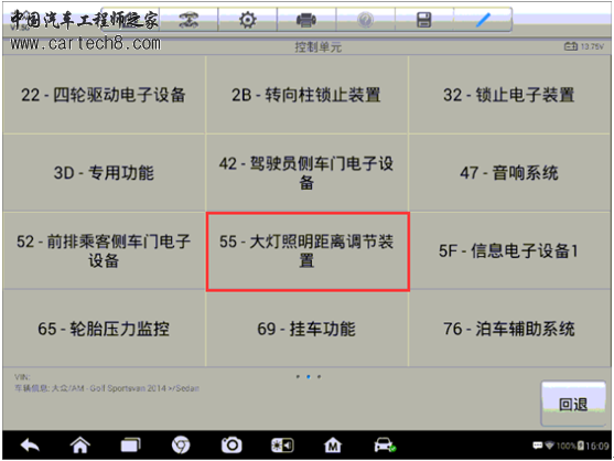

    故障现象:
    一辆大众Golf更换左前大灯后无随动转向功能,用道通908去读到的故障为大灯无基本设置。
    故障解决:
    1.连接道通908,进入大众,选择正确的车型
    2.进入“引导功能”
    1
    1
    3.进入“55-大灯照明距离调节装置”
    2
    2
    4.进入“55-基本设置”
    3
    3
    5.选择“完成/继续”
    4
    4
    6.选择“1”
    5
    5
    7.按照提示操作,选择“完成继续”
    6
    6
    8.按照提示选择“完成/继续”
    7
    7
    9.选择“是”
    8
    8
    10.选择“完成/继续”
    9
    9
    11.选择“完成/继续”
    10
    10
    12.选择“是”
    11
    11
    12
    12
    13
    13
    14
    14
    13.选择“完成/继续”
    15
    15
    14.选择“完成/继续”
    16
    16
    15.选择“完成/继续”
    17
    17
    16.选择“完成/继续”
    18
    18
