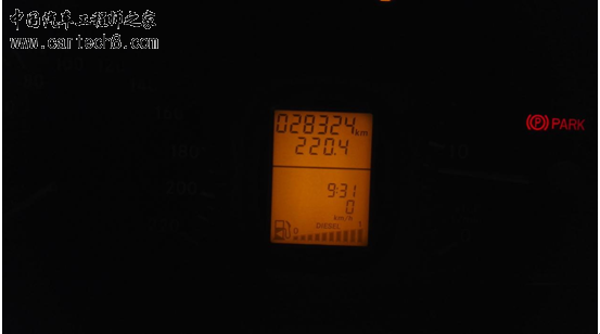

    故障现象: 一辆15年福建奔驰唯雅诺行驶到近3万公里,到修理厂进行保养,机油跟换后,仪表盘上出现扳手。

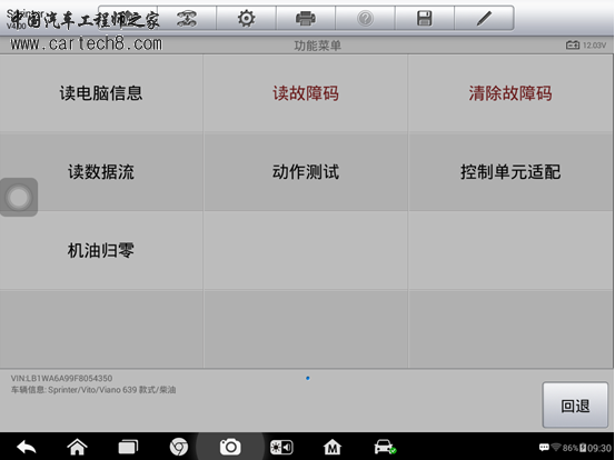

    故障诊断:连接道通MS906,通讯正常后开始诊断,选择Sprinter,选择Viano 639,选择完车型后进行自动扫描,此时车辆的所有控制单元被显示出来
    2
    2
    3
    3
    步骤2:进入组合仪表

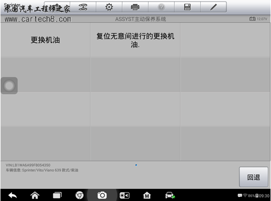

    步骤3,选择机油归零
    5
    5

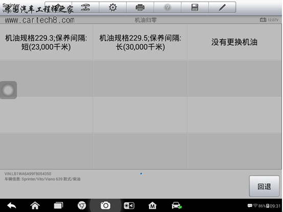

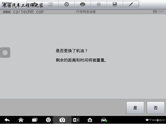

    选择跟换机油
    6
    6
    7
    7
    8
    8
    9
    9

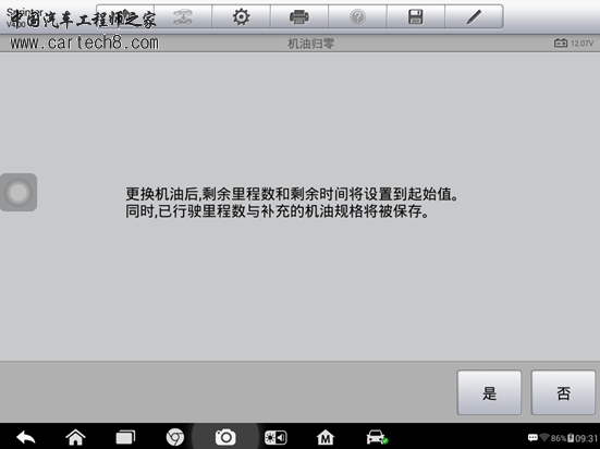

    此时,机油归零功能已做完,奔驰车上的机油灯消失
    10
