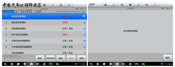

    该车,在怠速情况下,出现游车现象,但是踩加速踏板时,转速提升且可以保持稳定,运行正常。用诊断设备读取并清除全部系统故障码后,发动机系统未读取到故障码。但是游车现象依然存在。

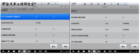

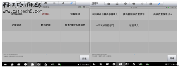

    维修过程中有清洗节气门,大致确定为节气门需要重新匹配。可通过诊断设备进行怠速读出重设即可解决。
    进入发动机系统特殊功能选项,选择怠速读入;在执行该功能时,应将点火开关置于ON档位置,启动发动机时功能不能正常执行。
    3
    3
    进入到怠速读入功能界面,点击“复位”按钮即可,此时节气门补偿值由61%变成0%;复位完成后,启动发动机,查看监视数据流,可见发动机转速与期望的怠速转速,一段时间内几乎保持一致,怠速正常,游车问题消失,故障排除,试车无异常。
