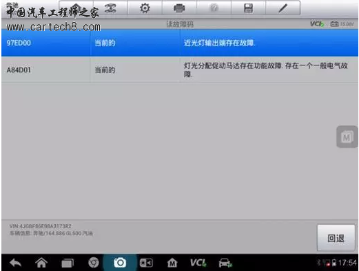

    1.连接诊断设备MSPRO,进行故障诊断,检测故障如下
    1
    1
    根据故障代码,我们按由简入繁的原则进行检查,先检查灯泡,根据故障代码97ED00,先检查左前氙气灯泡,取下灯泡发现灯泡没有烧蚀的现象;测量线路也没有发现短路,因为氙气大灯的工作电压可超过20000V,所以禁止通电的情况下测量,拔下插头测量模块至灯泡导线的通断即可;(此处以确定模块至灯泡的线路没有问题) 确定灯泡,以及从灯泡到模块的线路都没有问题,考虑到XALWA-L的供电线路图相对繁琐,于是先检修模块是否存在问题,查阅资料了解到,左右的大灯模块是可以互相调换的,把XALWA-L装在右边(在没有确定具体问题时,不可将没故障的模块装在有故障的一边),发现右边大灯是不亮,此时确定XALWA-L本身有问题,再次检查模块供电线路,没有发现线路烧蚀的现象,排除供电异常导致模块XALWA-L烧坏的可能后,把XALWA-R装在左边,此时左前大灯是亮的,锁定模块XALWA-L损坏。

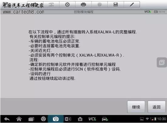

    编程注意事项:
    1.  编程开始前需连接稳压器,确保电压稳定,并关闭大灯等用电设备;
    2.  必须同时安装两个控制单元模块XALWA-L与XALWA-R;
    3.  确定新的控制单元模块和车型相匹配,再进行编程;
    4.  控制单元编程后必须进行SCN设码;

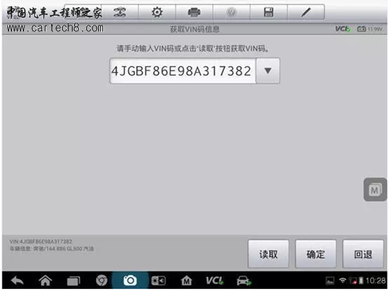

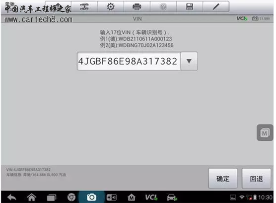

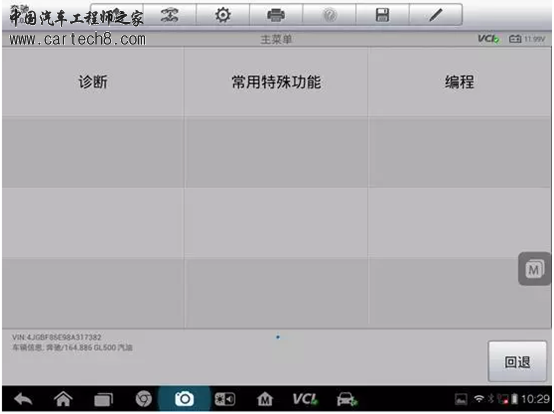

    1. 连接车辆读取VIN码确认车辆信息
    2
    2

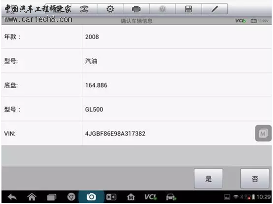

    2.确认车辆信息,无误后点击“是”
    3
    3

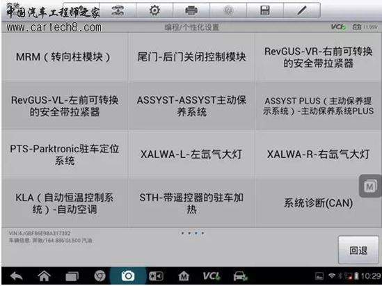

    3.进入诊断菜单,点击“编程”
    4
    4
    4.选择“XALWA-L左氙气大灯”

    5
    5.满足提示要求点击“继续”
    6
    6

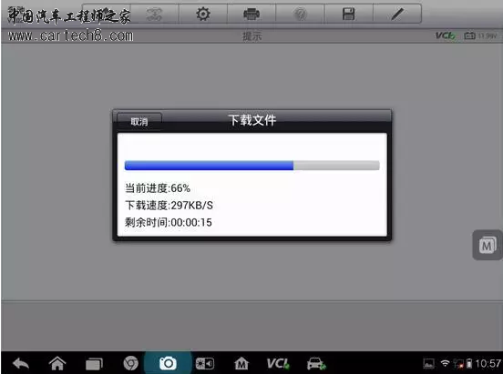

    7.确保网络畅通,进行文件下载
    8

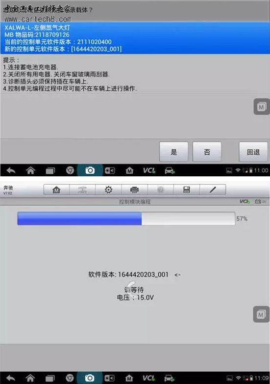

    8
    8.下载文件后,发现有版本需要编程,如果要编程,点击“是”进行编程

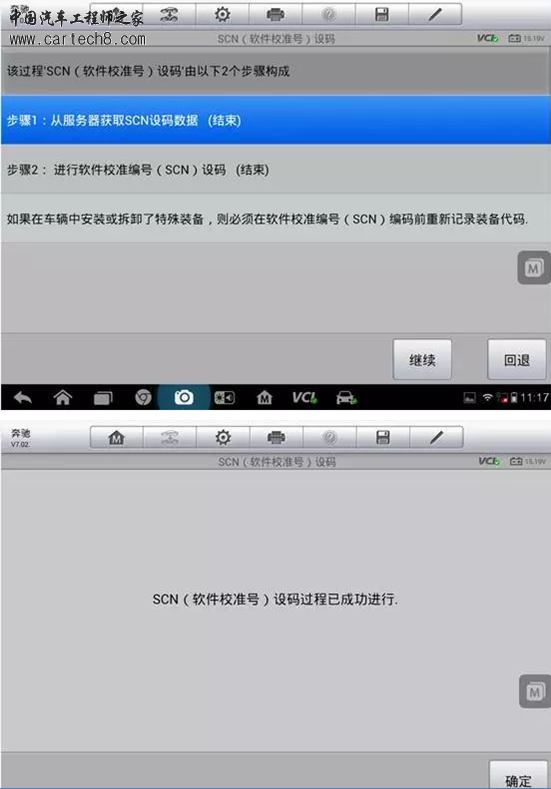

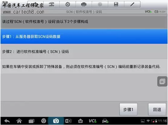

    9.编程完后需要设码,按步骤提示进行SCN设码
    10
    10

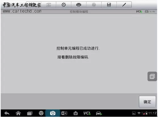

    10.设码成功后,会提示“结束”,点击“继续”完成整个编程
    11
    11
    11.到此,点击“确定”,编程结束
