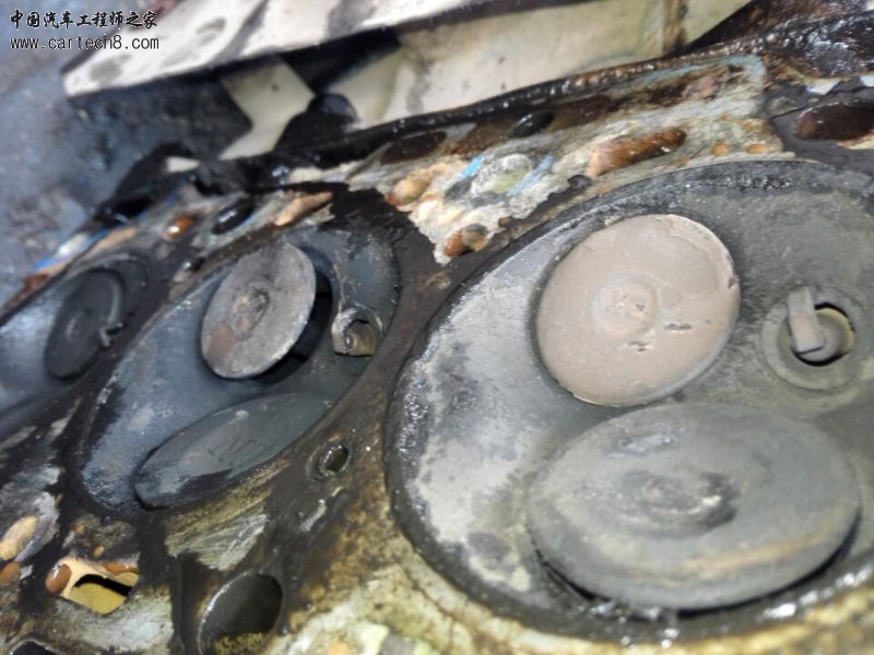

这个气门还能用吗?
发表于 3-8-2016 20:39:26 来自手机 | 显示全部楼层 |阅读模式
这个气门还能用吗?+

    看气门口,导管间隙,看这没用
    发表于 7-8-2016 23:38:09 | 显示全部楼层
    已经贴合不了了吗?如果这样,那肯定不行了,导管变形或者气门变形了。
    发表于 12-8-2016 23:06:19 | 显示全部楼层
    看气门能不能再导管里轻松上下滑动,气门和导管间隙怎么样?以及气门本身的气密性好不好?
