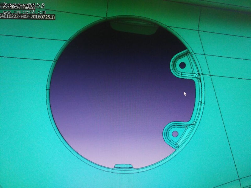

[附件] 怎么防止这个加油口耳朵在加油的时候割手啊?有啥可以借鉴的不?
发表于 2-8-2016 17:50:10 来自手机 | 显示全部楼层 |阅读模式
问下各位前辈怎么防止这个加油口耳朵在加油的时候割手啊?有啥可以借鉴的不?
不动外板数据。

    换小手去拧!
    18-8-2016 15:01
    发表于 13-9-2016 17:19:32 | 显示全部楼层
    折个弧,或者套胶条
    28-9-2016 14:31
    发表于 28-9-2016 14:50:40 | 显示全部楼层
    做个水滴包边那种类似结构
    30-6-2018 00:09
  • 签到天数: 23 天
    发表于 2-10-2016 16:50:16 | 显示全部楼层
    往车内再翻一道边,两个拐角处可以开个小缺口
    23-11-2017 11:45
  • 签到天数: 8 天
    发表于 9-10-2016 12:37:44 | 显示全部楼层
    向内翻边或者保护套
    21-10-2016 18:08
    发表于 21-10-2016 21:12:21 | 显示全部楼层
    那两个孔目测是安装铰链板用的,侧围外板这么薄,多次开启后很容易导致外观变形啊~~~
    28-2-2018 11:06
    发表于 28-10-2016 16:41:18 | 显示全部楼层
    是不是还有个塑料盒子
    1-7-2015 08:02
  • 签到天数: 12 天
    发表于 28-10-2016 16:49:58 | 显示全部楼层
    加胶条看看吧
    20-5-2017 09:06
  • 签到天数: 11 天
    发表于 11-5-2017 11:28:06 | 显示全部楼层
    割手不至于吧,那冲压件的毛刺得多大啊。实在不行就翻个边吧。加胶套要增加一个件号和安装成本,不划算的。
