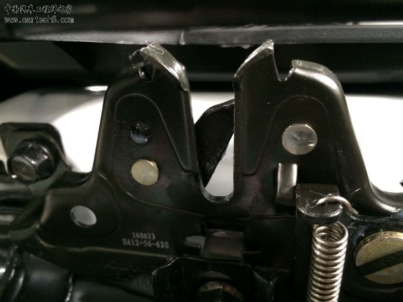

哪位大神知道知道这个铆钉怎么铆的?
发表于 30-7-2016 15:36:47 来自手机 | 显示全部楼层 |阅读模式
哪位大神知道知道这个铆钉怎么铆的?
把两个冲压件叠在一起铆,铆完之后冲压件可以旋动

    利用拉铆枪将铆钉拉断
    发表于 26-9-2016 21:58:21 | 显示全部楼层
    液压铆接机,小型冲床,风动铆枪都可以铆接。

    兄弟,这个是旋铆的!!!就是铆头一边旋转一边铆!希望可以帮到你!

    百度瑞威特,你就知道是怎么铆接的了。

    旋铆机铆上的,一边施加压力,一边旋转,就成那样了

    使用铆钉枪一打就是了
