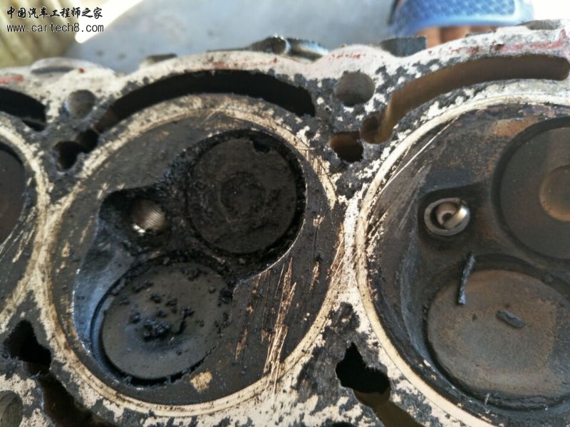

为什么汽门会烧坏呢各位师傅分享一下
发表于 28-7-2016 16:30:50 来自手机 | 显示全部楼层 |阅读模式
为什么汽门会烧坏呢各位师傅分享一下

    爆燃导致的

    高温,气门关闭不严,检查相关组件

    主要是燃烧不好,高温导致的。

    燃烧不好-----积碳产生------积碳引起高温(异常温度)-------气门烧坏
